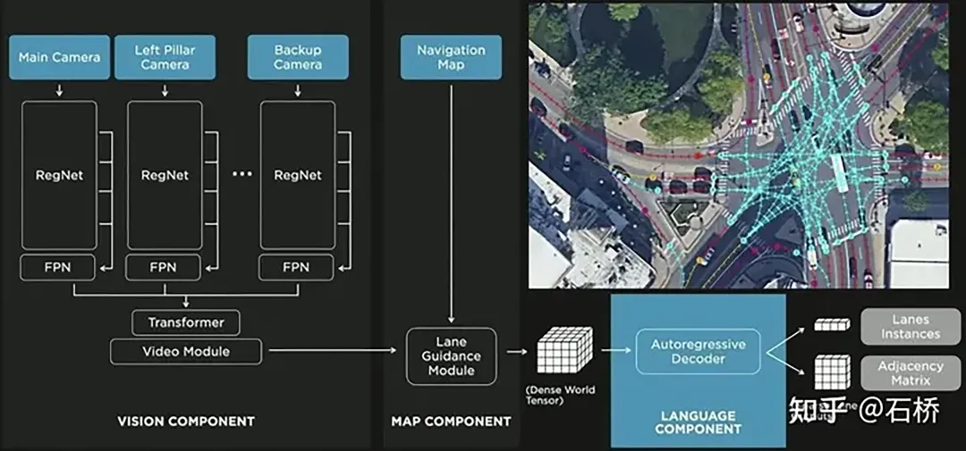

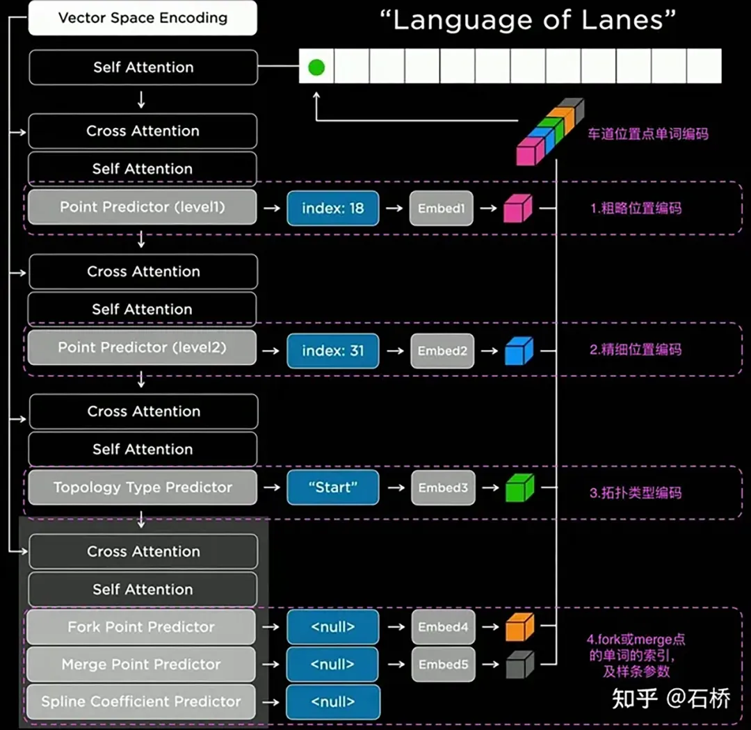

在2022年10月之前,关于行业的公开报道里极少提及“无图”方案,但是从2023年开始“无图”方案开始被大肆报道与传播。个人认为转折点发生在2022年10月1日的Tesla AI day上,特斯拉在提出的FSD Lanes Neural Network方案中仅使用SD地图中的道路的几何&拓扑关系,车道等级、数量、宽度、属性信息和Occupancy特征就能够构建出实时的车道级拓扑结构,从而结束了车道级拓扑结构只能从高精地图中获取的难点,在技术方案和落地实现上给出了高精地图的替代方案。

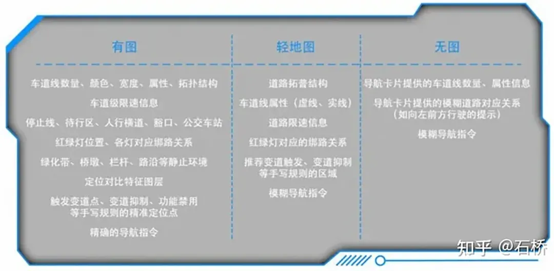

2023年上半年小鹏开始研发基于SD的无图方案,规划是到年底前开启无图方案,在无高精地图覆盖的城市开放自动变道、超车、左右转的能力。有图与“无图”的信息差别如下,“无图”所缺少的信息需要靠感知去获取。

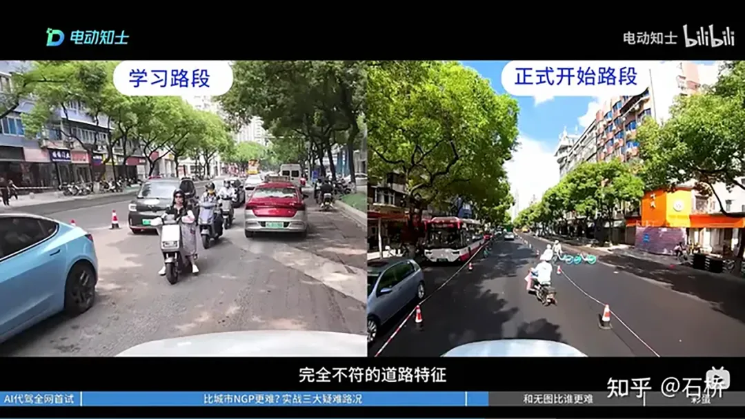

除了“无图”方案外,小鹏还具有另外一种模式“AI”代驾,只需要学习一次即可启动城市NOA。“AI”代驾更多的是一种众包图和无图之间的模式,其学习过程中只会记忆导航点和转弯信息,实际运行过程中离不开“无图”能力,学习只是为了的提升体验和安全等。
主要是学习个性化的行车策略,并不是完全为了建图。从城区遇到的问题可以预见,面对高频变化的城区freespace的通行道路,智驾系统需要具备强大的实时感知和决策能力才行。

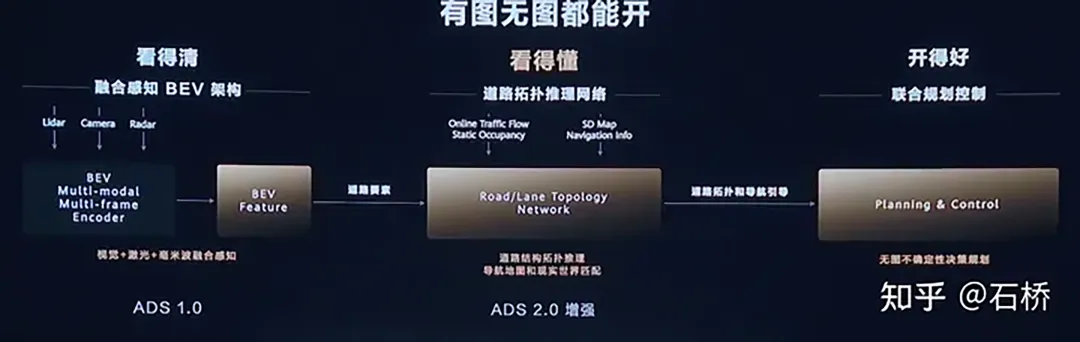

从4月份华为上海车展前公开的信息可以看到,华为是采用激光+视觉的god网络与SD map实现“无图”方案。从实现上来说,华为采用激光去实现“occupancy”网络类似的功能,并且可以实时生成道路的拓扑结构,从传感器配置(激光+视觉)和基础网络(transformer)上来看,特斯拉、小鹏、华为的方案思路非常接近。

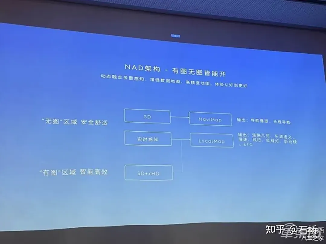

蔚来
蔚来的智驾能力一直被认为属于第二梯队,和华为、小鹏具有一定的差距,但是蔚来的智驾团队规模也很大。

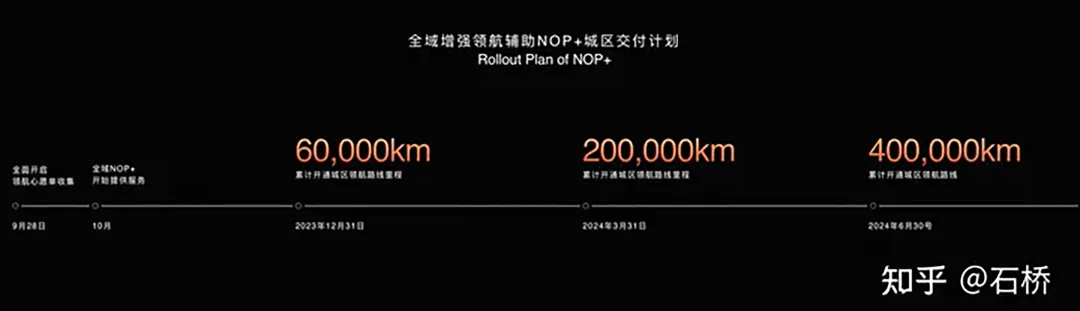

从蔚来科技日上公开的信息看,蔚来的“无图”更偏向于众包建图方案,主要还是由于感知能力还没有提升到很高的程度,从上面的视频看也在做“无图”方案的探索,不过目前看短期内还无法大规模铺开,不像华为和小鹏那样有信心。
从技术发展趋势上看,蔚来建图内部也非常担忧“无图”方案,现在还处于方案论证阶段,且目前众包建图在蔚来看是更稳妥的。

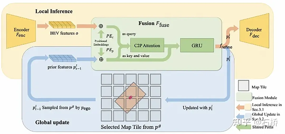

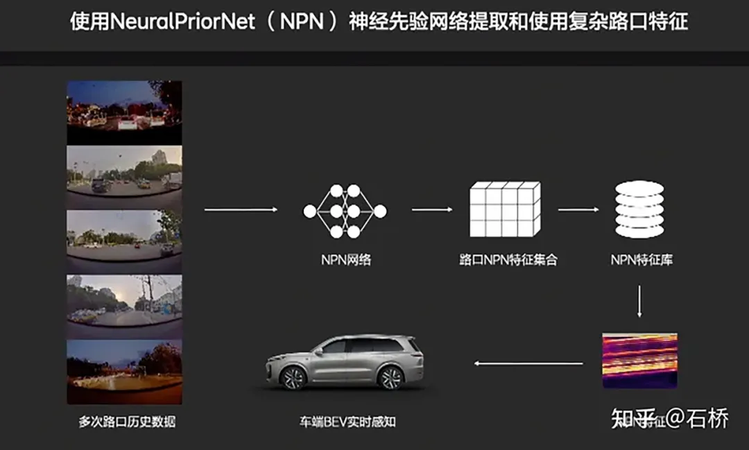

理想的“无图”方案是来自于清华的技术,主要是构建路口的特征用于协助实时感知建图。
NPN网络的结构如下:
NPN由三部分构成:
  • 在线语义地图预测:HDMapNet、LSS、VectorMapNet(单帧图像直接出矢量)
  • 全局地图先验更新:直接更新替换对应位置的features
  • 预测先验融合模块:局部位置嵌入、当前到先验的注意力模块、门控循环单元
理想的方案概括来说:路段“无图”,路口采用众包建图。从实际驾驶看,路段确实不需要建图,难点在于路口的拓扑结构和红绿灯车道关系绑定,所以理想主要是在解决这2个问题。
目前理想内部也在大力推进NPN方案,其优点是理论上解决了地图的在线更新问题。但是实际效果暂时还不可知,而且像全国各个城市路口建图这种庞大的工程要落地,会遇到很多问题。
