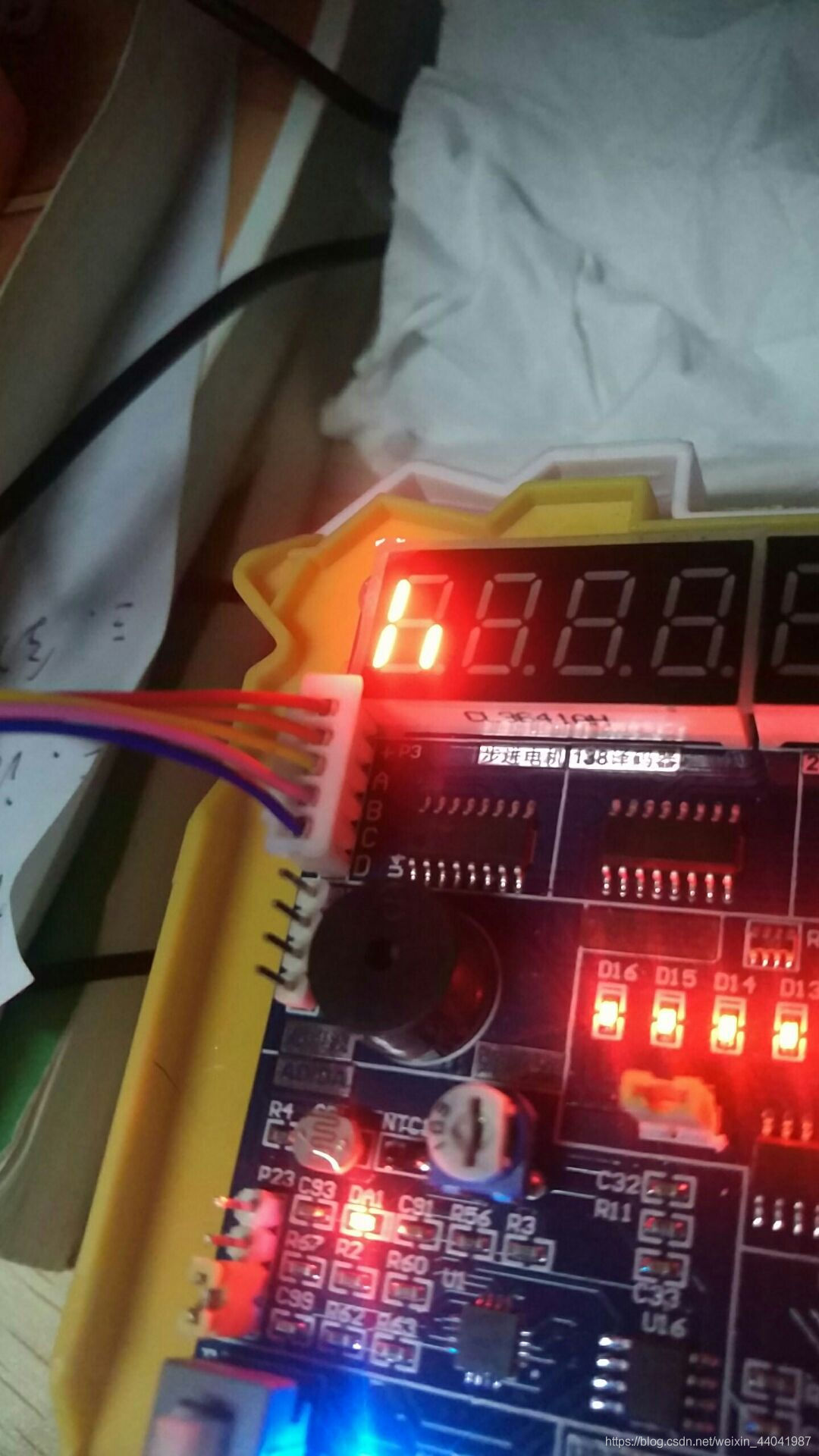

51单片机是许多单片机初学者的入门开发板,今天给大家做一个基于51内核的stc89c52板子来控制步进电机,可以实现步进电机的正反转、加减速。另外,使用板子自带的Ds18b20模块进行环境测温,并将测得的数据用lcd液晶屏进行显示。并在温度达到设定值时蜂鸣器报警。
第一步,硬件

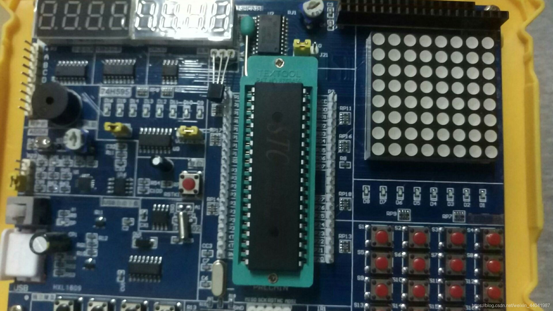

1 stc89c52开发板,这个板子就不多讲了,网上有很多
在这里插入图片描述

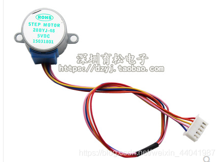

2 步进电机,用的是网上非常便宜的4相5线步进电机 28BYJ-48,电压为5v
在这里插入图片描述
第二,程序

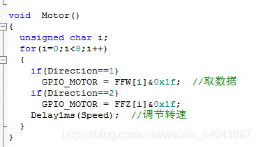

1 步进电机程序,定义步进电机的IO口以及方向以便调速和转向
在这里插入图片描述

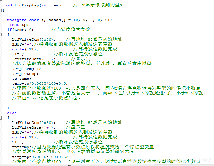

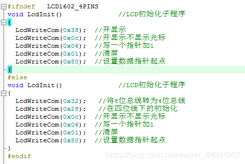

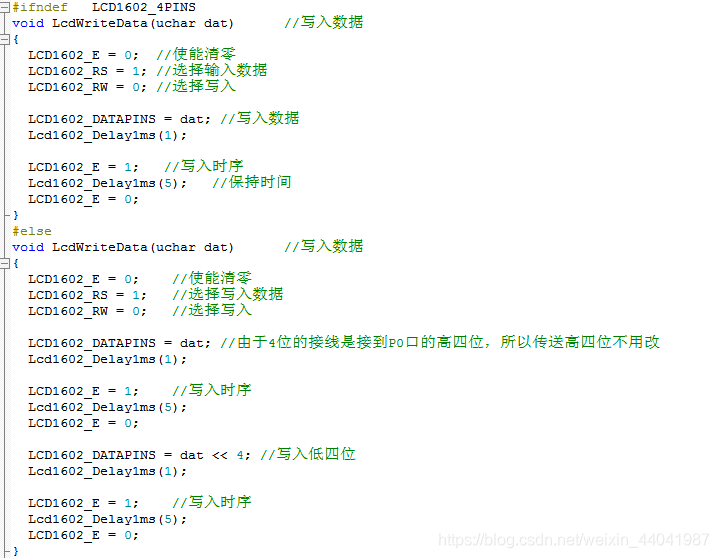

2 LCD程序,主要是三个函数,一个初始化函数,一个写函数,一个显示函数
在这里插入图片描述
在这里插入图片描述
在这里插入图片描述

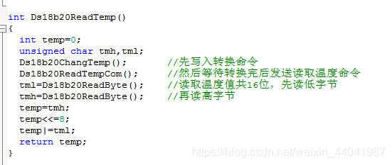

3 温度传感器Ds18b20,主要是这个读函数,读出的温度值
在这里插入图片描述

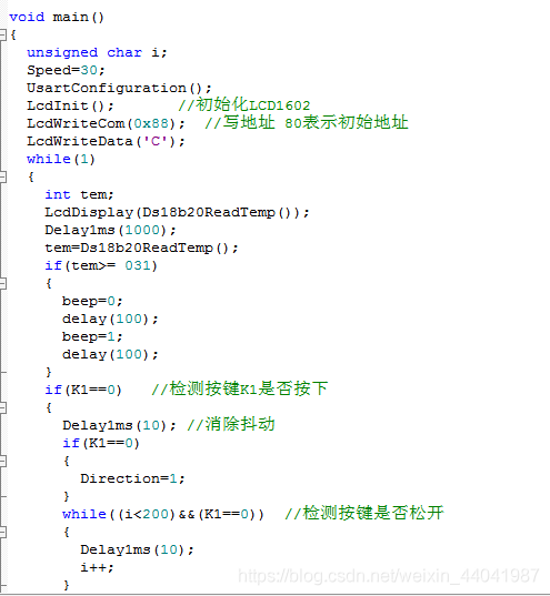

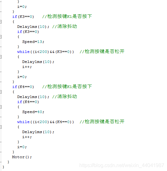

4 主函数,LCD初始化,用Lcddispaly来显示Ds18b20ReadTemp()函数读到的温度值,在液晶显示屏上显示,设定温度界线,到达一定界线蜂鸣器报警。用按键来控制转向和转速,通过改变设定的speed的值可以改变转速的大小
在这里插入图片描述
在这里插入图片描述

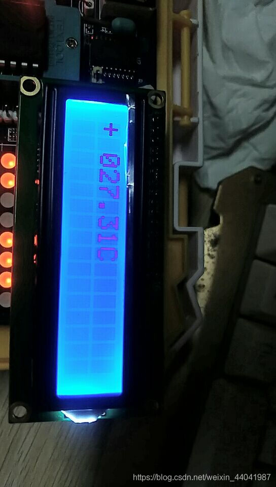

三 实验结果
在这里插入图片描述
在这里插入图片描述
这是51单片机里面比较基础的几个实验,初学者可以试试做一下这个实验,会了这些,51你就基本会啦。
