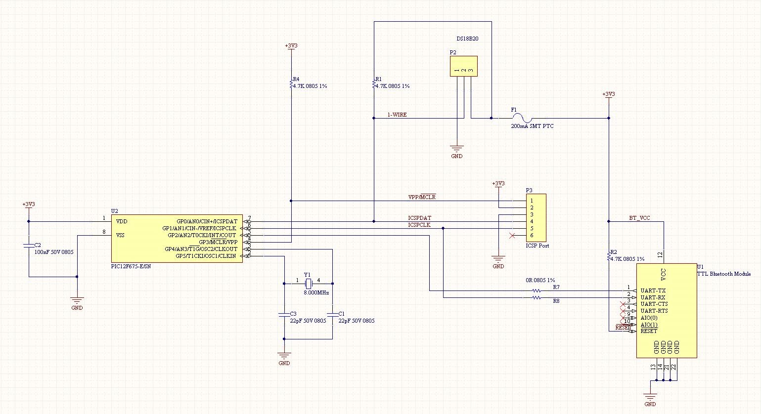

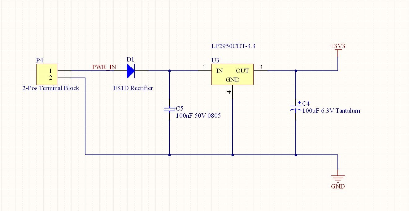

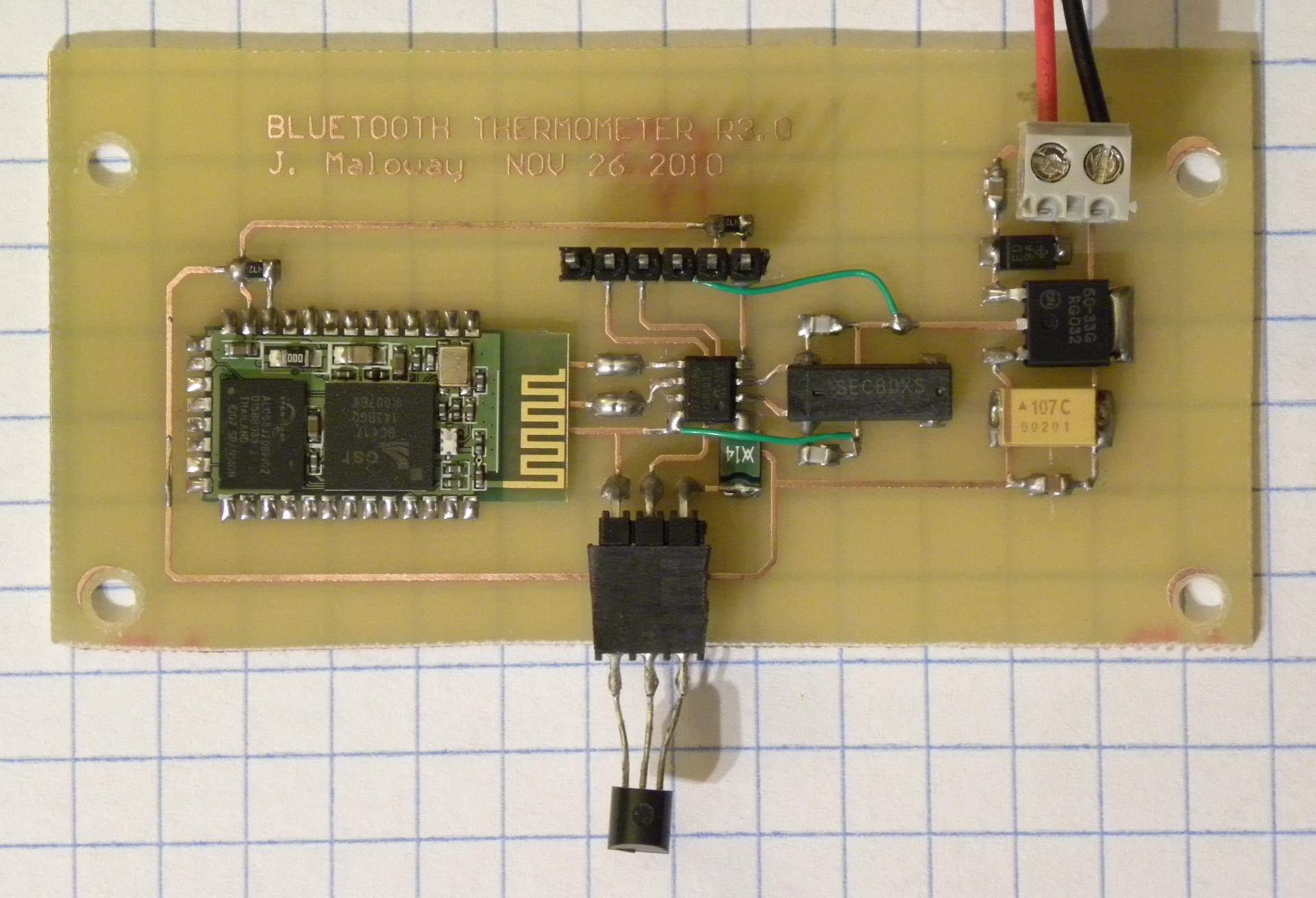

一天早上我醒来,想知道外面的温度是多少,而不是跑去家得宝花2美元买一个玻璃温度计,我决定自己构建一个无线温度传感器。板子的核心是一个SO8封装的PIC12F675微控制器。板子的右侧是线性电源(LP2950),底部中心是DS18B20单总线温度传感器,在左边你可以看到Sure TTL蓝牙模块。
作为标准协议的忠实粉丝,我选择通过蓝牙SPP(串行端口协议)链路传输温度数据,而不是XBee或其他类似的无线架构。尽管蓝牙无线电相比XBee模块消耗更多功率,但优点是在接收端不需要定制硬件。由于几乎所有现代笔记本电脑都集成了蓝牙芯片组,这实际上意味着在PC端不需要硬件。

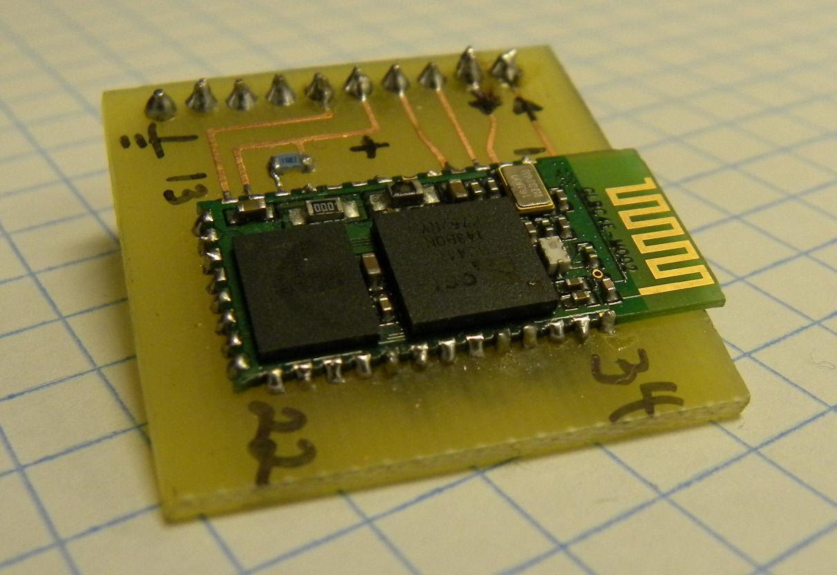

在翻遍了我所有的杂项零件箱后,我找到了一个几年前为另一个项目购买的Sure蓝牙模块。为了原型制作,这个表面贴装模块已经连接到一个自制蚀刻的PCB上,带有排针,以便可以插入面包板。由于我没有热风返修站,我为最终项目订购了另一个GP-GC021模块。下面显示的模块是我最初开始使用的那个,而上面的照片显示了我最近获得的模块。
我决定使用PIC12F675作为主MCU,没有其他原因,只是因为我零件箱里有一个。我原本计划利用PIC的内部4MHz振荡器,但后来发现由于串行模块固定在9600波特,主系统时钟必须提升到8MHz以保持同步并以正确的速度传输数据。
与我所有的项目一样,原理图和PCB布局都是在Altium Designer中完成的。多年来,我尝试过几种不同的EDA(电子设计自动化)套件,包括Eagle、ExpressPCB和EdwinXP,但我发现Altium远胜于其他软件。如果你只是一个爱好者,Altium可能超出你的预算,但他们的学生许可非常棒;许多学院和大学拥有大量许可证甚至站点许可证。在Okanagan学院,我们非常幸运能够访问学院的浮动许可证,这允许学生在任何我们想要的计算机上使用Altium,无论我们是否在校园内。我应该澄清,虽然我不为Altium工作,但多年来我与CAD软件进行了许多史诗般的战斗;虽然Altium和我有过分歧,但总体而言,使用它是一种乐趣。

- 如果你计划从附带的Gerber文件制作PCB,请注意F1(传感器VCC总线上的保险丝)的焊盘尺寸实际上太小了(抱歉)。
