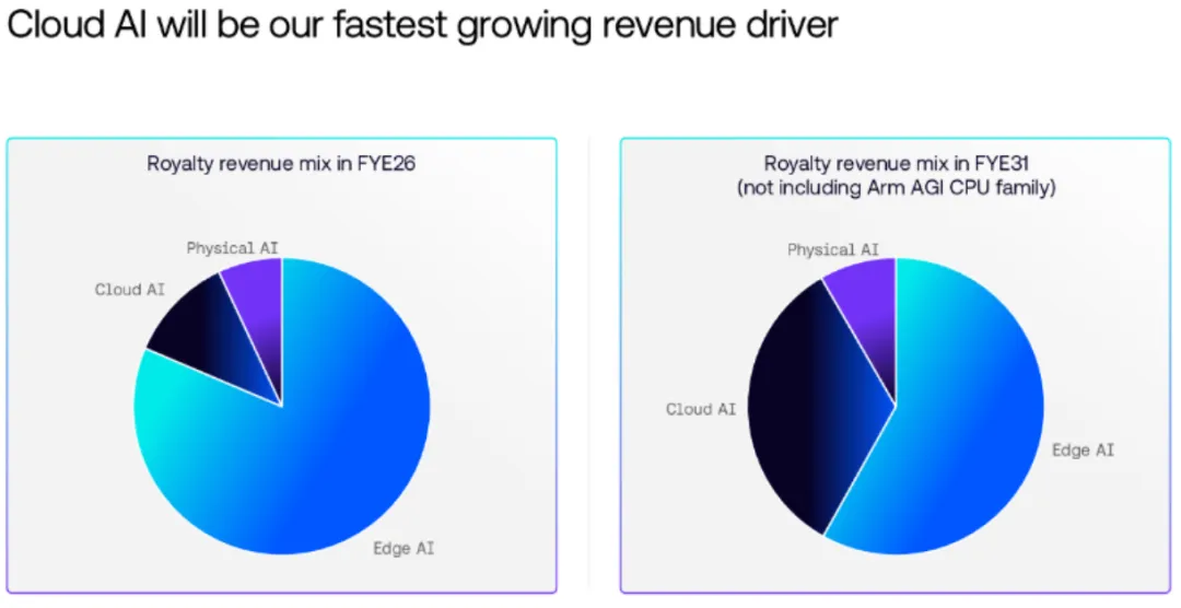

另外Arm的暂时规划下,云才是主要增长点。Arm CEO Rene Hass在接收路透社采访时表示,“推出首款AGI Chip对公司来说是一个非常关键的时刻,这款新芯片将在大约五年内产生约150亿美元的年收入。”
总体而言,Arm 预计在未来五年内实现每股年收益 9 美元,营收 250 亿美元。
如图所示,未来云的增速将最快,这还不包括其自身的CPU,所以车载芯片公司不需要担心Arm在汽车领域的承诺。
