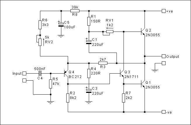

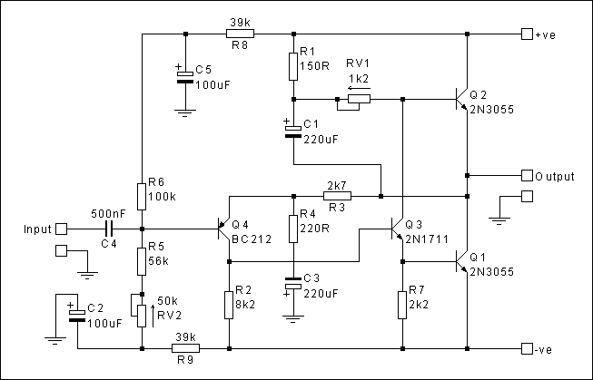

JLH A 类放大器
1996年版本使用指定晶体管,采用+/-22V电源轨和2A静态电流,在电阻负载下的近似均方根功率输出为:16欧姆时10W,8欧姆时20W,4欧姆时15W和2欧姆时10W。
为了最小失真,Tr1和Tr2应为匹配对。如果不可能,增益较高的器件应用于Tr1位置。低增益输出器件如2N3055应仅与高增益驱动晶体管一起使用,例如2N1711或2N3019(或合适的替代品——可能是特选的BD139)。
输出晶体管理想情况下应具有4MHz或更高的fT,尽管许多放大器已成功使用3MHz器件(甚至更低)。供参考,ON-Semi的2N3055数据手册引用fT为2.5MHz,ST的为3MHz(尽管其他2N3055制造商引用0.8MHz)。TIP功率器件通常为3MHz。
