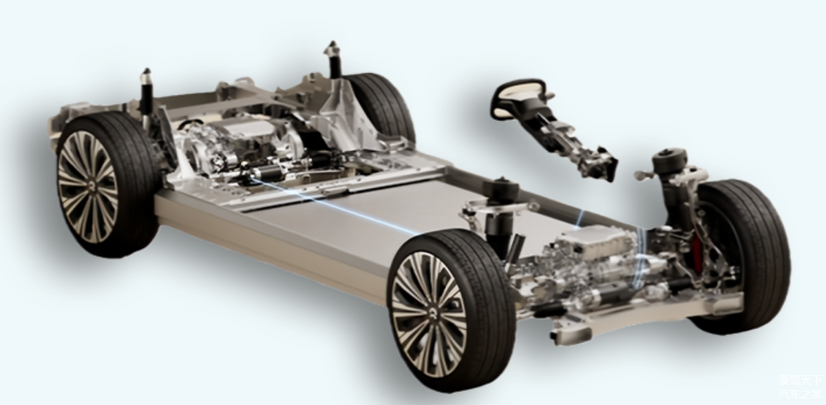

7月1日,GB 17675—2025《汽车转向系 基本要求》强制性国家标准将正式实施,这项新规最具颠覆性的改动,便是彻底删除转向系统“必须保留机械连接”的硬性要求,为线控转向扫清了最后的法规障碍。从百年机械传动到全电控信号传输,转向系统的变革,不仅是汽车底盘技术的迭代,更是新能源车智能化、电动化转型的核心突破口。
相较于传统机械转向、电动助力转向,线控转向的优势并非单一性能提升,而是从空间、安全、操控、智能四大层面,实现了对传统转向系统的降维打击,尤其完美适配新能源车的研发需求,成为高端新能源车型的核心竞争力。

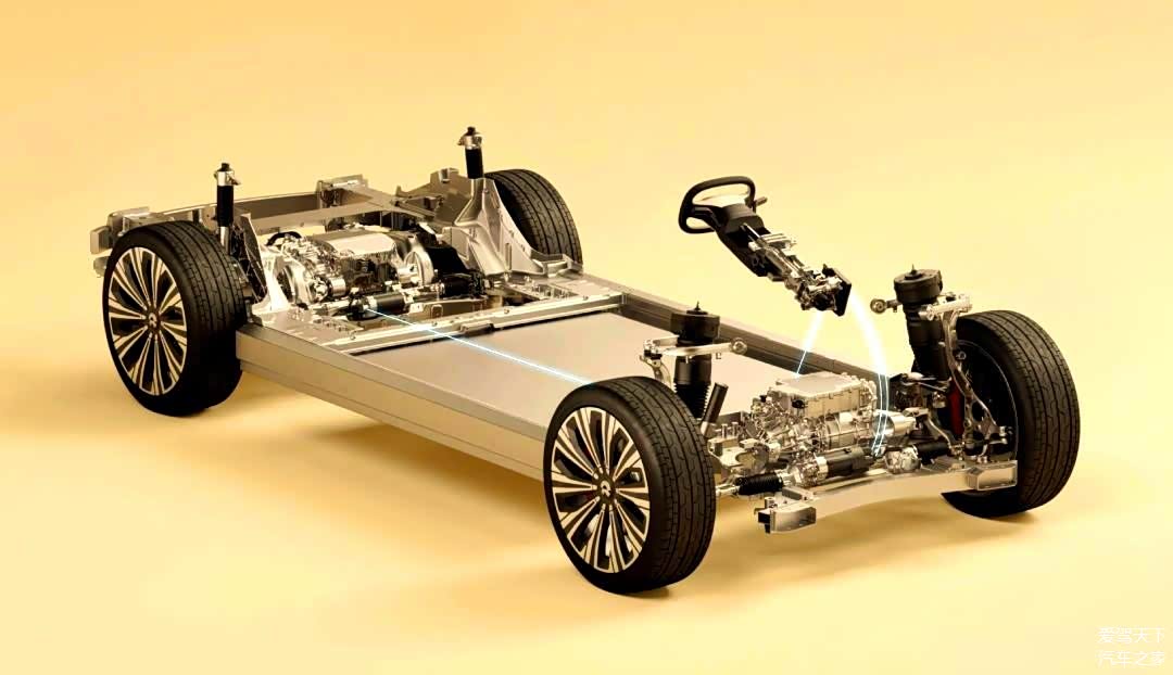

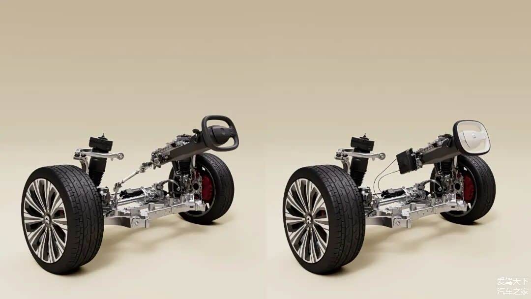

1、空间重构,释放新能源车座舱与布局潜力
传统转向系统的机械转向柱贯穿前舱与驾驶舱,不仅占用大量垂直空间,还限制了座舱布局和前舱零部件排布。线控转向取消转向柱后,既为新能源车的电机、电池、电控系统腾出更多布局空间,优化整车配重和底盘结构;又能彻底解放驾驶舱,仪表台可做得更轻薄低矮,提升车内通透感,甚至实现前排贯通式设计,拓展储物空间和腿部余量。
2、安全升级,被动+主动双重防护
被动安全层面,正面碰撞时传统转向柱极易侵入驾驶舱,对驾驶员胸部造成致命伤害,而线控转向无硬连接结构,配合溃缩式方向盘,大幅提升乘员防护能力。

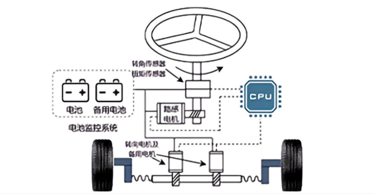

主动安全层面,线控转向响应速度达到毫秒级,远快于机械传动的延迟,配合整车传感器和底盘域控制器,能在突发状况下快速修正转向。同时国标强制要求线控转向满足ASIL-D最高功能安全等级,配备双电机、双传感器、双路供电的冗余设计,单一部件失效时,备用系统可立即接管,保障转向功能不中断。

对于追求操控乐趣的驾驶者而言,线控转向最大的争议便是路感缺失。传统机械转向能通过机械连接,真实传递路面的摩擦、坑洼、附着力变化,让驾驶者精准感知车轮状态。而线控转向的路感完全依靠电机模拟,通过算法融合车速、车轮转角、横摆角速度等参数生成反馈力矩,即便调校再精准,也难以复刻机械转向的真实路感,容易出现反馈生硬、失真的问题,部分驾驶者会出现操控信心不足的情况。

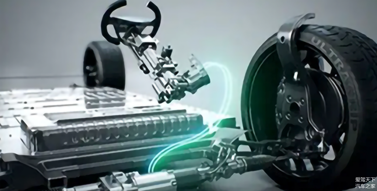

1、 蔚来ET9(参数|询价):国内首款量产线控转向车型
蔚来ET9是国内首款获得线控转向量产许可,同时也是欧洲首个拿到线控认证的车型,搭载蔚来全栈自研的线控转向系统,方向盘与车轮完全解耦,单边打满仅需0.66圈,转向传动比低至6:1,掉头、泊车无需换手,操控极致灵活。
该车严格遵循国标安全要求,配备双冗余转向电机、双冗余控制器和双路供电,配合SkyOS全域操作系统,实现转向、制动、悬架的全域协同,毫秒级响应突发状况,即便单一系统失效,备用系统也能无缝接管;同时通过精细化算法模拟路感,是高端线控转向车型的典型代表。
