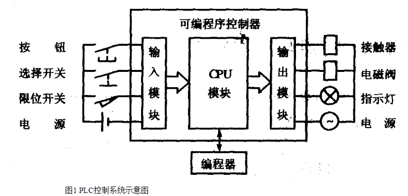

PLC主要由CPU模块、输入模块、输出模块和编程器组成(见图1),有的PLC还可以配备特殊功能模块,用来完成某些特殊的任务。
1.CPU模块
CPU模块主要由微处理器(CPU芯片)和存储器组成。在PLC控制系统中厂CPU模块相当于人的大脑,它不断地采集输入信号,执行用户程序,刷新系统的输出;存储器用来储存程序和数据。
2.I/O模块
输入(1nput)模块和输出(Output)模块简称为I/O模块,它们是系统的眼、耳、手、脚,是联系外部现场设备和CPU模块的桥梁。
输入模块用来接收和采集输入信号,开关量输入模块用来接收从按钮;选择开关、数字拨码开关、限位开关、接近开关、光电开关、压力继电器等过来的开关量输入信号;模拟量输入模块用来接收电位器、测速发电机和各种变送器提供的连续变化的模拟量电流、电压信号。
开关量输出模块用来控制接触器、电磁阀、电磁铁、指示灯、数字显示装置和报警装置等输出设备,模拟量输出模块月手来控制调节阀、变频器等执行装置。
poYBAGSihwOAMkoHAAC-IZ4XlsU968.png?imageView2/2/w/550
CPU模块的工作电压一般是5V,而PLC的输入/输出信号电压一般较高,如直流24V和交流220V。从外部引入的尖峰电压和干扰噪声可能损坏CPU模块中的元器件,或使PLC不能正常工作。在I/O模块中,用光耦合器、光电晶闸管、小型继电器等器件来隔离PLC的内部电路和外部的I/O电路,I/O模块除了传递信号外,还有电平转换与隔离的作用。
