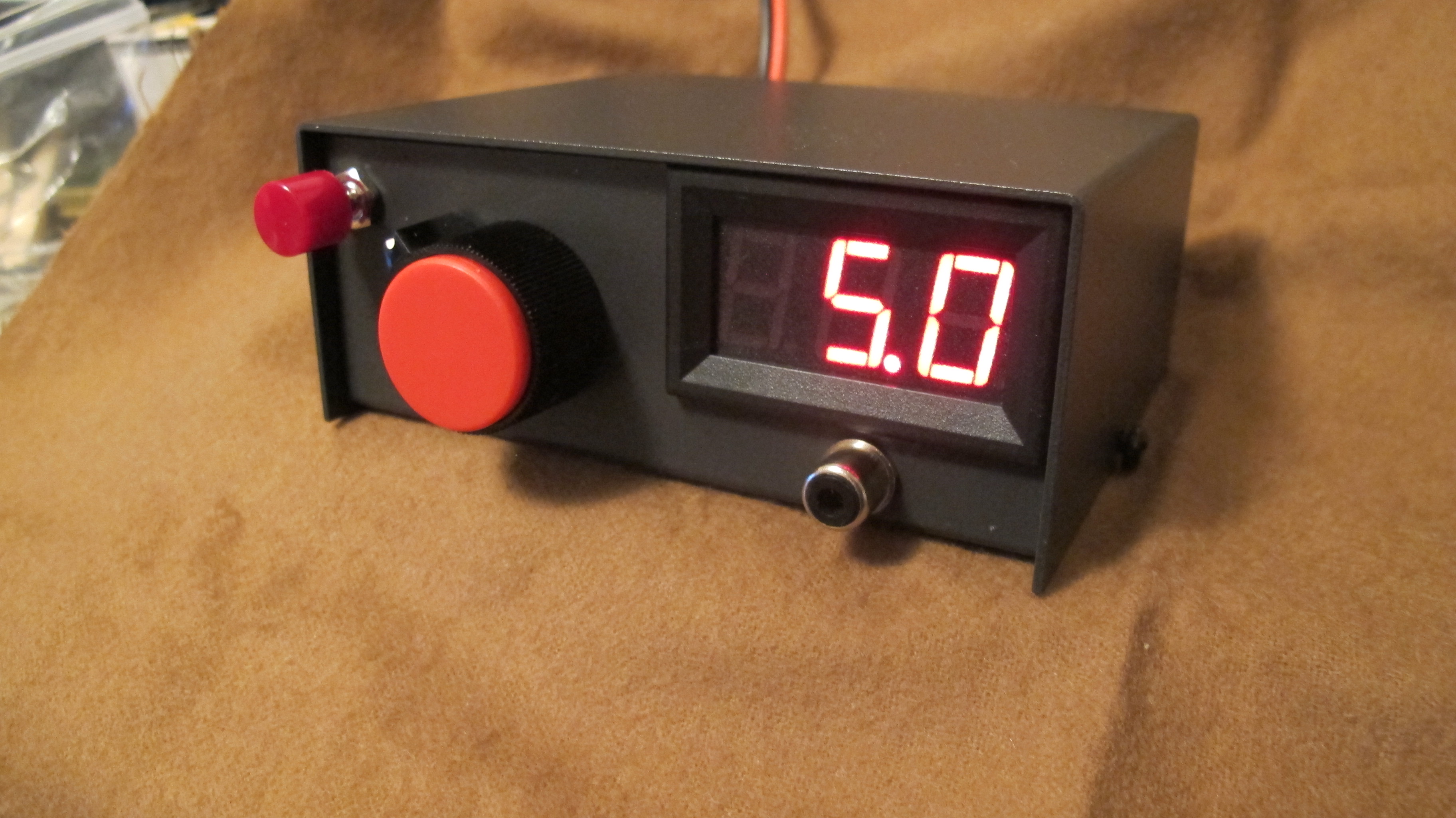

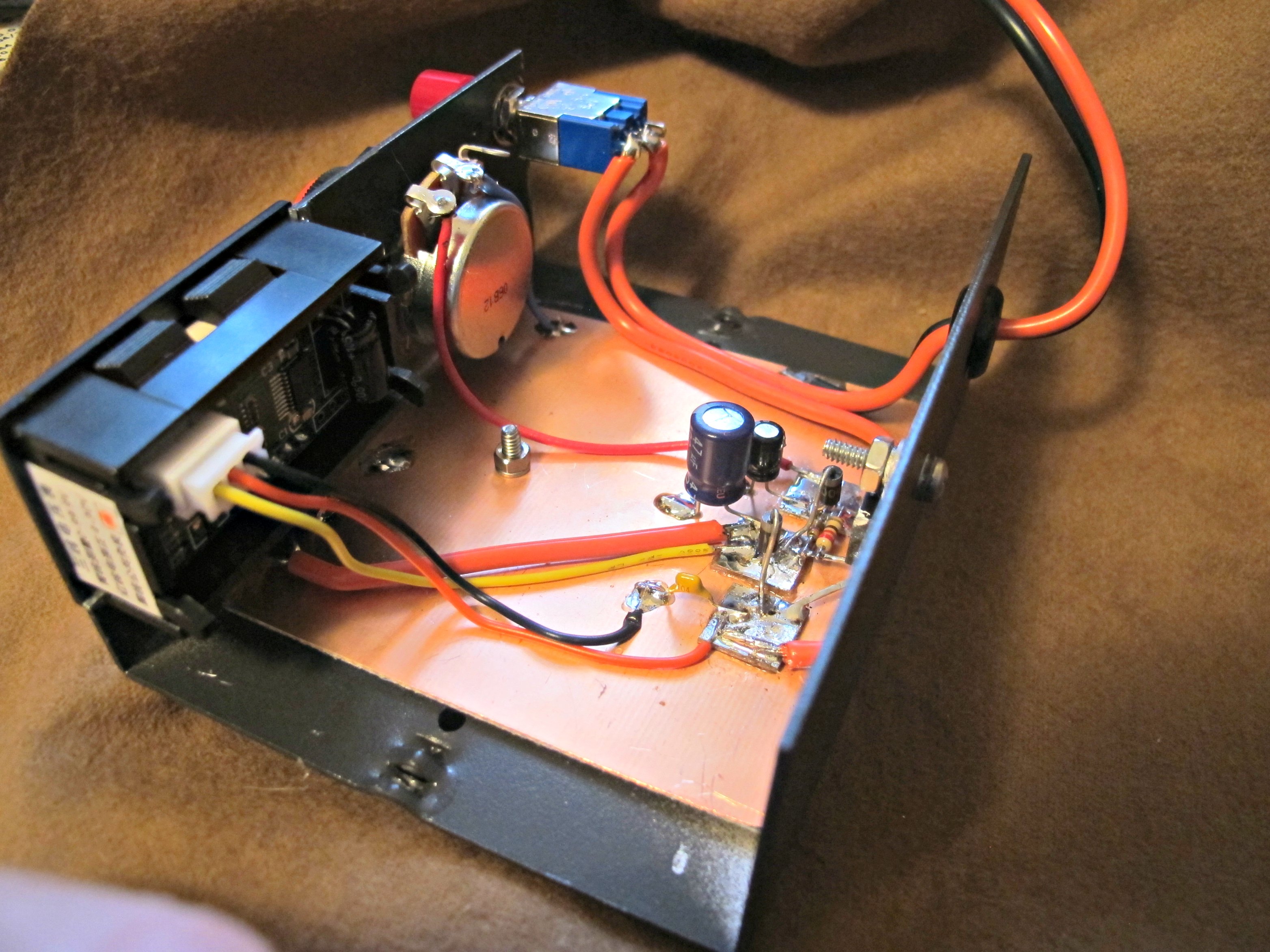

0-30V 迷你工作台电源
在使用这个丑陋且笨重的工作台电源多年后,我决定是时候构建一个更好、更小、外观更漂亮的了。它始于一个基于 LM338 5A 电压调节器和外部电源适配器的可变电源。LM338 的数据手册有几个非常有用的应用笔记和电路。我选择了一个说明可变输出并包含保护二极管的电路。包含二极管是为了在输入意外短路到地时保护调节器免受损坏。如果使用跳线将其连接到电源,这是一个明显的可能性。此外,如果其他设备故障,工作台电源的输出可能会短路。如果没有二极管,如果发生这种情况,电容器会通过调节器放电。由于电流尖峰可能达到许多安培,调节器可能会故障。二极管将电流引导绕过调节器并流入地,从而保护它免受损坏。在有足够输入的情况下,LM338 可以制作一个极好的可变电源。这个小电源用户友好,并且非常适合我杂乱的工作台。
