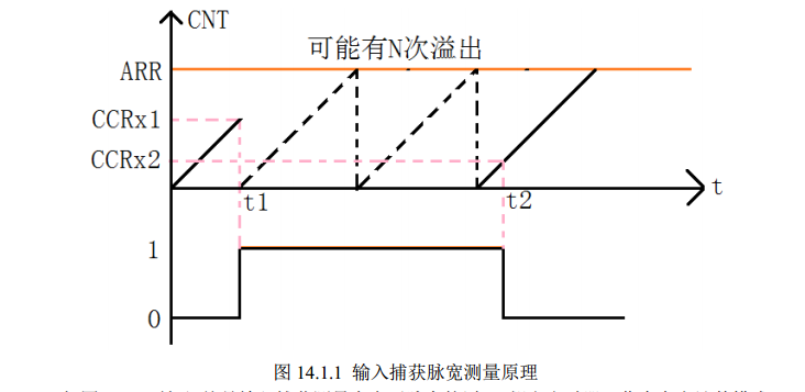

输入捕获是STM32单片机定时器的一项重要的功能,应用很广泛,常用于测量脉冲宽度,周期等。

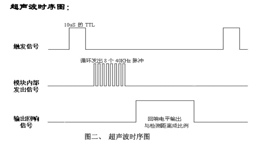

超声波模块测距的原理是:单片机给超声波模块(我用到的超声波模块型号是HC-SR04,下面简称HC-SR04)发送一个大于10us的高电平,触发HC-SR04发出8个40kHz的方波,并自动检测是否有信号返回,如果有信号返回,就会通过Echo对单片机输出一个高电平,高电平的持续时间就是超声波从发射到返回的时间。
换而言之,单片机的工作就是给HC-SR04的Trig端发送一个一个大于10us的高电平,触发HC-SR04工作,然后利用输入捕获功能计算出HC-SR04的Echo端输入的高电平持续时间就可以测出超声波发出到返回的时间,声音在空气中的传播速度是340m/s,因此利用公式:测试距离=(高电平时间 * 声速)/2,就可以算出超声波模块与前方的物体之间的距离是多少。原理图如下:
用一个简图来说明输入捕获测量高电平延续时间的实现原理:

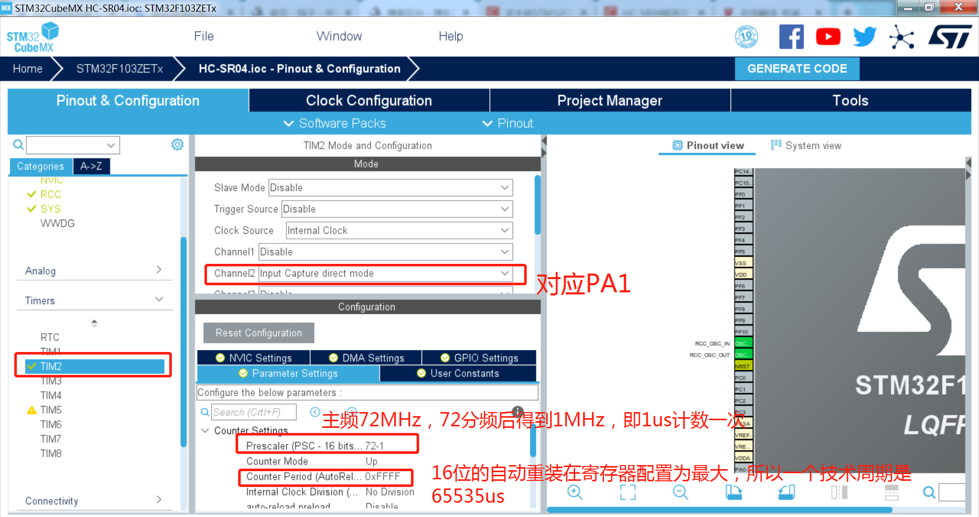

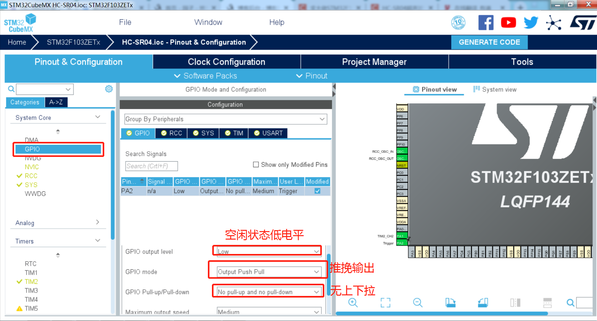

HC-SR04上有4个引脚:VCC(5V)、GND、Trig(控制端)、Echo(接收端),所以需要配置一个GPIO作为控制HC-SR04的引脚,Echo这个引脚在配置定时器的时候就会自动配置好,不需要单独配置。另外还需要配置一个串口作为打印口方便调试。

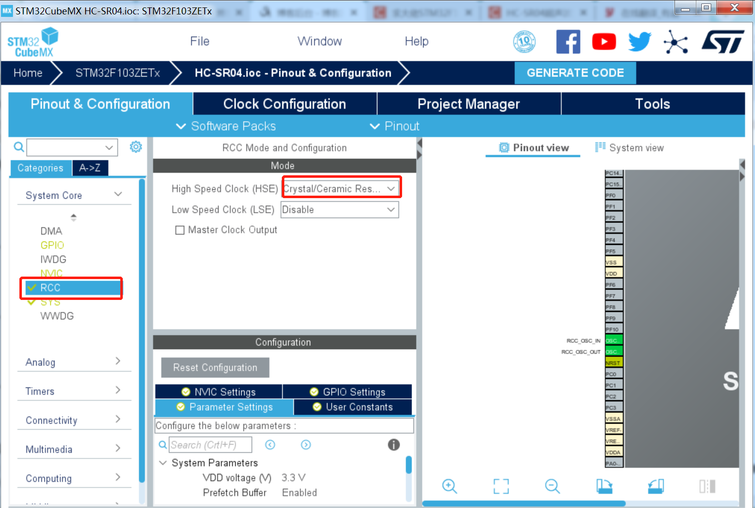

1、时钟源配置:

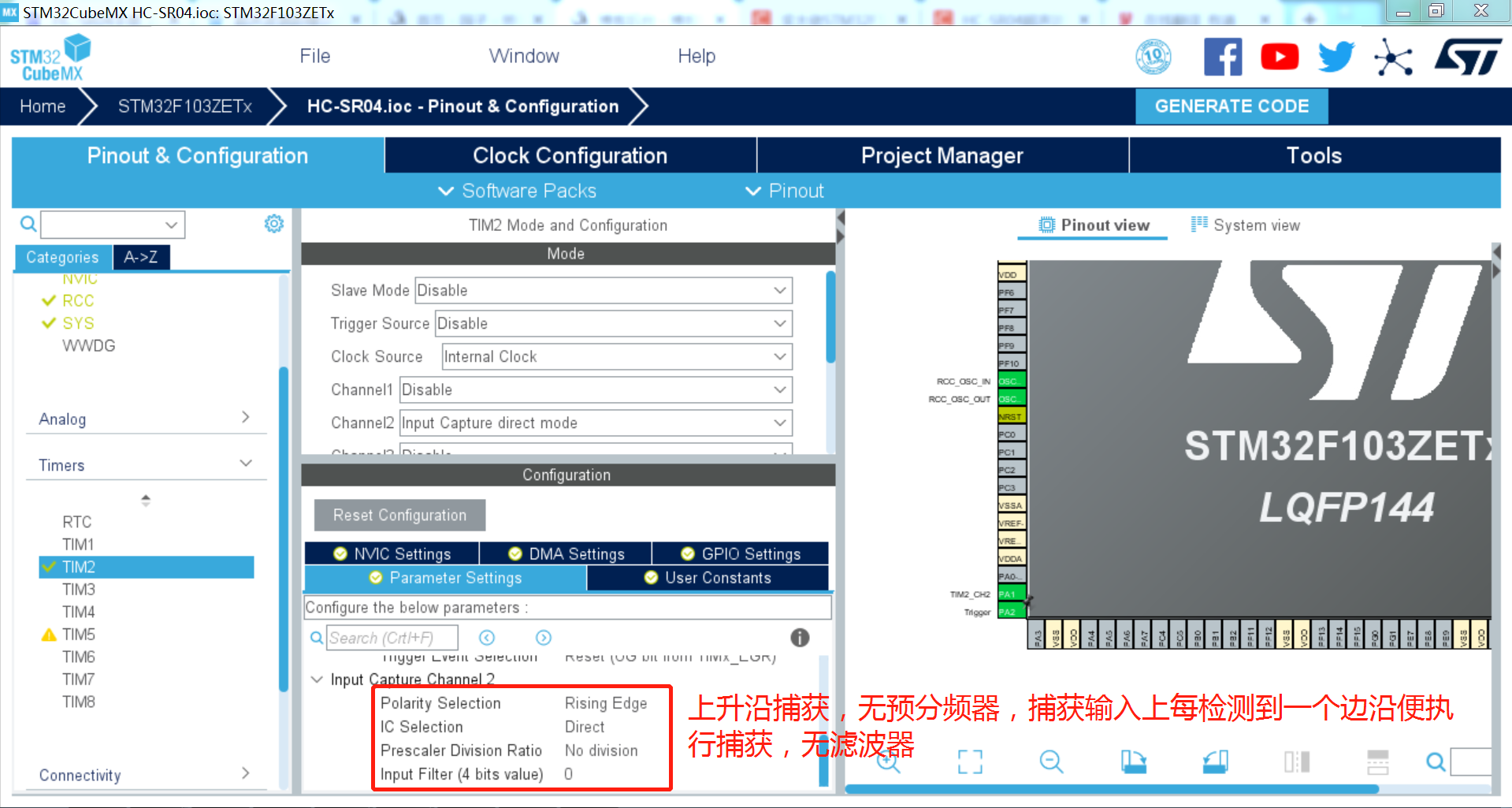

 2、定时器
 3、控制引脚的配置

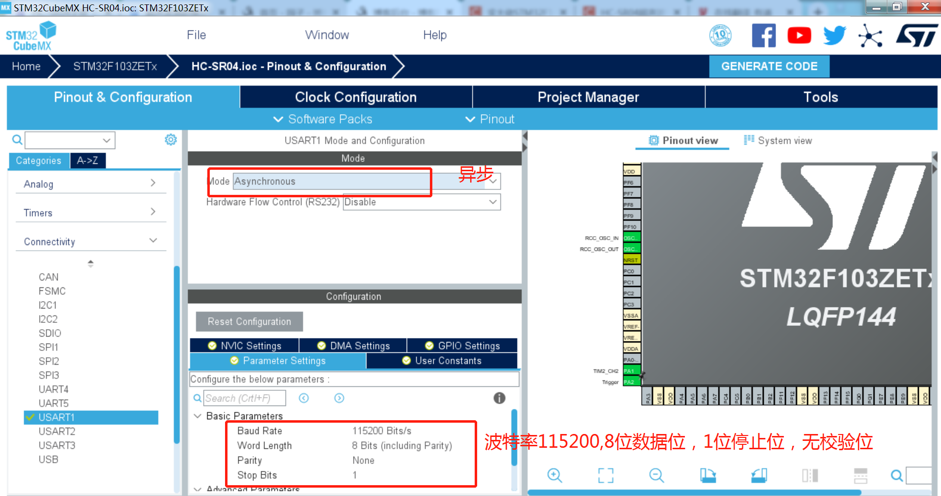

 4、开启串口
配置完成后生成代码。

3、触发信号
*函数名称:void Trigger_Signal(__IO uint32_t us)
*函数形参:__IO uint32_t us--触发信号保持时间
*函数返回值:无
*函数功能:触发信号
    HAL_GPIO_WritePin(Trigger_GPIO_Port,Trigger_Pin,GPIO_PIN_SET);
    delay_us(us);
    HAL_GPIO_WritePin(Trigger_GPIO_Port,Trigger_Pin,GPIO_PIN_RESET);
    printf('发送触发信号rn');
