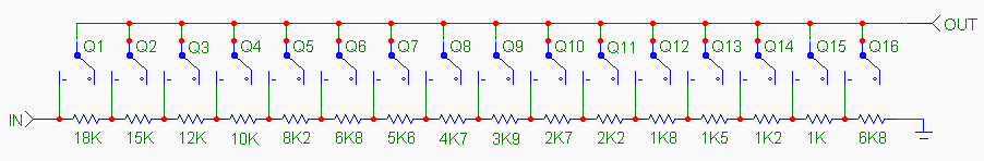

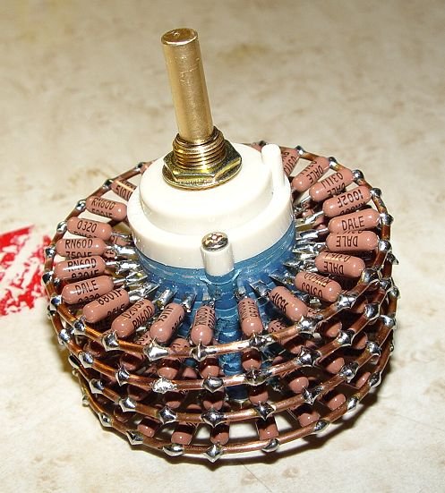

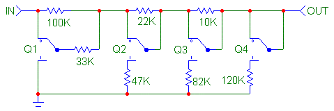

电阻开关网络用于音频音量控制
传统电位器是通过一个在电阻层上滑动的电接触来实现的。一个著名的音频级电位器例子是阿尔卑斯蓝。我自己仍然使用这个。一个高端(好且昂贵)的替代品是旋转开关。该设备由一系列分立电阻和开关组成,其中总是有一个开关实际闭合。电阻开关网络可以提供优于电位器的优点,例如:
* 与滑动器相比,提高了电接触质量。
* 改善了独立音频通道(立体声或多声道)之间的一致性。
* 对灰尘和磨损较不敏感。
