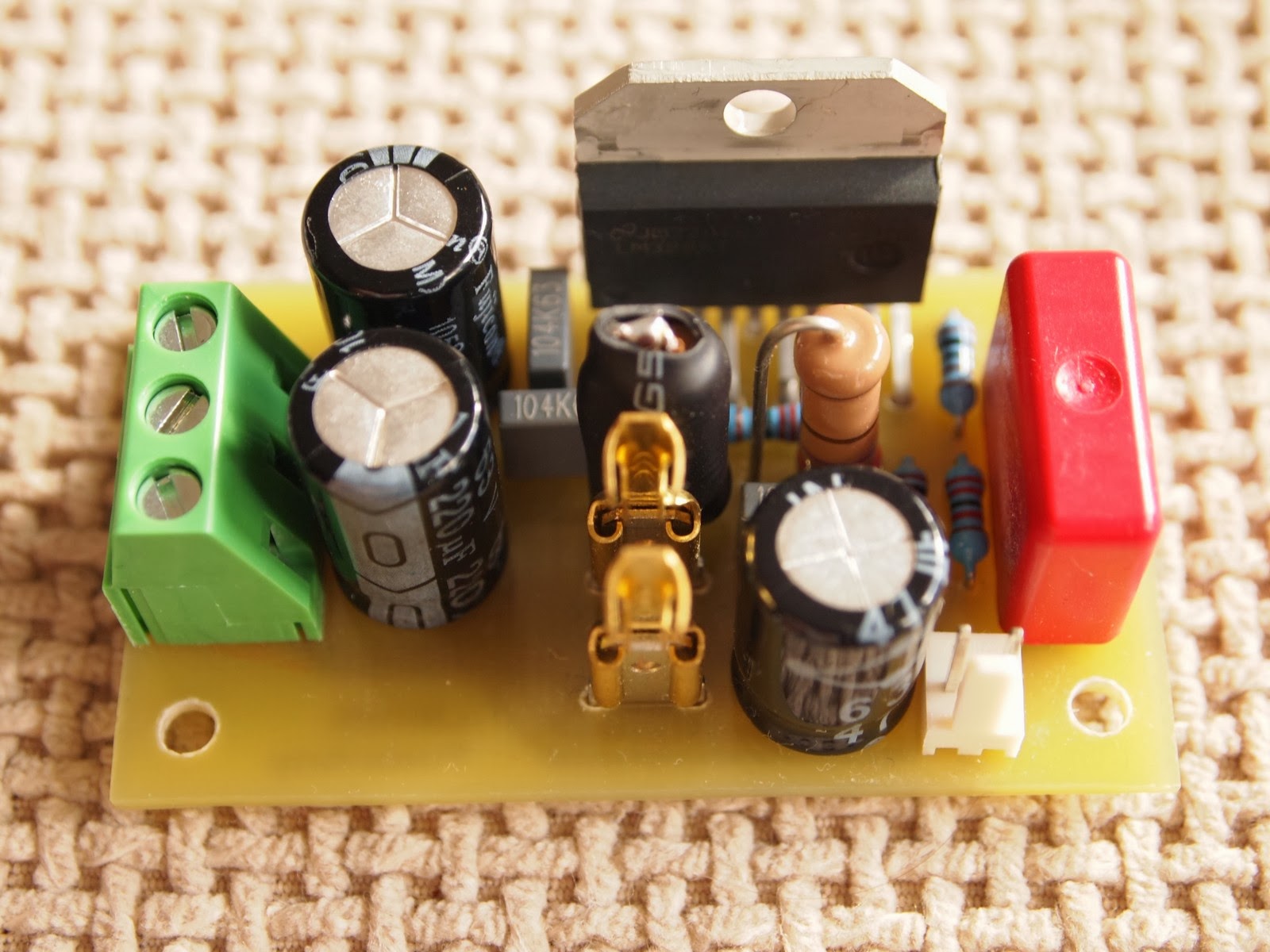

50瓦 LM3886 功率放大器

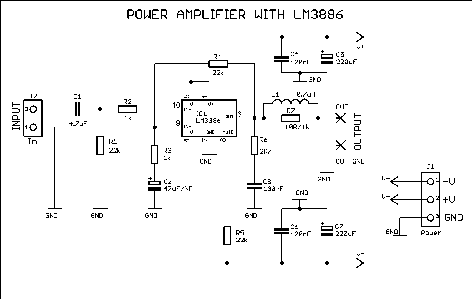

这是50瓦LM3886功率放大器的第二个修订版,用于驱动两个书架音箱。LM3886芯片产生的声音非常出色,因此我决定用它制作另一个放大器。原理图基于芯片数据手册中的原理图,并做了少量修改。我移除了连接到MUTE引脚的延时电容,因为使用独立的直流保护电路具有类似功能更好。我通过将15匝漆包线绕在电阻R7上制作了输出电感L1。导线的直径必须至少为0.4毫米。整个部分用热缩管包裹。
我使用了47微法/63伏无极性电容作为C2。它可以是普通的电解电容,但使用无极性或双极性电容更好。

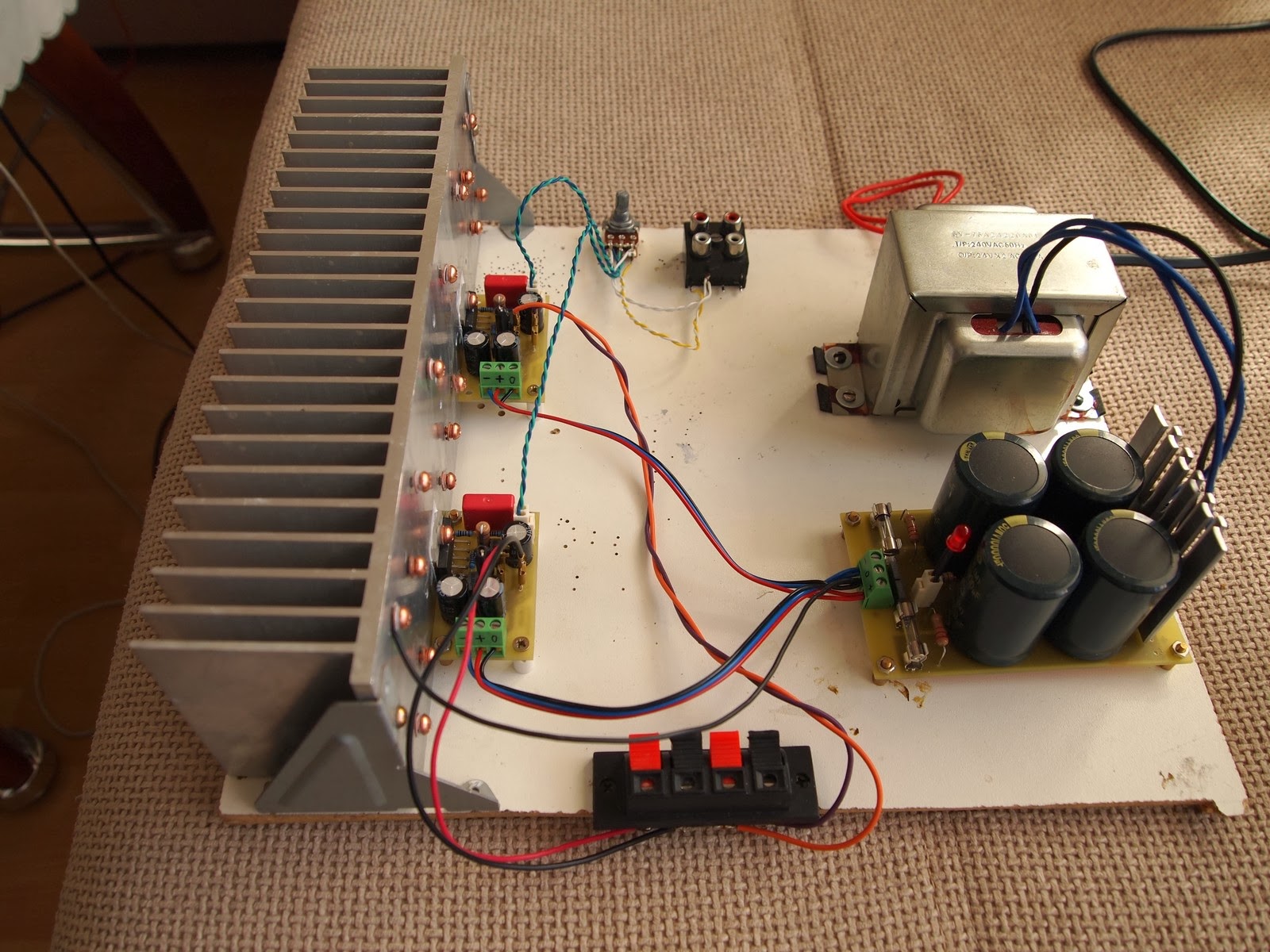

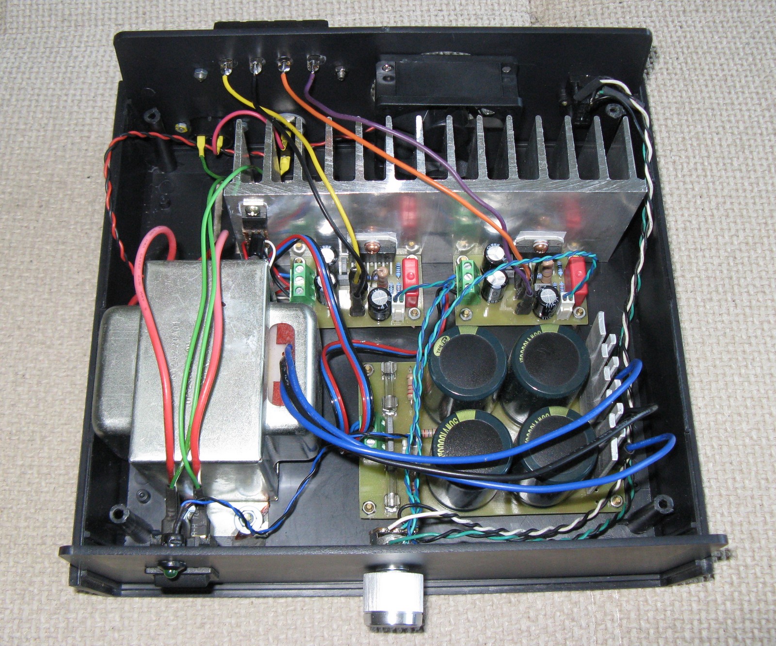

变压器是2x24V交流 / 105瓦。测试使用8欧姆假负载进行,大散热器在从我的电脑以最大音量播放音乐数小时后仅变暖。对于这个放大器来说,变压器有点弱,也许150瓦或200瓦会是更好的选择。
电源非常简单 - 一个桥式整流器和4个10000微法/50伏电容。

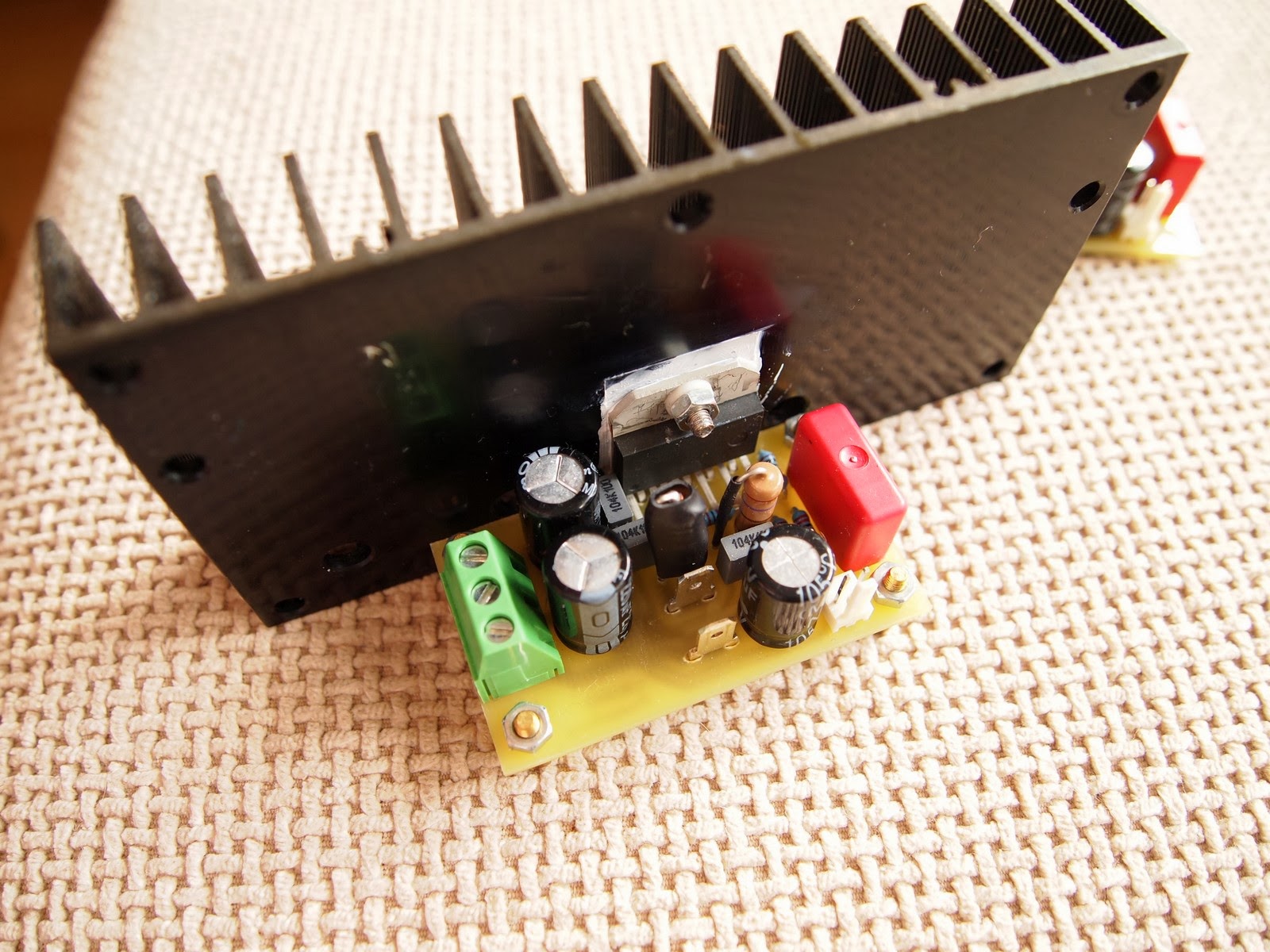

如果输入断开并开路,会有一点嗡嗡声,只有将耳朵紧贴音箱才能听到。但一旦放大器通过电缆连接到信号源且没有信号时,它变得完全无声。
此外,如果散热器通过一些云母垫片与芯片的金属片隔离,那么散热器最好连接到地线,以防止在开路输入中引入嗡嗡声。
可以不使用隔离垫片安装以获得更好的导热性,但那样散热器本身必须与通常连接到地线的金属外壳隔离。
