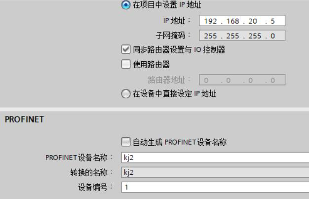

建立Profinet连接,设定Profinet转ModbusTCP网关的IP地址和设备名称,IP要和Profinet转ModbusTCP网关保持在同一网段;

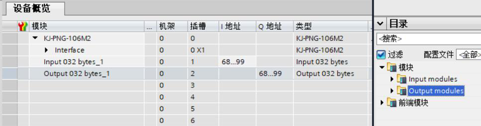

进入设备视图选择输入输出的总数据长度;
wKgZomUiI2-AEP3GAAJQCG2-1Y4606.png?imageView2/2/w/550
从右侧硬件目录中添加所选长度;
poYBAGL8eFWAQIyfAAEvXUkGIVU664.png?imageView2/2/w/550

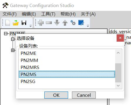

下载配置到PLC,打开Profinet转ModbusTCP网关配置软件进行Modbus参数配置,点击红圈中的新建,选择PN2MS;

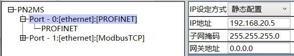

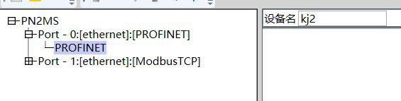

设置Profinet转ModbusTCP网关的IP地址和设备名称,要和PLC组态保持一致;

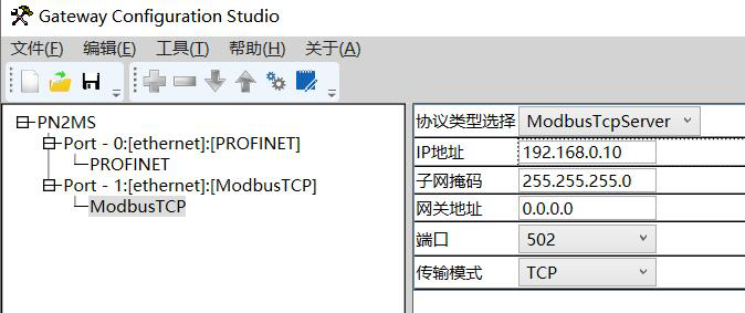

设置Modbus Tcp的服务器IP,和施耐德PLC保持在同一网段不同IP即可;

注意:Profinet转ModbusTCP网关的数据区支持多种功能码,寄存器地址0-749对应西门子PLC的I地址区750以后对应PLC的Q地址区,也就是说施耐德要读取西门子plc 的Q地址区数据要从地址750开始读取,写入到西门子PLC的I地址区的数据从寄存器地址0开始。在施耐德PLC的配置中配置好Profinet转ModbusTCP网关从站的IP和寄存器地址就可以正常使用了。
