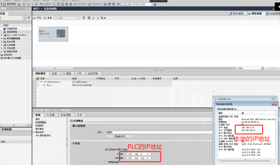

1、打开博图,新建工程,添加PLC,修改IP地址。

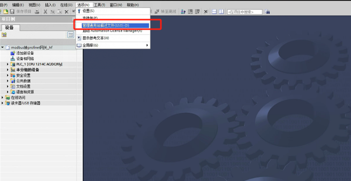

2、加载提供的GSD文件
wKgaomaGFIWAc3O4AAIn-taxwWA043.png?imageView2/2/w/550

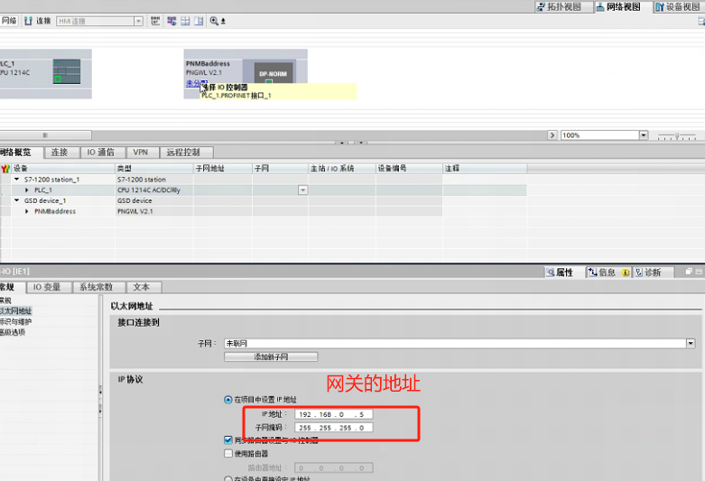

4、配置网关IP地址,这里需要注意:(PLC、网关、本机)三者的IP地址应保持在同一网段上,否则无法正常连接通讯。
wKgZomaGFIaARaPoAAIK730gadk773.png?imageView2/2/w/550

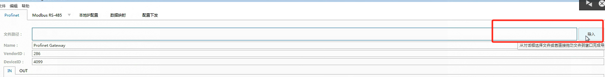

6、打开网关配置软件,点击菜单栏的Profinet,导入巴图自动化提供的GSD文件
wKgZomaGFIWAOLjJAAD1N9SSdg0859.png?imageView2/2/w/550

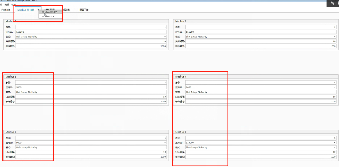

7、点击第二个菜单栏选择Modbus RS-485,注意:除配置6通道网关时,需要从Modbus 1开始配置通讯参数外,其余统一从Modbus 3开始配置通讯参数。
wKgaomaGFIaAS0gRAAITksV50ag241.png?imageView2/2/w/550

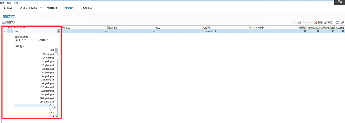

wKgZomaGFIWAQgUxAAEbTEpJwvQ005.png?imageView2/2/w/550
10、注意:修改插槽号为1,修改Module ID为CH1,其余保持默认即可。
wKgaomaGFIWAJBylAAFcNwvGn3w702.png?imageView2/2/w/550
11、添加第二和第三个插槽等多个插槽,根据现场需求可自行添加读写指令。注意:添加的插槽应与博图的配置保持一致。

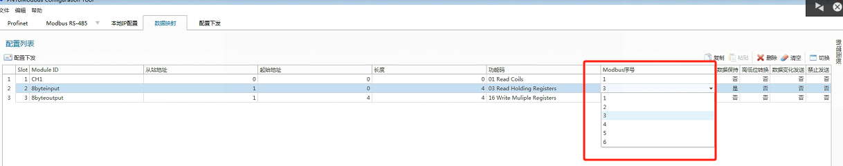

12、Modbus序号除六通道网关以外,其余从3开始,因此本案例选择3
wKgZomaGFIaAA0urAAFXk9Me1qA366.png?imageView2/2/w/550

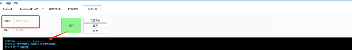

wKgaomaGFIWAdqWHAAC_kDBepOI776.png?imageView2/2/w/550
14、连接成功后点击配置下发,注意:下载配置不成功,博图分配网关名称时,搜索不到网关。

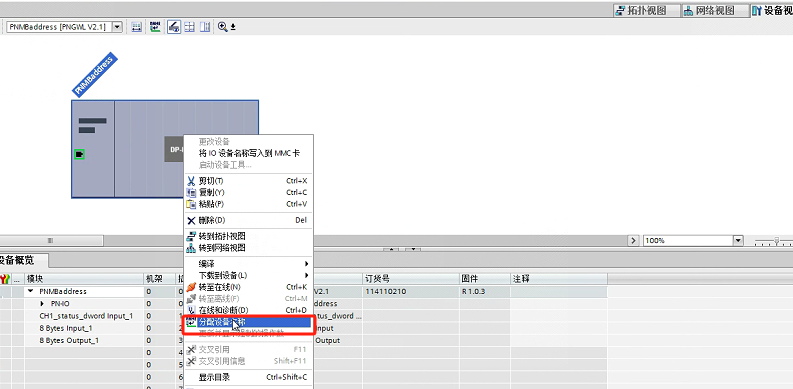

15、回到博图,分配网关名称

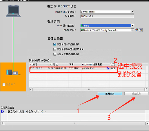

wKgZomaGFIaAao8OAAHTryLM1eo781.png?imageView2/2/w/550
16、点击更新列表,选中搜索到的设备点击分配,完成后点击关闭即可。
wKgaomaGFIaAX2aPAAGX5rJD_W8265.png?imageView2/2/w/550

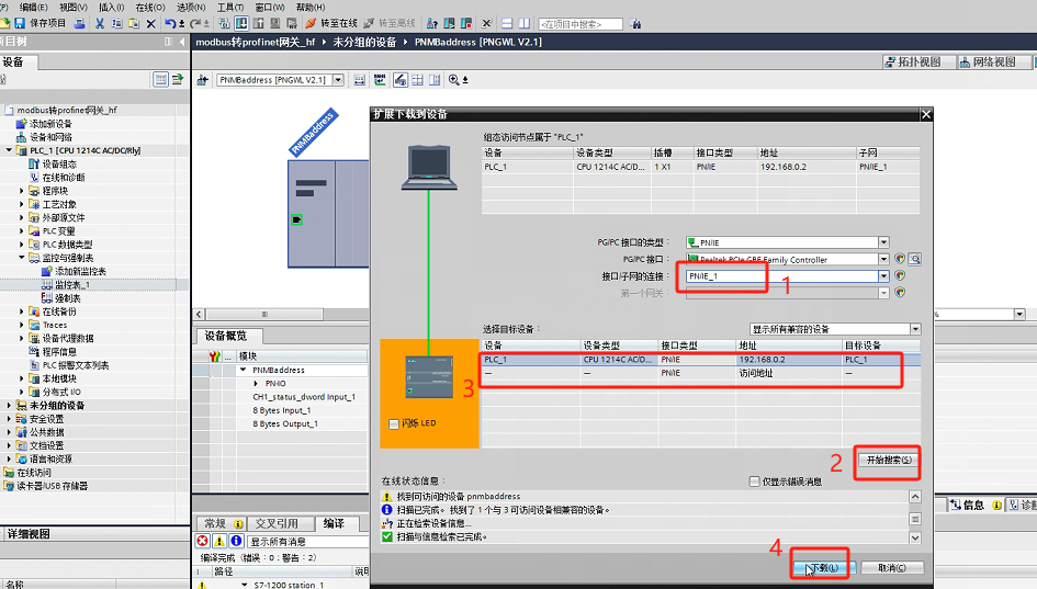

18、点击下载按钮,下载配置到网关:端口子网的连接:选择PNAE_1,点击开始搜索,选择搜索到的设备,点击下载,根据提示往下操作即可完成下载
wKgZomaGFIaAN6QJAATCcMhT9RU582.png?imageView2/2/w/550
