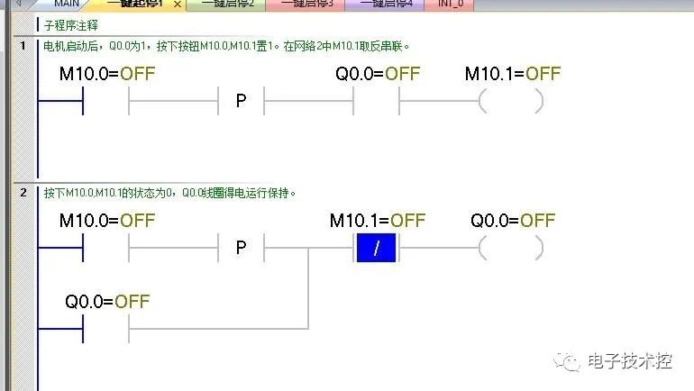

25bc62d2-64fd-11ee-939d-92fbcf53809c.jpg?imageView2/2/w/550
(位指令一键启停) 程序解说: 当按下M10.0按钮,M10.0接通一个扫描周期,在第一个扫描周期,Q0.0的常开 触点断开,M10.1线圈失电,M10.0的上升沿接通Q0.0得电,电动机启动; 到第二个扫描周期,Q0.0常开点闭合,但M10.0的上升沿断开,M10.1线圈失电,Q0.0线圈失电,电动机停止。 2.)位指令

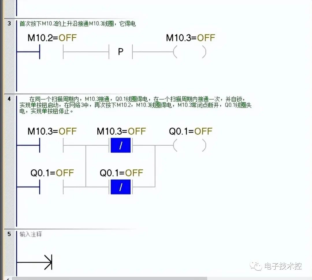

25ced6d8-64fd-11ee-939d-92fbcf53809c.jpg?imageView2/2/w/550
(位指令一键启停) 程序解说: 首次按下M10.2的上升沿接通M10.3线圈,它得电;在同一个扫描周期内,M10.3接通,Q0.1线圈得电,在一个扫描周期内接通一次,并自锁,实现单按钮启动,在网络3中,再次按下M10.2,M10.3线圈得电,M10.3常闭点断开,Q0.1线圈失电,实现单按钮停止。 3.)一键启停(置位/复位)

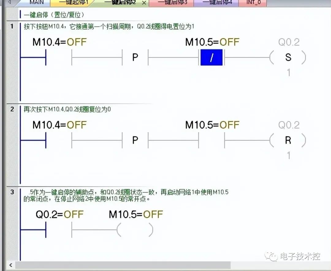

25e29484-64fd-11ee-939d-92fbcf53809c.jpg?imageView2/2/w/550
(复位/置位一键启停) 程序解说: 按下按钮M10.4,它接通第一个扫描周期,Q0.2线圈得电置位为 1;再次按下M10.4,Q0.2线圈复位为0;.5作为一键启停的辅助点, 和Q0.2线圈状态一致,再启动 网络1中使用M10.5。的常闭点,在停 止网络2中使用M10.5的常开点。 4.)一键启停(置位优先)

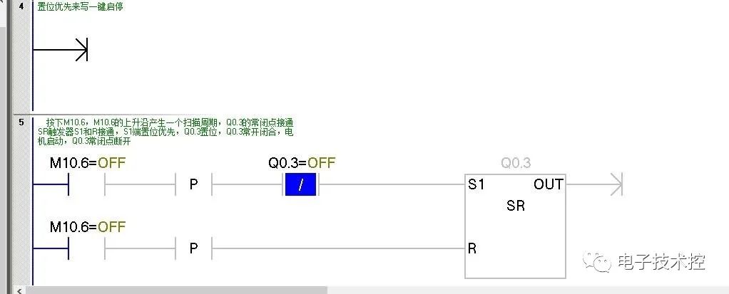

25ffece6-64fd-11ee-939d-92fbcf53809c.jpg?imageView2/2/w/550
(一键启停置位优先) 程序解说:. 按下M10.6,M10.6的上升沿产生一个扫描周期,Q0.3的常闭点接通SR触发器S1和R接通,S1端置位优先,Q0.3置位,Q0.3常开闭合,电机启动,Q0.3常闭点断开。 5.)一键启停(复位优先)

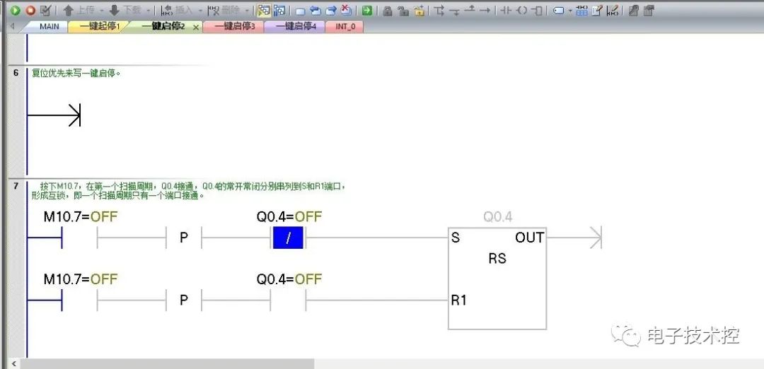

(一键启停复位优先) 程序解说: 按下M10.7,在第一个扫描周期,Q0.4接通,Q0.4的常开常闭分别串列到S和R1端口,形成互锁,即一个扫描周期只有一个端口接通。 6.)一键启停(计数器

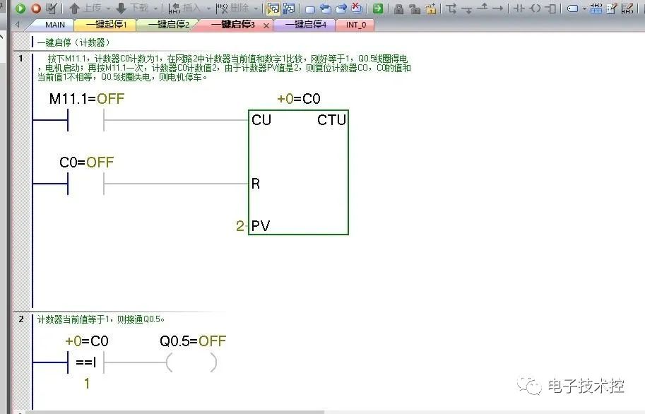

262092e8-64fd-11ee-939d-92fbcf53809c.jpg?imageView2/2/w/550
(一键启停计数器) 程序解说: 按下M11.1,计数器C0计数为1,在网路2中计数器当前值和数字1比较,刚好等于1,Q0.5线圈得电,电机启动;再按M11.1一次,计数器C0计数值2,由于计数器PV值是2,则复位计数器CO,C0的值和当前值1不相等,Q0.5线圈失电,则电机停车。 计数器当前值等于1,则接通Q0.5。 7.)一键启停(加法)

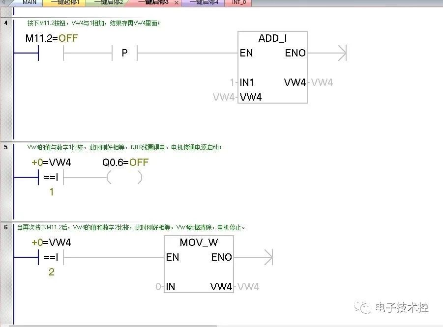

2639af94-64fd-11ee-939d-92fbcf53809c.jpg?imageView2/2/w/550
(一键启停加法) 程序解说: 按下M11.2按钮,VW4与1相加,结果存再VW4里面;VW4的值与数字1比较,此时刚好相等,Q0.6线圈得电,电机接通电源启动;当再次按下M11.2后,VW4的值和数字2比较,此时刚好相等,VW4数据清除,电机停止。 8.)一键启停(逻辑取反)
