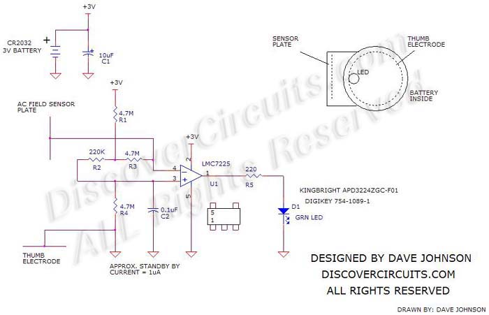

以下电路设计用于检测电源线何时带电(火线)。当设备的扁平传感器端靠近带电交流线路时,外壳顶部的亮绿色LED将发光。它由一枚3V CR2032锂纽扣电池供电。它没有开关,并且能在电池需要更换前工作多年。该电路可以容纳在一个直径约一英寸的小塑料外壳中。
该电路使用LMC7225超低功耗电压比较器。多个电阻将器件的反相输入端偏置略高于同相输入端。这确保其输出保持低电平且LED熄灭。外壳内部顶部的一个圆形金属板形成一个参考电容电极。当握住设备时,人类拇指因此人体成为一个大电容板。设备传感器端的第二个扁平板形成一个场感应电极。当传感器板靠近带电电源线时,来自该线路的电场在比较器的同相输入端感应出一个小交流电压。该信号切换输出的开关状态,使绿色LED闪烁,指示带电电源线。电阻R3的值可以根据需要更改以增加或减少场灵敏度。
