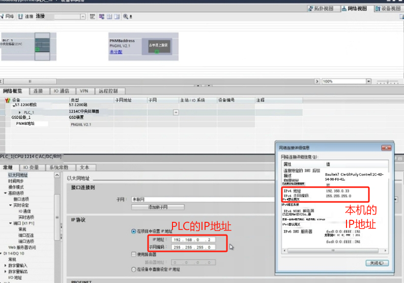

2、安装与配置Modbus转Profinet网关:
计算机上安装配置软件,例如博图(TIA Portal)。
导入Modbus转Profinet网关的GSD文件,该文件描述了网关的硬件和软件特性。
在博图中添加网关设备,并配置其IP地址、设备名称等网络参数,确保与PLC的IP地址在同一网段内。

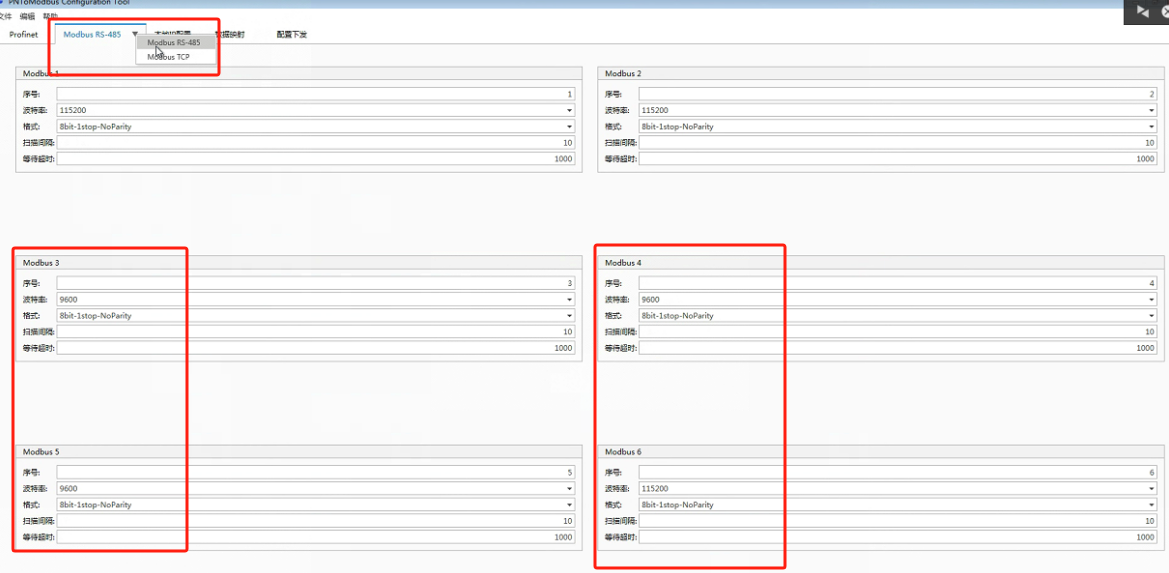

3、配置LED大屏:
根据LED大屏的说明书,配置其通信参数,如波特率、数据位、停止位等,确保与Modbus转Profinet网关的Modbus接口兼容。设置LED大屏的显示内容、格式和更新频率等。
