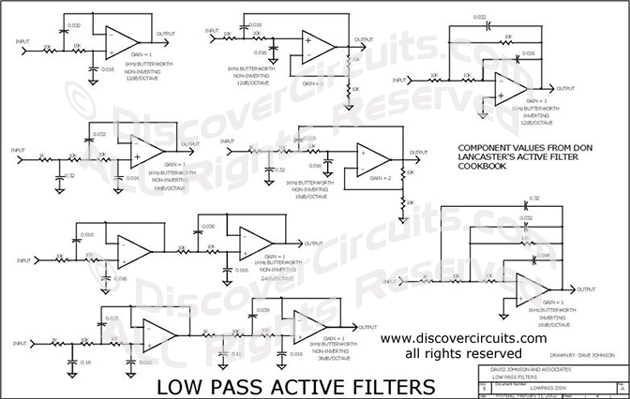

这是一个反相和非反相有源低通滤波器电路的集合。我包括了一阶、二阶、三阶、四阶和六阶滤波器电路。
您可以更改所示的元件值比率,以实现您可能需要的任何截止频率。该电路未指定运算放大器。这些电路应用于选择特定频率拐点和滚降斜率所需的电阻和电容元件。
