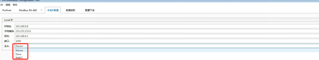

二、配置Modbus转Profinet网关
安装配置软件:
计算机上安装Modbus转Profinet网关的配置软件,如博图(TIA Portal)。
wKgZomYpFeuAMnaZAASQf6kZpko793.png?imageView2/2/w/1000
添加并配置网关:
在配置软件中,添加Modbus转Profinet网关设备。
配置网关的IP地址、子网掩码等网络参数,确保与PLC在同一网络中。

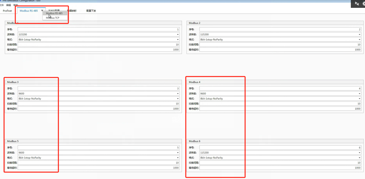

设置Modbus参数:
wKgaomYuZ3WACmHEAACs7JyaPgs895.png?imageView2/2/w/1000
根据打印设备的Modbus通讯协议,配置网关的Modbus参数,如波特率、数据位、停止位等。

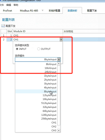

映射Modbus地址到Profinet地址:
在网关配置中,将打印设备的Modbus地址映射到Profinet地址,以便PLC能够访问。
