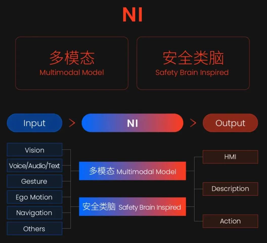

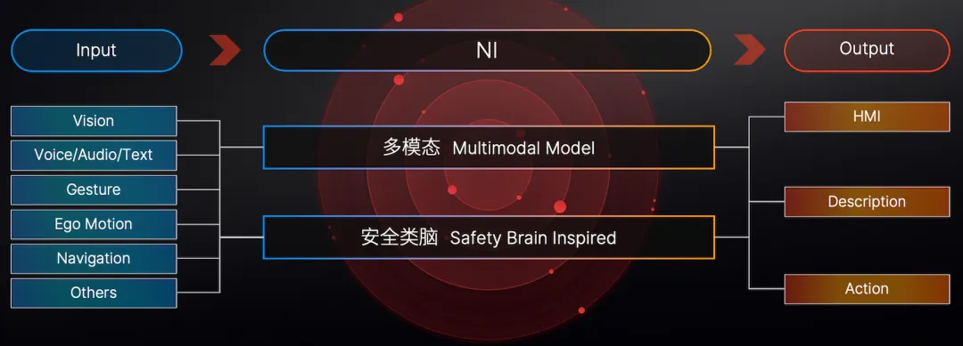

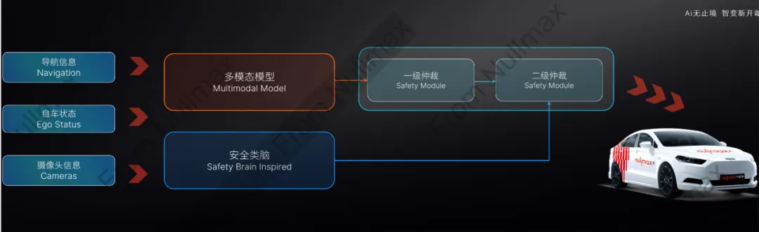

不过在这一次发布的NI模型展现的多模态能力中,输入的信息不仅仅包括视觉信息,还有声音、文本、手势等。
在输出端,通过多模态的端到端模型进行任务的推理,并构建了基于类脑神经网络的安全类脑,由系统整体输出可视化结果、场景描述和驾驶行为。
为何会输出这么多可视化结果,徐雷向智驾网解释原因:要让端到端模型具备可解释性,让其不再是一个“黑箱”。

针对多模态+安全类脑的应用逻辑,徐雷解释称,通过多模态大模型,端到端系统可以根据理解来输出轨迹,并对其合理性进行一级仲裁。
不过一级仲裁是行业常见手段,在此基础上,Nullmax的NI模型在输出结果后,可对多模态模型的控制输出进行二级仲裁,相当于监督功能。
“例如,有的轨迹可能加速度特别快,会让人感到不适,又或者开到了自行车道上,这些规划的合理性判断,将由一级仲裁把关;而安全类脑则属于二级仲裁,它天然的避障能力可以保证车辆不发生碰撞。”徐雷说。

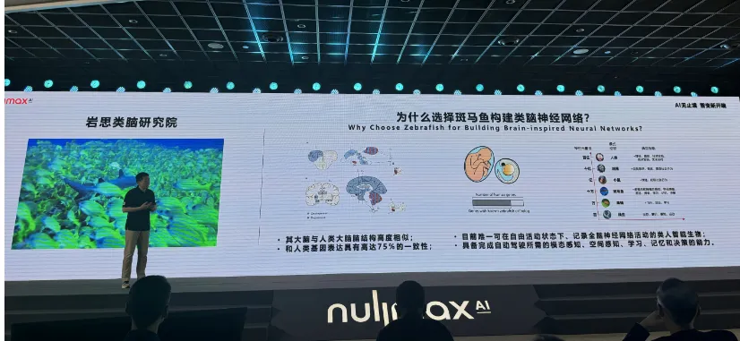

由于Nullmax的“类脑”模型,是直接参考斑马鱼脑结构设计,不同于其他几家端到端方案思路,因此Nullmax在数据驱动的端到端基础上,提出了“智能驱动”。

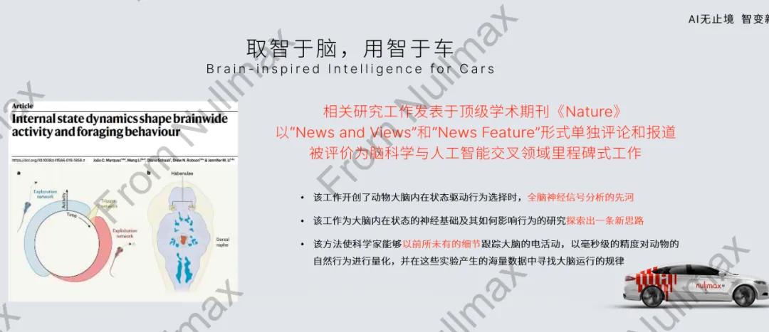

斑马鱼的大脑结构和人类高度相似,而且可透视,如果用荧光分子处理后,就能观测到神经元活动和鱼运动之间的关系。
利用生物大脑运行方式引入自动驾驶方案,对于一家自动驾驶公司来说,难度不小。
实际上,安全类脑的成果也并非Nullmax原创,而是来自岩思类脑研究院的李孟团队。
其相关成果《Internal state dynamics shape brainwide activity and foraging behaviour》已在《Nature》上发表,李孟团队作为共同第一作者。
