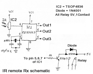

本项目是一个3通道红外遥控器,带有3个输出继电器,且易于构建。特征:CPU使用PIC12F629,4MHz晶体,用于发射器/接收器,3通道输出继电器,发射器使用睡眠模式以节省电池电量,使用飞利浦RC5协议,距离超过7米,电路易于构建和组装且组件数量少。使用RC5协议,这可能是业余爱好者最常用的协议,可能是因为廉价遥控器的广泛可用性和易于理解。
特征:
3通道输出继电器
发射器使用睡眠模式以节省电池电量
使用飞利浦RC5协议
距离超过7米。
电路易于构建和组装
组件数量少
基本RC5协议
RC5可能是业余爱好者最常用的协议,可能是因为廉价遥控器的广泛可用性和易于理解。
特征:
2个起始位始终为"1"
1个切换位,但本项目未使用且始终为"0"
5位地址和6位命令长度
双相编码(又称曼彻斯特编码)
载波频率36kHz,25-50%占空比
位时间周期约1.67毫秒
由飞利浦开发
该协议使用36kHz红外载波频率的双相调制(或曼彻斯特编码)。所有位的长度相等,约1.67毫秒,如下图所示。
在图2中,前两个脉冲是起始脉冲,均为逻辑"1"。(St1和St2)
第3位是切换位。该位在每次按键释放并再次按下时反转。但本项目未使用该位且始终为"0"(Ctrl)
接下来的5位代表红外设备地址,以最高有效位优先发送。(S0-S4)
接下来的6位是命令,也以最高有效位优先发送。(C0-C5)
注意,一个RC5帧由总共14位组成,因此总时间约23毫秒。
RC5检测
当调用检测子程序时,它首先等待起始位。测量第一个起始位的低电平部分长度。如果第一个起始位的低电平脉冲长于1.020毫秒或短于800微秒,则子程序返回,指示错误或无命令接收。
图4. 数据的同步和采样
起始位的测量用于计算两个参考时间ref1和ref2,这些时间在采样数据线时使用。程序使用每个位中间的边沿来同步时序。在此边沿之后的3/4位长度处,对线路进行采样。这位于下一个位前半部分的中间(参见图4)。存储每个位的状态,并且子程序等待中间边沿。
发射器原理图
发射器使用8引脚PIC器件,此处为PIC12F629,运行在4MHz晶体。实际上,该器件具有4MHz RC内部振荡器,但不适用于需要严格时序的项目,如遥控器。36kHz载波和信息位由IC1生成。为了在电池供电时节省功耗,我们需要在无按键按下时使该器件进入睡眠模式,在4MHz、5.5V下消耗电流
