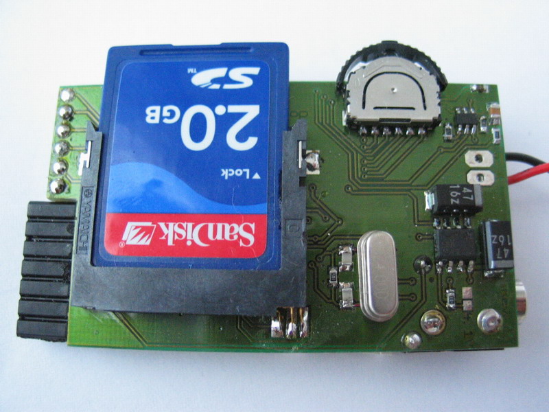

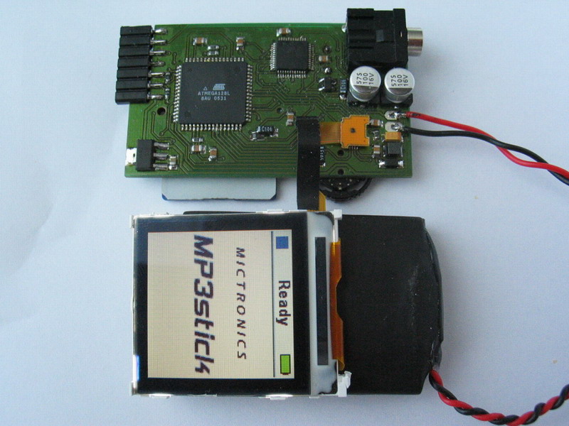

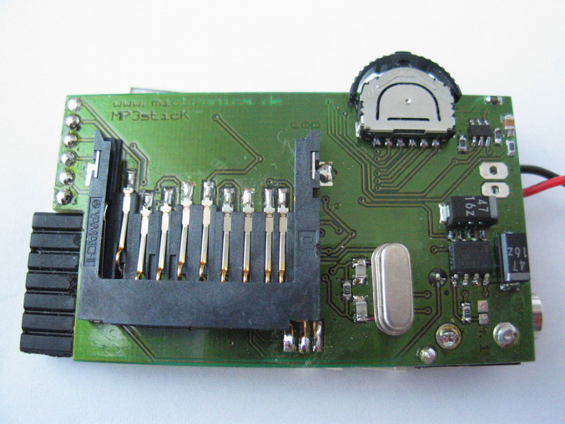

SD存储卡MP3播放器
MP3stick 是一个简单小巧的便携式MP3播放器。微控制器 Atmel AVR ATmega128 是电路的核心。MP3解码由 VLSI VS1011b 解码器IC完成。MMC/SD卡用作MP3文件、播放列表文件和皮肤文件的存储介质。该播放器设计为从3.6V的锂离子/锂聚合物电池获取电力。包含一个基于MAX1811的充电电路。所有信息将显示在诺基亚彩色LCD上,分辨率为128x128像素,256色。
