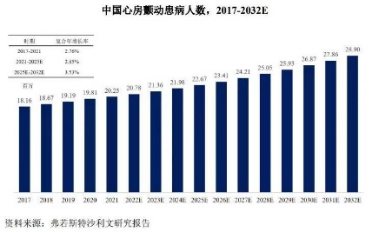

心房颤动(房颤)是目前危害人类健康的主要疾病之一,随着人口老龄化,房颤发病率逐年升高。房颤容易导致心房内血栓形成,血栓脱落后随血流流入颅内动脉,进而堵塞供应脑部的动脉血管,引起中风及各种程度的瘫痪。房颤导管消融的技术包括:冷冻消融技术、射频消融技术、脉冲电场消融。

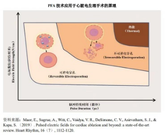

心脏脉冲电场消融仪是一种先进的医疗设备,用于治疗心脏疾病,特别是心房颤动(房颤)。这种设备通过产生高电压脉冲电场,利用不可逆电穿孔的原理,对心脏组织进行消融。房颤射频消融术通过微创手法使房颤患者恢复并维持正常的心律从而改善心悸、乏力、呼吸困难等一系列症状。

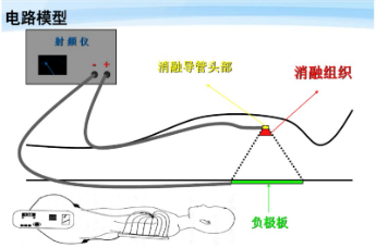

心脏射频消融系统由主机、测控单元、电极针和皮肤电极组成。
射频消融:
是一种高频电磁波,由交变电场和磁场组成,以375kHz至500kHz的射频波产生的能量从发射器至治疗电极针经负极板在人体形成闭合回路。射频消融用导管顶端的电极通过高频电流加热肿瘤组织,导致细胞坏死,从而达到治疗目的的技术。

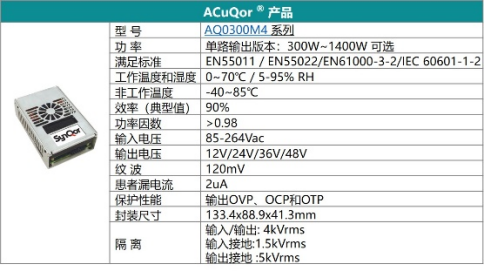

ACUQor产品线为AC-DC电源提供一流的解决方案,旨在满足广泛的医疗应用需求。在88.9x133.35x41.4mm的尺寸可提供 500W的可用功率,是迄今为止同类功率级别中最小的心脏护理医疗级 AC-DC 转换器,它符合PFC  EN-61000-3-2和EN60601-1低泄漏电流标准。
image.png?imageView2/2/w/550
SynQor CF型电源漏电流与IEC 60601允许的最大值对比

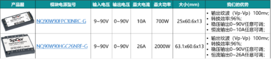

NiQor系列工业级⾼压非隔离DC-DC转换器提供独特的解决方案,可把多种变化的高电压转换为宽范围的输出电压。
image.png?imageView2/2/w/550image.png?imageView2/2/w/550
注:高海拔应用通常需要传导冷却设计,因为在稀薄的大气中自然对流冷却效果较差。

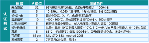

注:必须始终使用外部输入保险丝以满足这些安全要求
