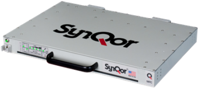

SynQor公司,一家领先的电源转换解决方案供应,推出其军用级系列浅机架电源调节器MPC-1250新成员。MPC 封装尺寸431.8 mm X 375.9 mm X 43.9 mm, 重量为9.98kg,机箱外壳采用的是专为恶劣的环境而设计的密封、防震、防水结构。它是一款真正的在线双转换、隔离、全调节的1250 W DC输出电源,具有通用的单相交流输入,可接受 80Vac - 265 Vac (47-65 Hz) 之间的输入电压,并且还具有可选的宽频率范围(47-800 Hz)。此外,该设备还可以为22Vdc - 33Vdc 之间的备用直流输入源供电。它的内置功能包括软启动、故障识别和过载、输入欠压、过压、温度异常等恢复功能。
MPC-1250支持多个单元并联使用,以便提供更高的功率输出。 单元间通过通信链路允许多个单元作为一个整体系统高效运行,从而提供更高的组合功率或实现完全N+M冗余系统。MPC-1250的系统还具有多功能,允许通过行业标准SNMP或直观的GUI驱动Web界面远程跟踪设备系统,用户可以跟踪各种操作参数,如输出、输入、温度、风扇速度等,并设置SNMP陷阱和配置电子邮件警报功能,以便在远程操作时接收危险状态警报通知。
这款MPC浅机架旨在满足多项最苛刻的军用电气标准,包括 MIL-STD-704F、1399-300B 和 461F。它不仅具有优于市场同类电源的电气特性,而且还符合MIL-STD-810G最恶劣环境条件的设计标准,且体积紧凑、重量超轻。
