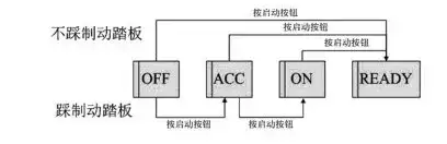

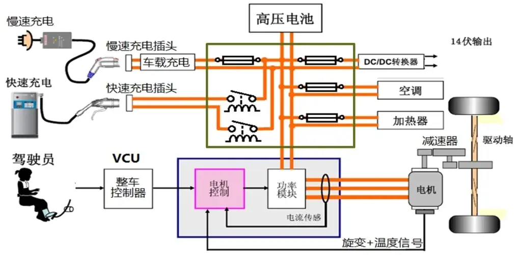

高压上电逻辑
新能源汽车的上电分为高压上电和低压上电,高压上电流程一般理解为高压件通电的过程,具体流程如下:
1、点火开关处于ON档时,仪表盘点亮,低压电接通。
2、VCU、BMS、MCU等控制模块依次被唤醒并开始进行自检。
3、BMS对电池的电压、压差、温度进行自检。
4、高压互锁和绝缘进行自检。
5、VCU判断自检是否正常,如果没有问题就会发送BMS闭合高压继电器的指令。
6、BMS先后闭合主负继电器和预充继电器进行预充电。
7、当电机控制器检测到预充电压达到动力电池总电压的80%,判断预充电完成并告知BMS。
8、BMS发送指令闭合主正继电器,断开预充继电器,车辆完成上电,仪表亮READY或OK指示灯。

总结
1、新能源汽车的上下电基本是高压上下电,上电流程可以理解为高压件通
电过程,下电流程可以理解为高压件断开过程。
2、高压上电、下电过程都遵循先电低压后高压原则。
3、驾驶员对行车钥匙开关的控制,进行动力电池的高压接触器开关控制,
以完成高压设备的电源通断和预充电控制。
4、高压上下电系统主要元器件包括母线、整车控制器、电池管理系统、主正主负继电器、预充继电。
