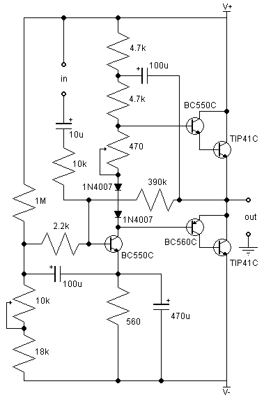

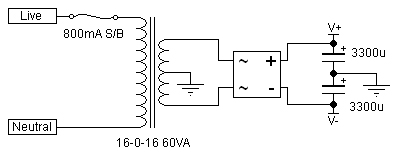

21W AB类放大器
这是一个用于在舞台上监听音乐的乐器放大器。这个小设计提供21W的输出功率。之前我有一个不错的10W放大器(RED Free Circuits),但不知何故我们烧坏了它。现在我将把这个放入旧盒子中。我还没有构建它,但仿真表明它按我设计的方式工作。在这个设计中,由于没有差分放大器,布线很重要。我可能需要像上述设计那样添加一个齐纳二极管来进行纹波抑制。
