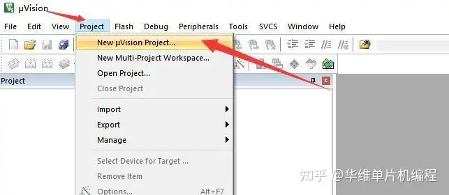

1、双击运行Keil uVision5,选择Project->New uVision Project新建一个工程

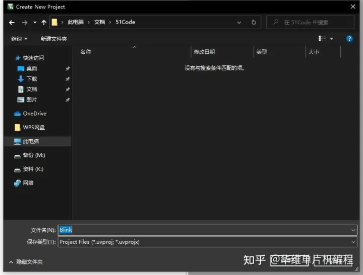

2、入工程名,【注意】不要用中文,最好路径也不含中文,否则可能会出现未知错误!

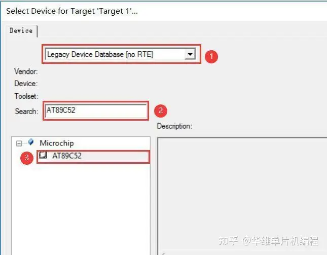

3、工程新建后,会弹出一个窗口,让你选择设备信息,由于我们要用的51单片机STC89C52和AT89C52引脚完全兼容,硬件连接基本一样,所以我们可以搜索AT89C52

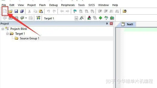

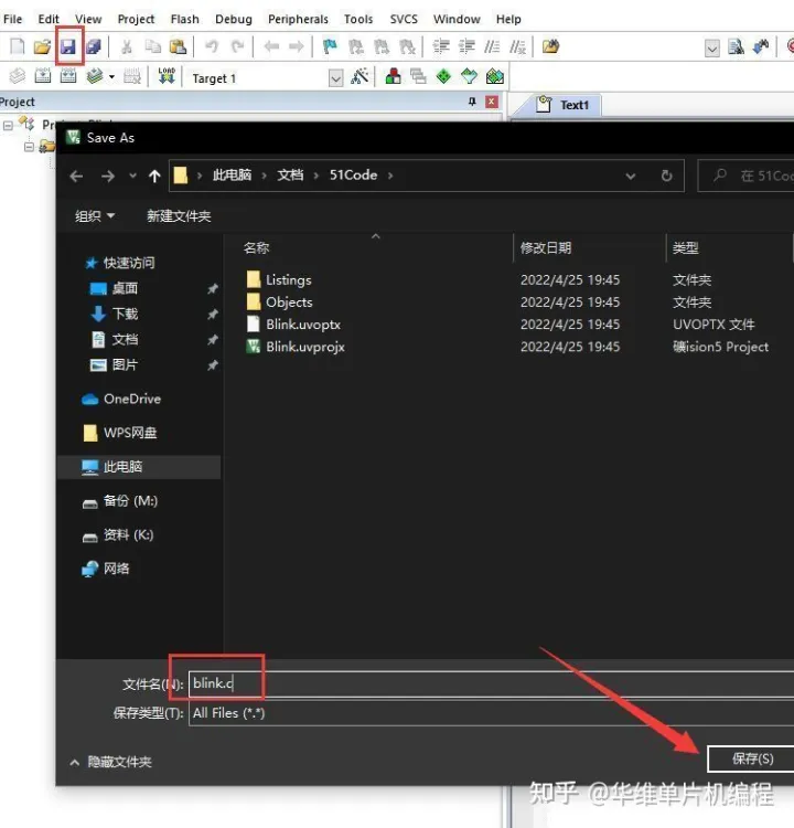

4、接下来,Keil软件会询问你是否添加STARTUP.A51到当前工程,这个一个用汇编代码写的文件,又叫启动文件,作用是可以让单片机从初始状态进入你的C代码程序。这时,工程已经创建好了,接下来我们写一个简单的main函数,首先选择New,新建一个空白文件
5、新建的文件可以直接点击保存到工程文件夹中,填写文件名称,文件名必须要加上.C后缀。

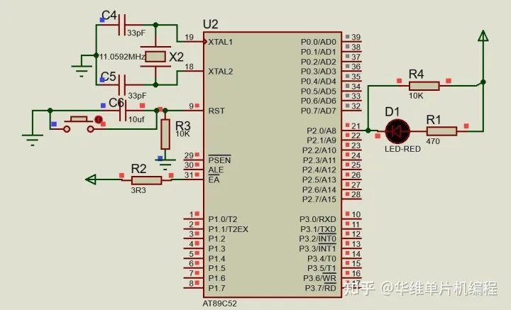

led_out = 0;:从上面的内容我们可以得知led_out代表了单片机端口P1.0的状态,所以我们对它赋值,就等同于控制P1.0这个IO的电平状态,通过查看开发板的原理图,我们发现如果将P1.0端口置为低电平,那么LED1的正负极就能形成压差,从而实现点亮LED。

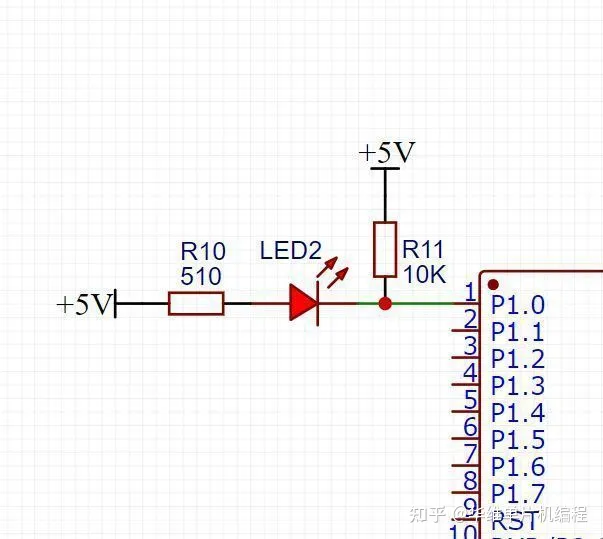

使用51单片机点亮LED,我们可以选择用单片机IO端连接LED的负极或正极,如果接LED的负极,那么IO端默认电平需要设置为高电平,LED另一个引脚需要接+5V,10k电阻作用是上拉,当需要点亮LED时,将51单片机对应的IO拉低即可。

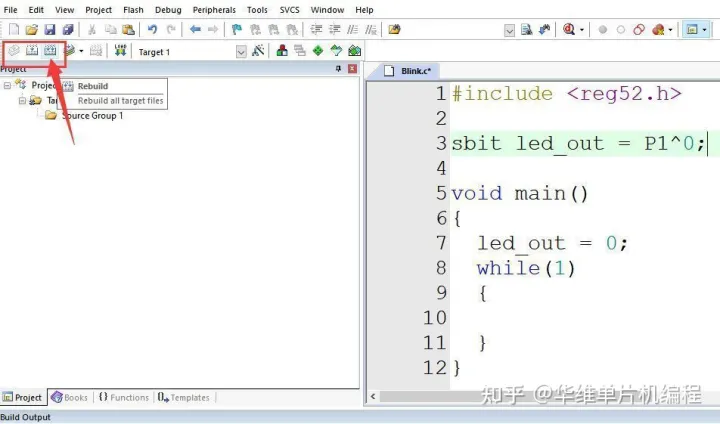

四、编译烧录代码
在编译代码之前,我们还要开启生成hex文件的选项,该文件就是我们用来烧录的文件。
接下来就是编译代码,点击Build按纽即可完成编译(从左边数,第一个是预编译,第三个重新编译,第四个是链接,最后一个是停止编译),保险起见,新手在编译时,可以把前三个全部点一遍。

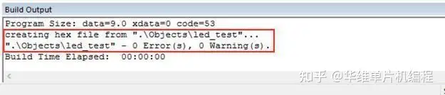

编译结果可以在Build Output窗口查看,这里显示的内容主要包括各个空间的大小
(data——片内ram,
xdata——片外ram ,
code——程序存储区rom)及错误和警告的数量(如果存在,则显示它们所在位置和详情)。下面特别标识的信息表示成功创建hex文件(十六进制可执行文件),一般情况下,出现这行信息,说明程序编译通过(有些时候Error为0,但没生成hex文件,也算编译失败)。
将刚才生成的hex文件烧录到单片机中,即可看到LED亮起来了。
