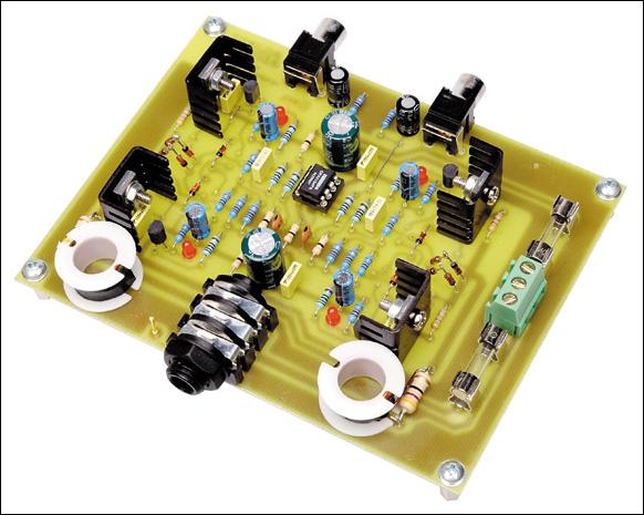

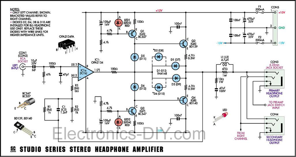

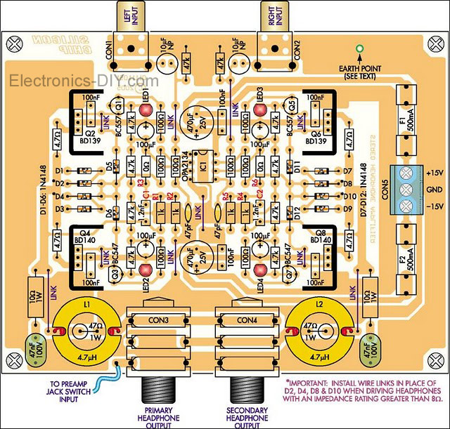

这是一个围绕OPA2134构建的高质量音频双声道/立体声耳机放大器。该耳机放大器可以驱动高或低阻抗耳机,且噪声和失真低。当与来自CD/MP3播放器等的线路电平信号一起使用时,仅需电源和音量电位器。
许多高功率放大器音频设计已经提供了耳机输出。为了支持简单耳机,需要通过仅在扬声器输出端串联两个电阻来添加额外电路,以限制驱动电流并保护耳机,在增强故障方面。
考虑到其简单性,这种电阻限流方案工作良好,尽管如果负载是非线性的——这可能是大多数耳机的情况——它会引起失真。除了消除潜在的失真源之外,还有若干其他原因您可能考虑构建一个独立的耳机放大器。
首先,并不是每个人都有一副耳机甚至顶级的高性能功率放大器。毕竟,一个性能等于或优于这款新耳机放大器的放大器会让您花费不少钱!
另一个原因可能是用于最新的“高科技”音频电子设备。这类设备中的许多耳机输出无法驱动低阻抗耳机——或者至少无法达到体面的收听电平。此外,便携设备中的可用输出功率被故意限制以节省电池能量。这意味着即使使用灵敏耳机,在较高收听电平时也可能存在大量失真。
解决这个问题的一种方法是将这类设备的线路电平输出馈入您的功率放大器,然后将低阻抗耳机插入其中。那样可行,但那样您就被束缚在一个不可移动的物体上。此外,驱动耳机所需的功率大约是驱动扬声器所需功率的1/1000,因此大型功率放大器对于这个任务可能有点过大。
