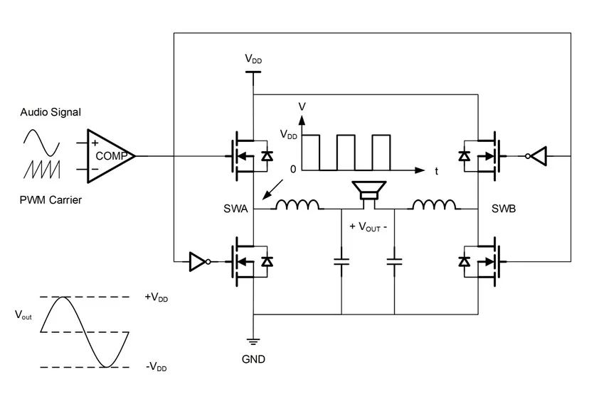

汽车紧急呼叫系统通常需要较大的功率。MPQ7795-AEC1可充当 D 类放大器的桥接负载 ( BTL ) 结构,它完全可以满足汽车紧急呼叫系统的功率要求(见图 3)。
ac3aaca8-b775-11ef-93f3-92fbcf53809c.jpg?imageView2/2/w/1000
图3: MPQ7795-AEC1 BTL D类放大器
BTL 放大器的输出信号幅度 ( VOUT_BTL ) 可以与放大器的电源电压 ( VDD )一样高。其输入音频信号和反馈信号耦合到比较器的反相输入,从而创建单端电路。
VOUT_BTL 可通过公式 (1) 来计算:
VOUT_BTL = (2D−1) × VDD (1)
其中D是占空比。
BTL 放大器的最大输出功率( POUT_BTL_MAX ) 可通过公式(2)估算:
POUT_BTL_MAX = ( VDD )2 / 2R (2)
其中 R 是扬声器的电阻。紧急呼叫系统的重要功能之一是让驾驶员尽可能长时间地与紧急服务人员通话,这意味着系统效率要非常高。为提高效率,MPQ7795-AEC1可以将开关频率 (fSW) 设置为 330kHz、384kHz、470kHz 或者 2.2MHz。在 470kHz 和 2.2MHz 工作频率下,其效率均超过 90%。图 4 显示了 8Ω 扬声器的效率与输出功率之间的关系曲线。此外,MPQ7795-AEC1 集成的150mΩ 低导通电阻 (RDS(ON)) MOSFET也可提高效率。

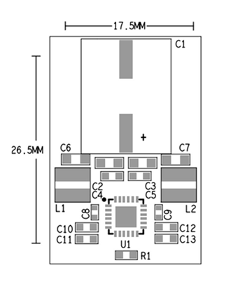

此外,当选择频率为 2.2MHz 时,由于外部电感感值较小,PCB 面积也可相应减小。图 5 显示了 MPQ7795-AEC1 的超小占板面积。

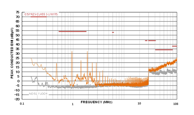

除了具备高效率和小 PCB 尺寸,MPQ7795-AEC1 还具有出色的 EMI 性能,使用 2m 输出电缆也可满足 CISPR 25 Class 5 标准。图 6 显示了 CISPR 25 Class 5 传导 EMI(峰值)测试结果。
aca250ba-b775-11ef-93f3-92fbcf53809c.png?imageView2/2/w/1000

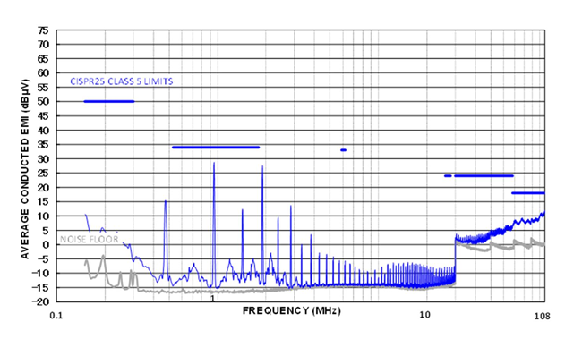

图 6:CISPR 25 Class 5 传导 EMI(峰值)测试结果 图 7 显示了 CISPR 25 Class 5 传导 EMI(平均值)测试结果。
aca90fa4-b775-11ef-93f3-92fbcf53809c.png?imageView2/2/w/1000
图 7:CISPR 25 Class 5 传导 EMI(平均值)测试结果
