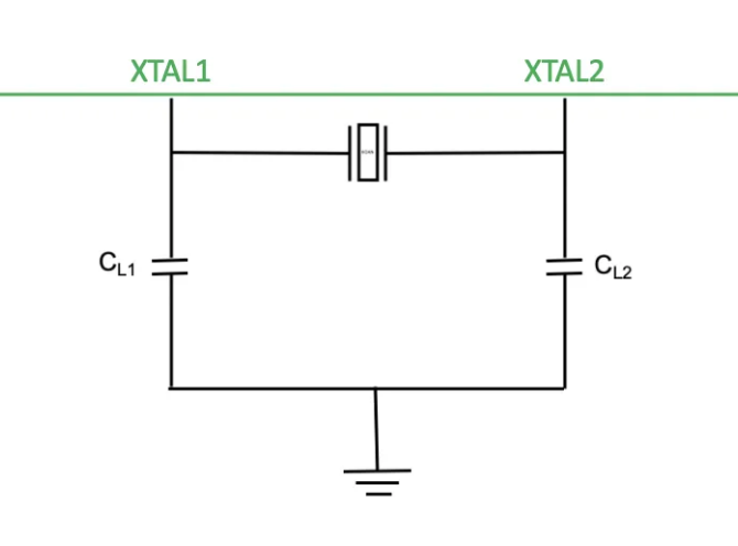

晶振电路:晶振常用到的有两种。一种是12Mhz的;另一种是11.0592Mhz的。两种晶振的用途是不一样的,12Mhz的比较适合计算延时时间,而另一个晶振比较适合串口通信

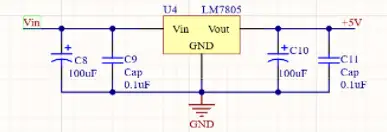

电源电路:常用的5V稳压电路,使用的是LM7805芯片

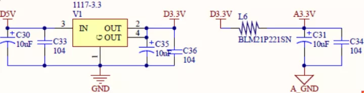

3.3V稳压电路:我们通过输入5V电压到1117,通过1117转化成3.3V电压输出。

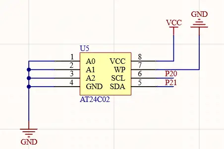

存储电路:存储电路采用的是AT24C02-2K Bit的串行EEPROM存储器,它具备掉电不丢失的功能,它的内部包括一个256字节在AT24C02里面有一个8字节的页写缓冲器。A0A1A2作为硬件地址引脚;WP是写保护引脚,接入高电平时它是只读状态,接地时就可以读和写;SCL和SDA是IIC总线。

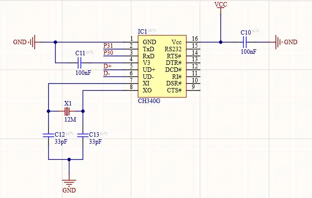

下载电路:CH340是一个USB总线的转接芯片,实现USB转串口、USB转IrDA红外或者USB转打印口。
