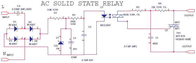

交流-交流固态继电器或SSR

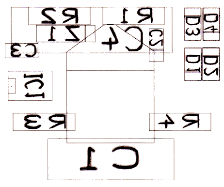

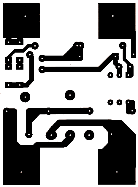

这是一个交流控制输入交流输出SSR固态继电器。当过程控制器具有交流输出或系统产生高于100V交流的信号以指示负载开启时,可以使用此设备。其中使用了BTA40-600和MOC3041。一个高压塑料电容限制电流到一个桥式电路,该电路从230V交流产生一个小直流,这驱动MOC3041。其余部分相同。在可能的情况下,最好使用直流控制SSR。此交流控制SSR用于只有交流控制信号可用的情况。BTA系列具有散热片选项卡与内部双向可控硅芯片绝缘。BTB需要电气绝缘到散热片。
这些设备BTA40600和MOC3041使SSR非常简单。它们在现场已证明非常可靠和坚固,过量设计您的电路,使用散热片并用导热环氧树脂密封SSR。使用不含任何其他填料或染料的Ciba Araldite氧化铝是气密密封的最佳方式。
