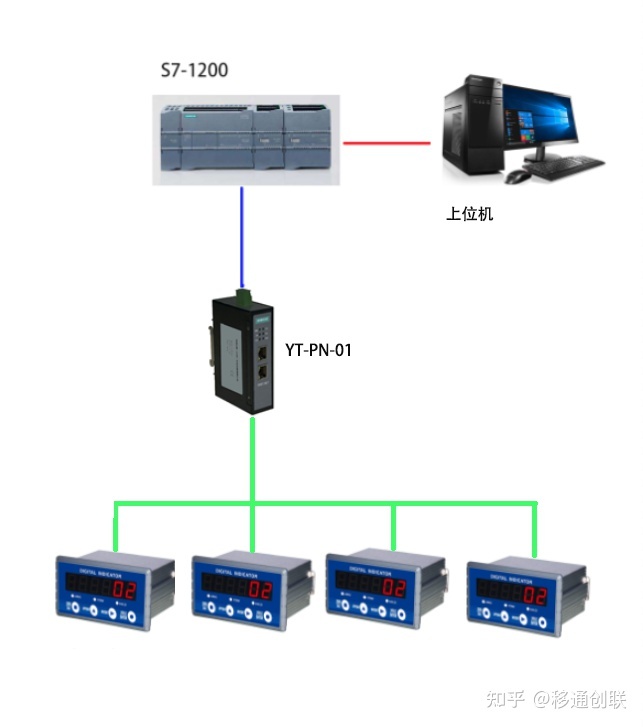

本案例控制的主要对象是信衡控制秤仪表的数据参数的显示与报警。系统主 PLC 选用西门子 CPU,通过网关模块采集数据。称重仪表型号XH3180-K将设备接入西门子PLC的网关采用移通创联Modbus RTU转Profinet网关YT-PN-01。
poYBAGHlNU6AOSneAADCpt_r-QA148.jpg?imageView2/2/w/1000
Modbus转Profinet网关的特点
1,能够实现MODBUS接口仪表、变频器、综保、软启动器等设备接入到S71500、S71200、CPU315-2PN/DP、S7400等PROFINET网络系统,是串口PROFINET网关的一种。
2,YT-PN-01 在 ProfiNet 一侧为 ProfiNet 从站,在串口一侧物理接口有RS-485或-232两种,支持MODBUS/RTU主站或从站。
3,MODBUS转PROFINET网关在MODBUS一侧做主站时,可用于一对多集成MODBUS/485从站设备,或一对一集成MODBUS/232设备,形成MODBUS子网连接到PROFINET,实现PROFINET控制器监控MODBUS设备的技术要求。
4,网关MODBUS一侧做从站时可用于将其他MODBUS主站(如PLC/DCS)以及它的从站数据传输到PROFINET控制器。本网关技术原理为存储器共享型,不需要主站PLC/DCS的编程,只需在主站配置(如STEP7)中对网关MODBUS报文配置即可实现自动网关MODBUS主站的自动发送功能。
