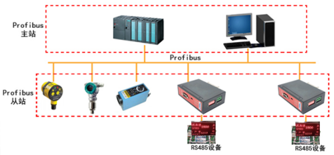

四、介绍Profibus转Modbus网关的通讯原理
PLC作为现代工业控制系统中的核心设备,而Profibus和Modbus作为两种常见的工业通讯协议,分别在不同的领域拥有广泛的应用。PLC通过Profibus转Modbus网关的原理在于利用网关设备将两者之间的通讯进行转换,实现不同通讯协议之间的无缝连接。

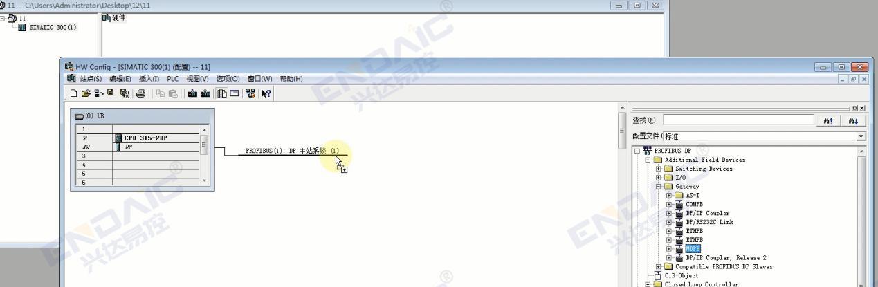

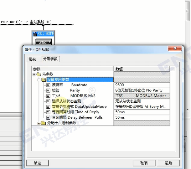

2、配置PLC和网关参数
在确定了PLC和网关设备后,接下来需要进行参数配置工作。通过PLC软件和网关设备提供的配置界面,设置通讯协议、数据格式、通讯速率等参数,以确保PLC能够正确地与Profibus和Modbus网关进行通讯。同时,还需要配置LED大屏的通讯参数,以便接收和显示来自PLC的数据。

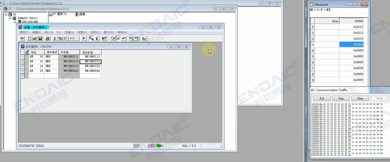

3、编写PLC程序实现数据交换
一旦PLC和网关设备的配置完成,接下来需要编写PLC程序来实现与LED大屏之间的数据交换。通过PLC软件编写逻辑程序,将需要显示的数据发送到Modbus网关,再经由网关转换为Profibus协议发送到LED大屏,实现数据的实时更新和显示。
wKgZomZxd_CAFYnTAALrpwXRQmM712.png?imageView2/2/w/1000
4、 测试和调试系统
完成了PLC程序的编写后,需要对整个系统进行测试和调试,确保数据能够正常地从PLC经由Profibus转Modbus网关最终显示在LED大屏上。通过监测数据传输的稳定性和准确性,及时发现和解决可能存在的问题,保证系统的正常运行。
