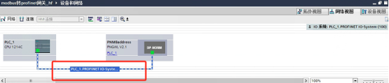

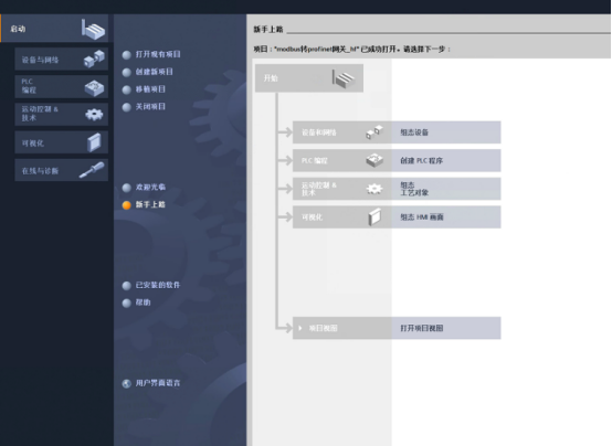

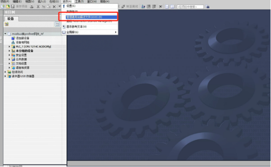

打开博图,新建工程
wKgaomZXFMSAbsTnAA2wq4O7yxE953.png?imageView2/2/w/1000

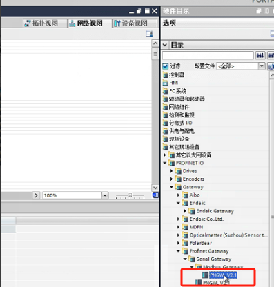

加载提供的GSD文件
wKgaomZXFOmAaigQAAufhhn-PLY017.png?imageView2/2/w/1000
找到网关驱动,双击或拖动添加到博图里
wKgZomZXFPCALtClAAoamCT7Dfw006.png?imageView2/2/w/1000

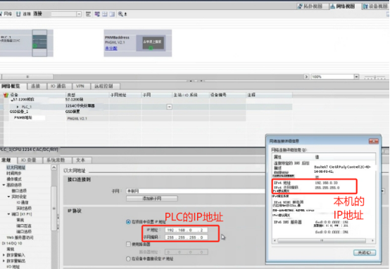

配置IP地址这里需要注意,PLC,网关,本机,三者的IP地址应保持在同一网段上,否则无法正常连接通讯。
wKgaomZXFPWATRx2AAz6gTDdPvg274.png?imageView2/2/w/1000wKgZomZXFPuAG5znAAzGf9Ls8T4790.png?imageView2/2/w/1000

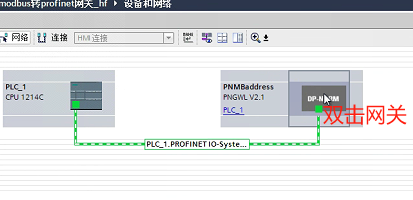

在博图里将网关与PLC相连。
wKgZomZXFP-AT8snAAQIi4jGo4c161.png?imageView2/2/w/1000

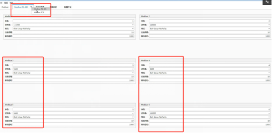

点击第二个菜单栏选择Modbus RS-485,注意:除配置6通道网关时,需要从Modbus 1开始配置通讯参数外,其余统一从Modbus 3开始配置通讯参数。
wKgaomZXFQuADi_vAAkvBnnFoR4729.png?imageView2/2/w/1000

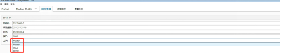

点击菜单栏的本地IP配置,点击主从模式的下拉菜单根据现场需求选择Mastor/Slanve/自由口,其余配置保持默认。本案例选择Mastor
wKgZomZXFQ2AbC_RAAOPHTf7U0o042.png?imageView2/2/w/1000

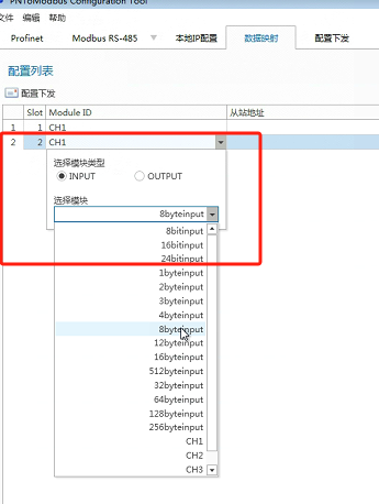

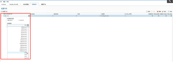

在菜单栏—点击数据映射—点击新增面板—点击添加,添加第一个插槽,
wKgZomZXFRKAe4GfAAJeYzylo6A324.png?imageView2/2/w/1000
注意:修改插槽号为1,修改Module ID为CH1,其余保持默认即可,
wKgaomZXFRiAaWm4AAbHKvrm6jY556.png?imageView2/2/w/1000

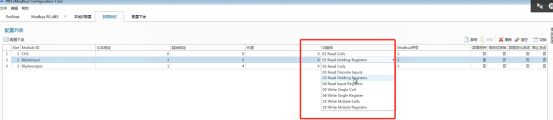

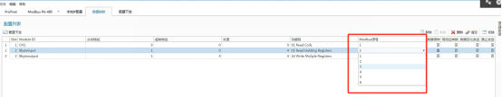

添加第二和第三个插槽等多个插槽,根据现场需求可自行添加 读写指令,本案例选择读8个字节,注意:添加的插槽应与博图的配置保持一致。
wKgZomZXFR2AIYSZAAmrBnk5GYA703.png?imageView2/2/w/1000wKgZomZXFSKAWCp7AAQPWbEDIlI377.png?imageView2/2/w/1000
Modbus序号除六通道网关以外,其余从3开始,因此本案例选择3;数据保持、高低位转換、数据变化发送、禁止发送,这些指令可以根据现场需求自行选择。
wKgZomZXFSeAUguRAAOpJKuy6Vc047.png?imageView2/2/w/1000

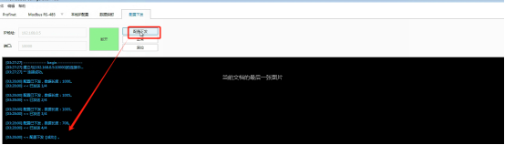

点击配置下发—连接,网关IP地址默认为192.168.0.5,端口保持默认。
wKgZomZXFUeAXr2sAAK9o389Fe8270.png?imageView2/2/w/1000
连接成功后点击配置下发,
wKgaomZXFSuAHOk5AAVjhrRnkGM423.png?imageView2/2/w/1000

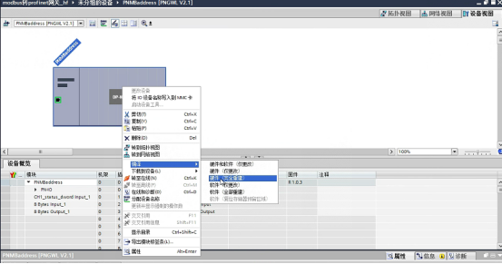

回到博图,在设备试图下网关
wKgZomZXFT2AVSIxAAUN06O-zyg959.png?imageView2/2/w/1000

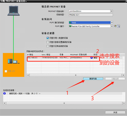

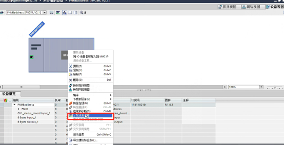

右击分配网关名称
wKgZomZXFVSAVtVoAAmXFiNuf7k488.png?imageView2/2/w/1000

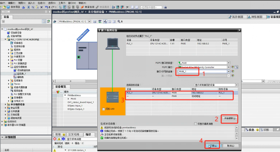

点击更新列表,选中搜索到的设备点击分配,完成后点击关闭即可。
wKgaomZXFVqAKp_GAA_ITNp3nco780.png?imageView2/2/w/1000
右击选择编译中的硬件完全重建
wKgZomZXFV-AQ9v8AAnX78t917c737.png?imageView2/2/w/1000
点击下载按钮,下载配置到网关:端口子网的连接:选择PNAE_1,点击开始搜索,选择搜索到的设备,点击下载,根据提示往下操作即可完成下载

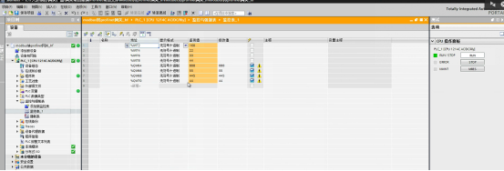

新建监控表可监控数据的发送及接收,以及正确性
wKgZomZXFXqAbAU1AAZcGaUpB84331.png?imageView2/2/w/1000
