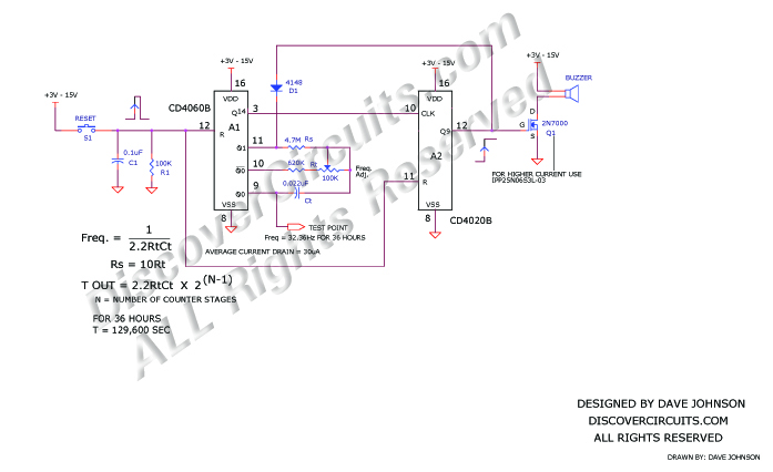

看门狗定时器常用于计算机系统中,用于检测计算机是否死机且不再正常运行。如果计算机确实被锁死,无法在定义的时间范围内向电路提供复位脉冲,定时器就会超时并激活某种警报。 看门狗定时器也可用于人类。 如同在计算机中一样,如果人类未按下下方电路中的复位按钮,警报蜂鸣器就会被激活。 该电路使用两个常见的逻辑集成电路。CD4060包含一个振荡器和若干逻辑分频器。 第一个计数器的输出馈送到第二个定时器。 使用给定的元件值,定时器设置为36小时后超时。 更改振荡频率或计数器级数以编程电路更长或更短的时间非常容易。
