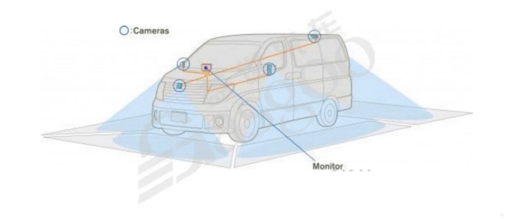

流媒体后视镜最初应用于部分轿跑车型和SUV车型,这类车型后窗倾斜度大,传统物理后视镜视野受限。法律规定车辆需满足一定的后方视野要求,因此部分车型通过在车尾安装摄像头来解决这一问题。同时,流媒体后视镜具备防眩光功能,通过在后视镜外添加液晶片,并搭配光传感器,当检测到强光时,液晶片控制光的偏转,使反射率符合国标要求,从而减少眩光。此外,在雾天或车窗起雾导致视线受阻的情况下,流媒体后视镜相比传统后视镜,能提供更清晰的后方视野。

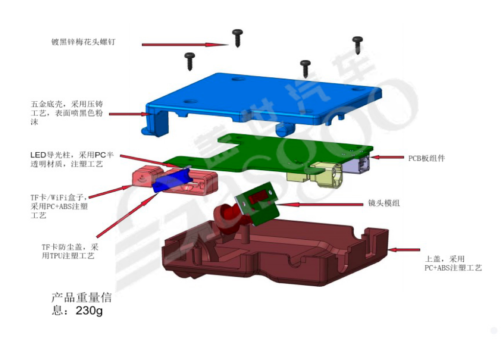

隐藏式行车记录仪为前装产品,与后装产品不同,它不带显示屏,通过WiFi将图像传输至手机或车辆大屏进行查看。其方案相对简单,并且可与AR导航功能相结合,由AR导航主机提供相关信息。

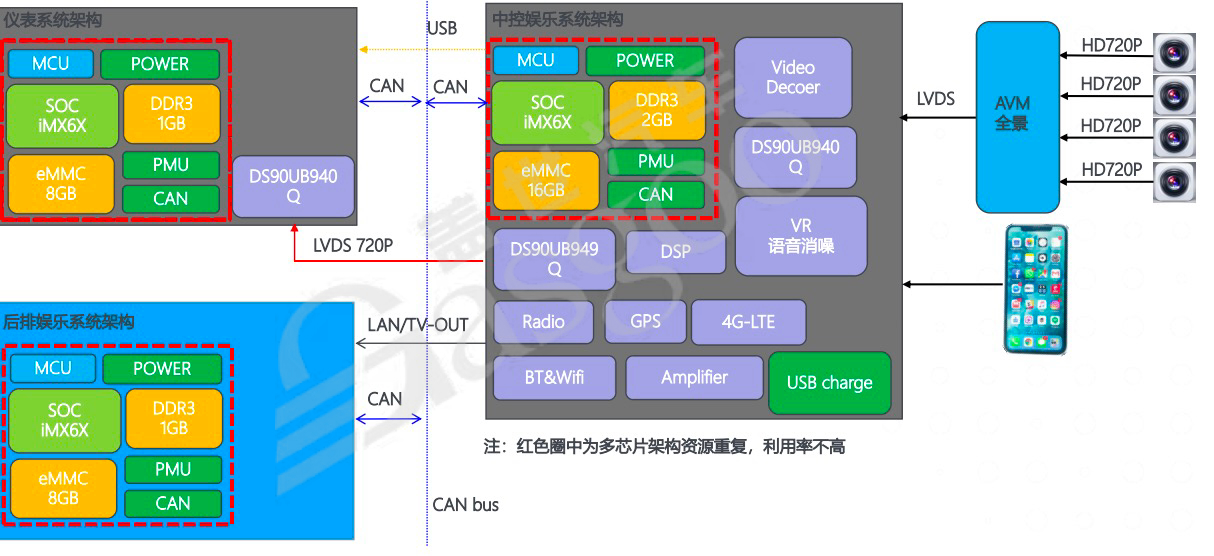

当前智能座舱普遍采用一芯多屏技术,即通过一个SOC芯片实现仪表、中控屏等多个屏幕的控制。这种技术减少了硬件重复配置,降低成本的同时提升了系统集成度。然而,早期部分传统车载芯片厂商在多屏互动技术的应用上,因算力和软件架构能力不足而未能取得成功。如今,以高通8155为代表的SOC芯片集成了GPU、CPU、WiFi、蓝牙、GPS等多种功能,极大地简化了硬件设计,降低了成本。

在智能座舱系统中,除了SOC芯片外,还会外挂独立的MCU。MCU主要承担低功耗管理、外围设备控制和音频处理等功能。在低功耗模式下,MCU可关闭不必要的设备以降低能耗;其内部的控制器能够有效管理外围电路;此外,MCU还负责音频的EQ调节,针对不同音乐类型优化声音效果,提升用户的听觉体验。同时,MCU还负责收音机平台灵敏度的调节,确保车辆在不同环境下都能稳定接收广播信号。
