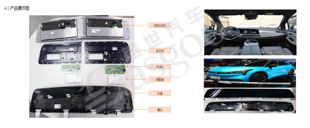

(一)显示屏数量与布局
当前,20万以上的纯新能源车型中,车内显示屏数量较多,常见的有仪表屏、中控屏、后排娱乐屏、空调控制屏、后视镜显示屏等。部分车型还配备化妆镜屏、后排独立控制屏等。不同车型根据市场定位和用户需求,对显示屏的布局和配置有所差异。
(二)显示屏发展趋势
智能座舱显示屏呈现大屏化、多屏化、整合化的发展趋势。中国市场在大屏化方面较为领先,中控屏尺寸多在14寸及以上。多屏化满足了车内不同位置用户的需求,整合化则通过将背光等组件进行优化设计,提升显示屏的整体性能。此外,个性化设计因成本原因发展相对缓慢,OLED和mini - LED技术逐渐在高端车型中应用,相比传统LCD,它们具有对比度高、视角度广、响应快、功耗低等优势,能显著提升显示质感。
