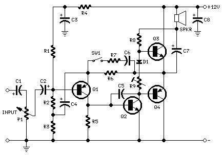

2瓦迷你盒式放大器
来源:互联网发布者:ew4yd6V1 关键词: 放大器 更新时间: 2026/03/17
电路图:
部件:
P1_____________10K 对数电位器
R1,R2__________33K 1/4W 电阻器
R3_____________33R 1/4W 电阻器
R4_____________15K 1/4W 电阻器
R5,R6___________1K 1/4W 电阻器
R7____________680R 1/4W 电阻器
R8____________120R 1/2W 电阻器
R9____________100R 1/2W 微调陶瓷电位器
C1,C2__________10µF 63V 电解电容器
C3____________100µF 25V 电解电容器
C4,C7_________470µF 25V 电解电容器
C5_____________47pF 63V 陶瓷电容器
C6____________220nF 63V 聚酯电容器
C8___________1000µF 25V 电解电容器
D1___________1N4148 75V 150mA 二极管
Q1____________BC560C 45V 100mA PNP 低噪声高增益晶体管
Q2____________BC337 45V 800mA NPN 晶体管
Q3____________TIP31A 60V 4A NPN 晶体管
Q4 ___________TIP32A 60V 4A PNP 晶体管
SW1___________单刀单掷开关
SPKR__________3-5 瓦特 扬声器, 8, 4 或 2 欧姆 阻抗
设备用途:
该放大器设计为在一个小型扬声器箱中自成一体。它可以由随身听、迷你光盘、iPod 和 CD 播放器、计算机以及配备线路或耳机输出的类似设备供电。当然,在大多数情况下,您需要制作两个箱子以实现立体声。
该电路故意采用无集成电路且相当传统的方式设计,以获得良好的谐波失真特性,并避免使用难以找到的元件。
该放大器可以方便地通过 12V 壁挂式插头适配器供电。
闭合 SW1 可提供低音增强,但同时必须增加音量控制以补偿高频功率损失。
在使用中,应仔细调整 R9,以在可听信号交越失真最小和实测静态电流消耗最小之间取得平衡;一个较好的折衷方案是将静态电流设置为约 10-15 mA。
要测量此电流,请将直流电流表临时串联接入 Q3 的集电极。
技术数据:
输出功率:
在 8 欧姆负载下 1.5 瓦 RMS,在 4 欧姆负载下 2.5 瓦,在 2 欧姆负载下 3.5 瓦(1KHz 正弦波)
灵敏度:
100mV 输入对应 8 欧姆负载下 1.5W 输出
频率响应:
30Hz 至 20KHz -1dB
总谐波失真 @ 1KHz 和 10KHz:
在 8 欧姆 1W 时 <0.2%,在 4 欧姆 2W 时 <0.3%,在 2 欧姆 2W 时 <0.5%
