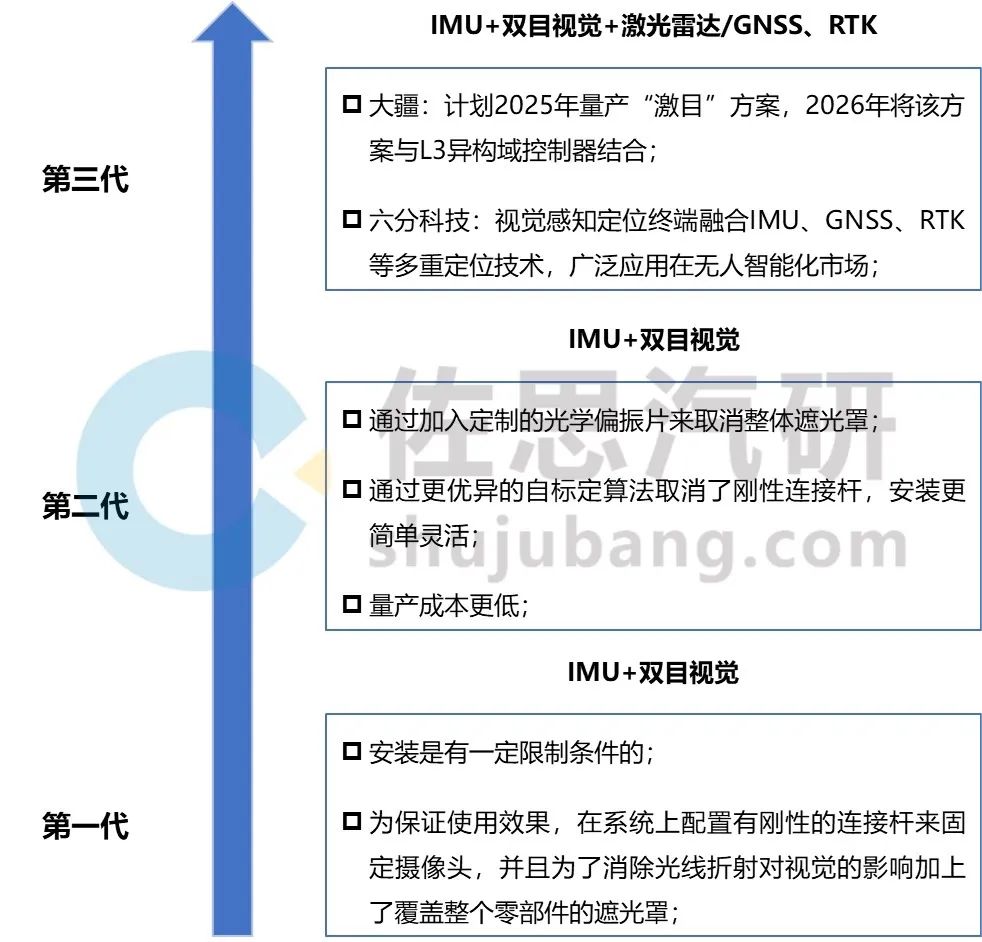

车载惯性测量单元(IMU)内建在摄像头模组中,采用视觉惯导融合定位技术(VINS),利用加速度数据提升双目测距的精度和稳定性。在一些极端环境,如急行急停的拥堵、暴雨、夜间、地下停车场等场景,均可保持高精度的车辆轨迹计算。
大疆依托无人机系统的技术积淀,早在2016年就开始探索智能驾驶领域的惯导立体双目视觉系统。经过多年沉淀,系统不断成熟,2025年将进一步推出惯导三目及激光雷达总成(即“激目”系统),成本远低于目前的激光雷达+视觉+惯导P-Box组合方案。
国内厂商除大疆外,六分科技也研发了视觉感知定位终端,将双目相机、IMU、GNSS、RTK、视觉融合定位算法等技术集成为一体。

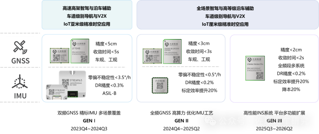

六分科技卫惯定位终端:六分GNSS与IMU产品将快速选代,赋能定位系统解决方案生态闭环。

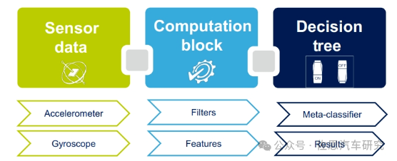

意法半导体推出汽车级AI惯性模块ASM330LHBG1,提高车辆导航定位准确度和可靠性
意法半导体推出了汽车级惯性模块ASM330LHBG1,集成三轴MEMS加速度计和三轴MEMS陀螺仪模块及安全软件库;ASM330LHBG1配备意法半导体的机器学习核心(MLC)和可编程有限状态机(FSM),可以运行人工智能 (AI) 算法,具有极低的功耗和智能功能。

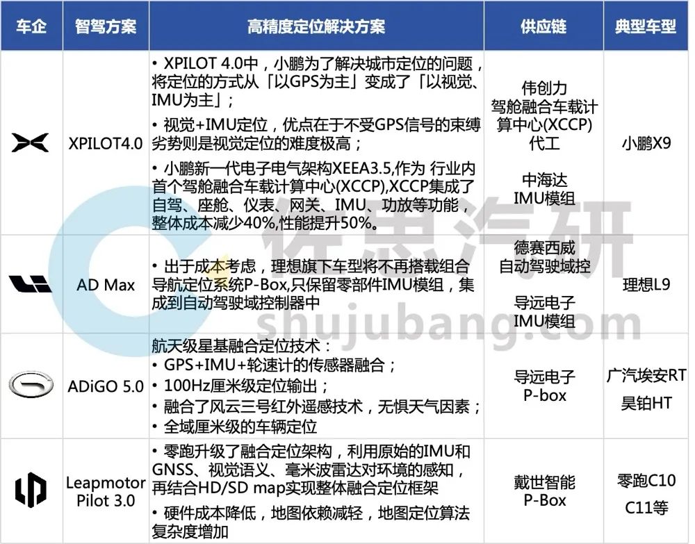

OEM车企的智驾和高精度定位方案
来源:佐思汽研《2025年高精度定位行业研究报告》
以小鹏XPILOT 4.0为例,在定位层面做出了改变:第一,将定位精度从之前的分米级提升到了厘米级;第二将定位的方式从「以 GPS 为主」变成了「以视觉、IMU 为主」。
小鹏为了解决城市定位的问题,选择了与信号无关的视觉 + IMU 定位,优点在于不受 GPS 信号的束缚,劣势则是实现视觉定位的难度极高。

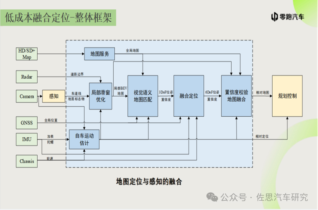

零跑升级了融合定位架构,利用原始的IMU和GNSS、视觉语义、毫米波雷达对环境的感知,再结合HD/SD map实现整体融合定位框架。
