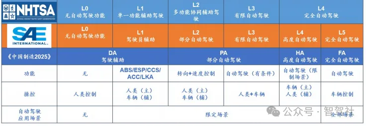

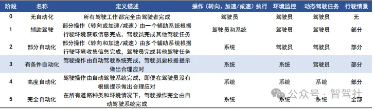

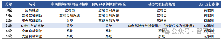

智能驾驶芯片行业:千亿市场空间大赛道,国 产芯片厂商崭露头角行业趋势:技术进步+成本下降+消费者接受度高 ,智能驾驶行业渗透率加速提升车辆自动驾驶级别主要参照 0-5 级分类。目前全球公认的汽车自动驾驶技术分级 标准主要有两个,分别是由美国高速公路安全管理局(NHTSA)和国际自动机工程 师学会(SAE)提出。中国于 2020 年参考 SAE 的 0-5 级的分级框架发布了中国版 《汽车驾驶自动化分级》,并结合中国当前实际情况进行了部分调整,大体上也 将自动驾驶分为0-5 级。
图1:智能汽车渐进式发展
表1:SAE 无人驾驶自动化程度划分
表2:中国驾驶自动化等级与划分要素的关系

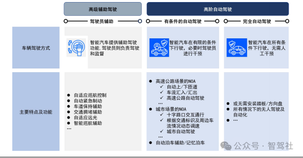

驾驶自动化主要分为两类:高级辅助驾驶(ADAS)及高阶自动驾驶(AD)。
1)ADAS(高级辅助驾驶),指协助驾驶员完成各种驾驶任务的技术及功能,例如 车道偏离警示、车道居中、 自适应巡航控制、 自动紧急制动等。高级辅助驾驶旨 在为驾驶员提供辅助并提高安全性,而驾驶员则需要时刻保持专注。ADAS 功能可 提高驾驶的便利性和安全性。ADAS 所需的技术水平低于 AD,且 ADAS 通常需要由 摄像头及╱或雷达组成的更简单的传感器组。ADAS 解决方案的处理能力和软件要 求也相对较低。根据灼识咨询的资料,高级辅助驾驶通常提供 L2 级及以下的功能;
2)AD(高阶自动驾驶) ,指与高级辅助驾驶相比自动化程度更高的技术及功能, 其最终目标是实现全自动驾驶,即车辆可以在没有人工干预的情况下运行。近年 来,NOA 功能应运而生,实现了有条件的自动驾驶,包括建议及执行车道变更、 在高架及高速场景下的导航辅助驾驶,尤其是在上下匝道口的场景。随著高阶自 动驾驶技术持续从有条件自动驾驶发展至高阶自动驾驶和完全自动驾驶,预计智 能汽车将能够处理更複杂的城市驾驶场景,并在多样及具有挑战性的路况中行驶。AD 可以实现 ADAS 的所有功能,同时提供更丰富的驾驶功能组合。它能以类似于 经验丰富的人类驾驶员的方式控制车辆,提供更完整、流畅和舒适的驾驶体验。在合适的驾驶条件下,AD 的运行只需要极少的人工干预。与 ADAS 相比,AD 的技 术要求更高,通常需要更先进的传感器组、处理能力、软件和算法。在目前阶段, AD 可实现有条件自动驾驶级别的功能和驾驶体验,如高速公路和城市场景中的 NOA。AD 的目标是实现全自动驾驶,在这种情况下,可以不安装操纵杆和方向盘, 车辆可以像经验丰富的人类驾驶员一样在任何条件下行驶到任何地方。根据灼识 咨询的资料,高阶自动驾驶通常提供 L2+级及更高级别的功能。
图2:高级辅助驾驶和高阶自动驾驶

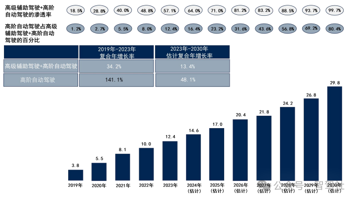

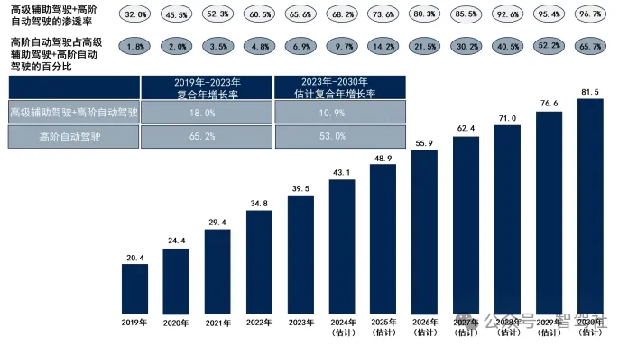

渗透率角度,全球和国内智能汽车渗透率加速提升。1)全球方面,全球各地公 路上行驶的智能汽车数目迅速增长。参考地平线招股说明书数据,2023 年,在全 球共售出的 60.3 百万辆新乘用车中,约 39.5 百万辆是具备驾驶自动化功能的智 能汽车,渗透率达 65.6%。预计到2026 年及 2030 年,智能汽车销量将分别进一 步增加至 55.9 百万辆及 81.5 百万辆,渗透率分别达 80.3%及 96.7%。此外,高阶 自动驾驶解决方案预计将逐渐成为主流,根据灼识咨询的资料,到 2030 年,高阶 自动驾驶解决方案在驾驶自动化解决方案中所占的份额将超过60%。
图3:全球智能汽车销量(2019 年(实际)-2030 年(估计))(百万辆)
2)国内方面,参考地平线招股说明书数据,中国是全球最大的乘用车新车市场, 2023 年的新增乘用车销量为 21.7 百万辆,其中智能汽车为 12.4 百万辆,渗透率 达 57.1%。根据灼识咨询的资料,预计到 2026 年及 2030 年,中国智能汽车销量 将分别达到 20.4 百万辆及 29.8 百万辆,渗透率分别达 81.2%及 99.7%。中国 OEM, 尤其是中国新能源汽车 OEM,在采用高阶自动驾驶解决方案这一趋势中走在前列。预计到2027 年,中国乘用车部署的驾驶自动化解决方案中将有接近一半是高阶自 动驾驶解决方案,而到2030 年,此比例将进一步提高到80%以上,远快于高阶自 动驾驶解决方案在全球市场的渗透速度。中国OEM 通常每三至四年更新其车型, 并每五至六年推出新一代车型。
图4:中国智能汽车销量(2019 年(实际)-2030 年(估计))(百万辆)

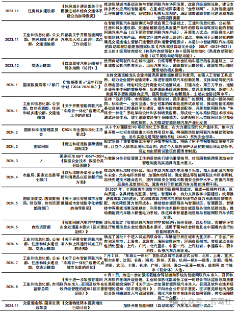

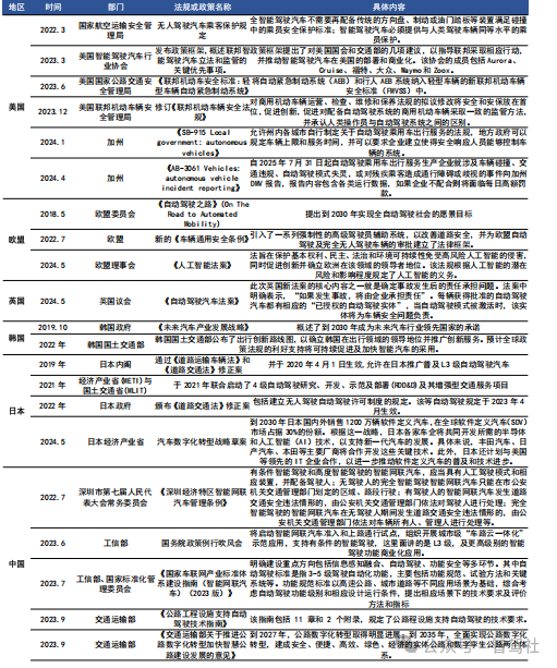

5)持续投资及利好政策:智能汽车数量不断增长及对研发的持续投入有利于驾驶 自动化解决方案的技术开发及商业化。各国政府对测试及部署智能汽车及相关设 施的利好政策,也在进一步推动市场加速增长。
表3:全球分国家智能驾驶相关政策

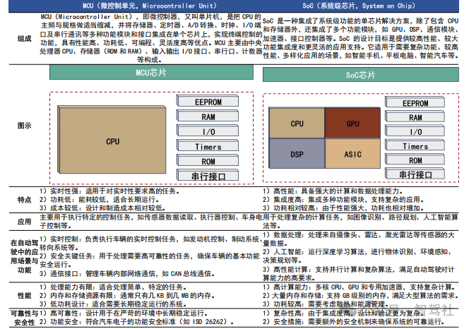

智能驾驶 SoC 芯片市场:市场规模超千亿 ,国产芯片厂商崭露头 角汽车芯片是现代汽车处理数据及控制车辆的重要组成部分,支持在自动驾驶系统、 驾驶舱、底盘、动力总成及车身等方面的广泛应用。汽车芯片可以分为计算芯片、 存储芯片、传感器芯片、通信芯片及功率芯片。计算芯片(对各种传感器收集的 讯号进行处理并将驱动讯号发送至相应控制模块的芯片)是目前汽车行业的焦点。MCU 及 SoC 是两种典型的计算芯片。MCU 是指一种只包含单个 CPU(中央处理器) 作为处理器的传统电路设计。SoC 指片上系统,即一种集成电路设计,将特定应 用或功能所需的所有必要组件及子系统集成到单个微芯片,包括将 CPU、GPU(图 形处理器) 、ASIC(专用集成电路)及其他组件集成到单个芯片,而并非像传统的电子设计般将单独组件安装在一个主板上。
随着汽车行业向电动化及智能化推进,传统 MCU 面临无法有效应对的挑战,如复  杂的电子电气架构及海量数据处理。SoC 凭借计算能力提升、数据传输效率提高、 芯片使用量减少、软件升级更灵活等多项优势,已成为汽车芯片设计及应用的主  流趋势。
表4:MCU 和 SoC 的区别

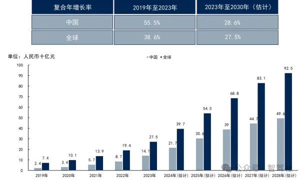

1)ADAS 市场规模:在 ADAS 汽车销售市场不断增长的推动下,ADAS SoC 市场快 速扩展,远期全球市场空间近千亿。参考黑芝麻智能招股说明书,根据弗若斯特 沙利文的资料,2023 年,全球及中国 ADAS SoC 市场分别达人民币 275 亿元及人 民币 141 亿元。在 ADAS 功能进一步普及的推动下,全球 ADAS SoC 市场预计到 2028 年将达人民币925 亿元,2023 年至 2028 年的复合年增长率为 27.5%。根据弗若斯 特沙利文的资料,中国ADAS 汽车销售市场正处于快速增长阶段,ADAS SoC 的市 场规模预计到2028 年将达人民币496 亿元,2023 年至 2028 年的复合年增长率为 28.6%。
图5:全球及中国 ADAS 应用的自动驾驶 SoC 市场规模

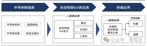

自动驾驶 SoC 产业链
产业链方面,自动驾驶 SoC 及解决方案行业产业链主要包括半导体制造商、自动 驾驶 SoC 及解决方案供应商及终端应用。
1)上游:自动驾驶 SoC 制造涉及半导体材料及设备、晶圆制造以及封装及测试。先进的半导体制造技术有利于提高芯片性能。
2)中游:基于 SoC 的解决方案供应商开发自动驾驶 SoC,属自动驾驶解决方案的 核心组件。一套完整的基于SoC 的解决方案包括 SoC 硬件以及全面的技术支持及 服务,如芯片、基础软件、中间件、算法及工具包,使车辆具备自动驾驶功能。
3)下游:自动驾驶解决方案供应商在自动汽车及智能道路部署自动驾驶基于SoC 的解决方案。

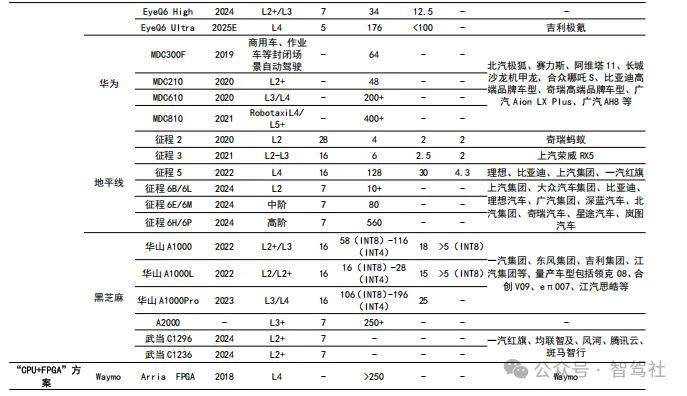

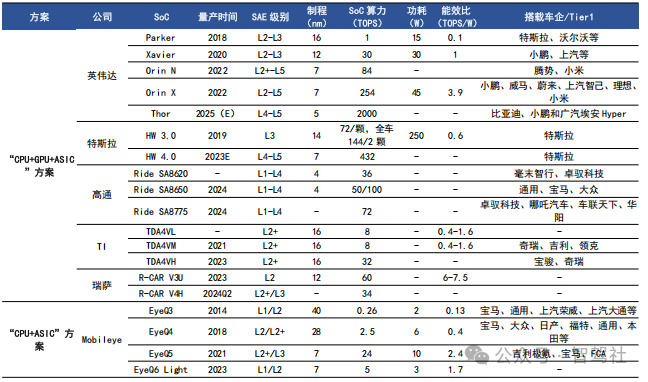

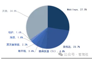

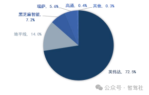

自动驾驶 SoC 供应商方面,中国的主要自动驾驶 SoC 市场参与者包括地平线、海  思、黑芝麻智能;其他国家的主要自动驾驶 SoC 市场参与者包括英伟达、Mobileye、 高通、Texas Instruments(TI)及瑞萨。参考黑芝麻智能招股说明书,2023 年, 按照收入计算口径 , 中国市场自动驾驶芯片及解决方案供应商前五大分别为  Mobileye(27.5%) 、英伟达(23.7%) 、德州仪器(4.8%) 、地平线(3.6%) 、 黑芝麻智能(2.2%) ;2023 年,按照出货量口径,中国高算力(50+ TOPS) 自动  驾驶 SoC 供应商主要为英伟达(72.5%)、地平线(14.0%)、黑芝麻智能(7.2%)、 瑞萨(5.6%)、高通(0.4%)。
图7:2023 年中国市场自动驾驶芯片及解决方案供应商市场 份额(按收入计算)
图8:2023 年中国高算力自动驾驶 SoC 供应商市场份额(按出 货量计算)
此外,根据高工智能汽车数据,2024 年上半年,中国市场自主品牌乘用车智能驾 驶计算方案(覆盖从 L0 到 L2++的低中高阶智能驾驶)中,地平线凭借征程2/3/5 三款计算方案(覆盖低、中、高阶全场景智驾量产需求),以 28.65%的占比位居 市场第一,其后为 mobileye(23.3%) 、瑞萨(13.7%) 、英伟达(12.3%) 、海 思(7.2%)、赛灵思(4.3%)。
图9:2024H1 中国市场自主品牌乘用车智驾计算方案市场份 额
图10:2024H1 中国市场自主品牌乘用车前视一体机计算方案 市场份额
对不同自动驾驶 SoC 芯片厂商布局进行梳理后,可以发现以下特征:1)从方案  上来说, 目前 CPU+GPU+ASIC、CPU+ASIC 为相对更主流的 SOC 芯片方案。2)从不 同芯片厂商布局趋势来看,算力从低到高(个位数-十位数-百位数 tops),制程  更加先进(十位数-个位数 nm),能效比持续提升。3)从算力和能效比角度看, 目前英伟达、高通、地平线、华为、黑芝麻等均推出了适配 L3 级及以上高阶智  能驾驶的芯片方案。英伟达 Orin N、Orin X、Thor、高通骁龙 Ride 8775、8650、 地平线 J6、华为 MDC610/810、黑芝麻 A2000 算力分别 84、254、2000、75、100、 200+/400+、250+Tops,英伟达 Or in X 能耗比 3.9 ;mobileye EyeQ6 Ultra、地 平线征程 5、瑞萨 R-CAR V3U 算力分别 176、128(最高) 、60Tops,其中地平线 征程 6 今年量产。
