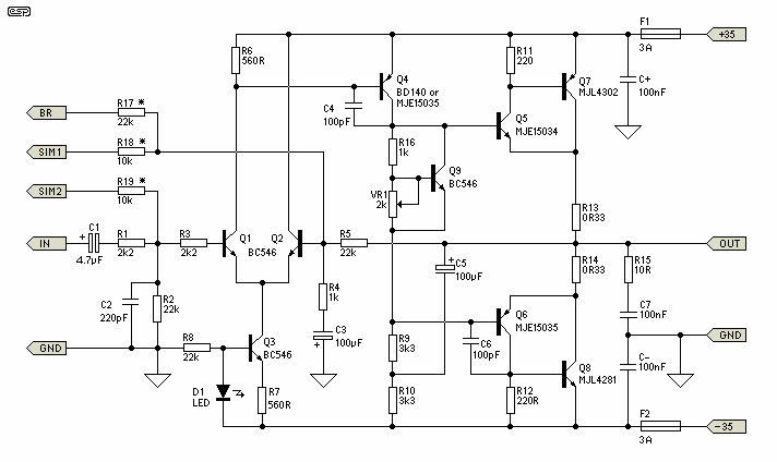

3A - 60-100W 高保真功率放大器
这款新放大器(与原始版本一样)基于我多年前最初设计的一款放大器,其中数百台被制造出来。大多数被用作小型公共广播或乐器放大器,但许多也进入了家庭高保真系统。只要电源电压保持在不超过±35V,该放大器完全能够驱动4欧姆负载。
这款放大器虽然非常简单,但能够提供卓越的性能。这不是一款被低估的放大器,因为其音质确实非常好,这至少部分归功于设计的固有简洁性。该放大器异常安静,并且对困难负载具有合理的耐受性。它是双功放系统的理想放大器,如果使用推荐的输出晶体管(具有必要的功率额定值),还可以在桥接模式(BTL)下操作。
该设计受益于多年持续使用,而这个版本是所有版本中最好的——改进确保了最小的“开机”或“关机”噪声,并且真正好的输出器件的可用性改进了一个已知且非常稳定的设计。
我从构建这款放大器的人那里听到的只有赞扬——我收到的唯一反馈确实非常积极。音质与最好的产品相媲美。
