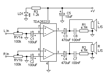

这是一款基于TDA2822芯片构建的低功率立体声放大器。许多人可能之前听说过TDA2822,但对于那些不熟悉的人来说,它是一个小型功率放大器,可以驱动两个声道。它通常采用8引脚DIL封装,但我见过的旧版本是14引脚或类似封装(两种变体都有数据手册)。为简单起见,我的电路图显示的是8引脚DIL封装的示意图。数据手册由ST提供,可在此处找到。本文基于TDA2822M芯片系列的用法,因为它较为常见。TDA2822类似,但引脚稍多,因此使用较少。
我见过TDA2822在商业产品中的应用,基于与所示示意图非常相似的电路。一款老式ghetto Blaster使用了这款芯片(14引脚版本),对于小型旧系统,其性能优于当今许多廉价产品。我还见过这款芯片用于PC扬声器中,我免费获得的一对扬声器是在购买电脑机箱时声称120W PMPO的。好吧,我不会像他们那样撒谎,这款放大器在6V电源下每声道仅能提供700mW功率(8欧姆负载下,12V时应超过1瓦)。这款放大器也可以很好地用作耳机放大器,在3V电压下向32欧姆负载提供20mW功率。我本想在主系统中用于此目的,但不幸的是,空间有限,我只能通过在输出端串联一些电阻来降低耳机音量。
那么我用这些放大器做了什么呢?最近,我重建了一对扬声器,用这款放大器进行放大。扬声器是相当大的4英寸扬声器,但TDA2822M从我使用的12V PSU中每声道提供超过1瓦的功率。凭借内置变压器,这些扬声器轻松胜过大多数廉价随身听和PC扬声器。

电路构造简单,可以轻松在条状电路板上完成,尽管我从未尝试过。一如既往,请确保以正确方向插入TDA2822M芯片,并请正确安装电解电容的方向,我最近在上面提到的那对较大扬声器中炸坏了一个。其他方面没有特别关键的地方,放大器可以愉快地运行使用你能买到的最便宜的电阻和电容。推荐使用双联对数电位器,因为它提供简单的音量调节。可以根据需要添加其他东西,例如音调控制等,但对于简单系统,可能不需要其他东西。
电路还包括一个电源LED,如果不需要,可以轻松通过省略R3和LD1来移除,还包括一个双联音量控制,形式为RV1a和RV1b。

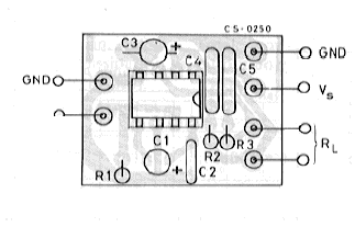

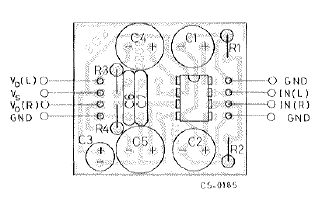

ST Microelectronics很好地在数据手册中提供了PCB布局。以下是TDA2822M立体声应用适配到非常小尺寸板上的布局。唯一的问题是,对于我的大多数应用,TDA2822M是一个独立的放大器PCB,这意味着我想包括音量控制、LED和PCB插孔及电源插座。我相信你也可以修改布局以适应你的需求...
注意:上图直接从数据手册复制,不是我的,也可能不是1:1比例。要达到这个比例,最好的想法是打印PDF文件到A4纸上。
