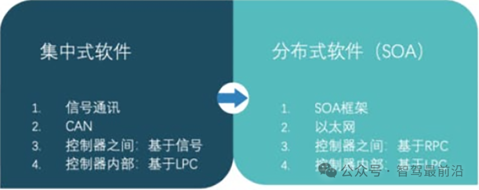

SOA架构的诞生及其核心目的,正是为了应对当前车载通信带宽日益紧张的问题。它通过将服务进行抽象和封装,实现了更为高效、灵活的信息交互。值得一提的是,由于SOA架构通常是建立在AUTOSAR AP或CP平台之上的,因此它能够充分利用这些平台的模块化开发特性,达到高度的解耦效果,进一步提升了系统的可扩展性和可维护性。

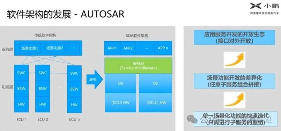

小鹏的X-EEA3.0架构中应用了SOA架构:
小鹏汽车深刻认识到不同类型软件使用需求之间存在的差异性,因此,他们对整车软件进行SOA服务化与细致的分层定义,具体划分为系统软件平台SOA服务、基础软件平台SOA服务以及智能应用平台SOA服务等层级。通过这样的分层架构,他们旨在实现智能功能的快速开发与高效迭代。这包括但不限于自动驾驶技术、智能语音控制车辆及车载设备的功能,以及能够根据用户行为和场景变化而自动调整的智能场景模式等。这样的策略极大地提升了软件开发的灵活性和响应速度,使得小鹏汽车能够持续为用户带来更加先进、便捷的智能出行体验。

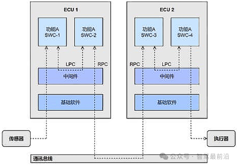

蔚来坚信,汽车软件的未来发展必然趋向于采用SOA,并且在这一架构中广泛地应用中间件技术。基于这一前瞻性的认知,蔚来在对汽车软件进行开发与调整时,决定对现有的软件架构进行彻底的重构。这一重构的核心在于引入远程调用方式(RPC),通过RPC实现服务之间的有效沟通与协作,从而真正践行面向服务的架构(SOA)理念。

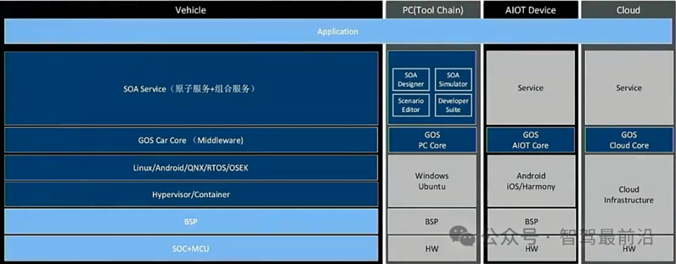

吉利GEEA3.0 EEA系统也是基于SOA实现和完成的:
吉利GEEA3.0车云系统架构
吉利在SOA生态构建方面展现出了相当程度的完备性。公司不仅成功基于SOA理念打造了专属的操作系统GeelyOS,而且还推出了一系列相应的服务设计技术规范,从而极大地丰富了其开发环境,使之更加成熟和完善。在此基础上,吉利有条不紊地推进服务库的设计工作,目前已经完成了包含超过300项核心服务以及2000多个服务接口的服务库构建,这一成就彰显了吉利在推动SOA生态发展方面的深厚实力与前瞻视野。
Geely SOA规范

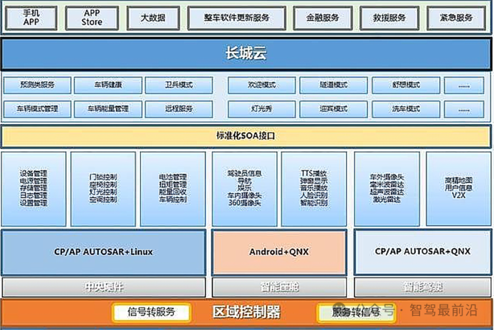

长城汽车GEEP 4.0架构也有SOA的应用:
长城汽车GEEP 4.0架构
长城汽车的第四代电子电气架构采纳了先进的SOA设计理念,通过开放标准的应用程序编程接口(API),能够全方位地满足用户对车辆智能化的多样化需求。在此基础上,长城汽车对于未来有着更为深远的规划,他们致力于打造的第五代电子电气架构将实现100%的SOA化转型,标志着长城汽车在智能化领域的又一重大突破。这一转型不仅意味着技术上的全面革新,更代表着长城汽车将依赖SOA全面完成整车标准软件平台的搭建工作,为用户带来更加智能、便捷、高效的出行体验。

首先,在从非SOA架构向SOA架构转型的过程中,对工程师的技术能力提出了全新的要求。他们需要掌握AUTOSAR的基础知识,熟悉面向服务的通信设计原理(如SOME/IP或DDS),以及服务设计的相关理论。这些新技能对工程师而言无疑是一大挑战,同时,对于主机厂来说,培养具备这些技能的专业人才也需投入较高的成本。
此外,工具链的适配问题同样不容忽视。SOA架构是面向服务的,而传统的架构则主要基于信号,相应的工具链也主要服务于信号处理。若现有工具链不支持服务的设计与管理,企业就需对其进行修改或替换。这一过程不仅耗时费力,还需投入大量资金来完成工具的更新,并组织相关人员进行工具使用培训。
在软件构建层面,企业也需做出相应的调整。面向服务的软件架构在消息接收方面与面向信号的架构存在显著差异,因此,服务化后的软件需进行重构。同时,由于SOA架构的推进是渐进式的,在转型过程中,基于信号与基于服务的软件架构可能会并存一段时间,如何适应并存状态,也是需要软件来进行适配开发的。当然这部分的软件变更成本,依然需要主机厂来承担。
