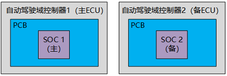

方案2:双ECU。即有两个域控制器,主域控制器实现L3自动驾驶功能,备域控制器实现最小风险策略。

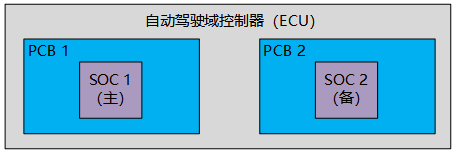

方案3:单ECU,双PCB,板间互联。此方案将两块PCB板子设计在一个硬件内,两个SOC通过板间互联通讯,从架构上看类似于方案2。

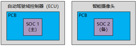

方案4:单ECU+智能摄像头。此方案采用一个智能摄像头代替备自动驾驶域控制器,相比于前面3个方案,智能摄像头算力较低,实现最小风险策略难度较大。
