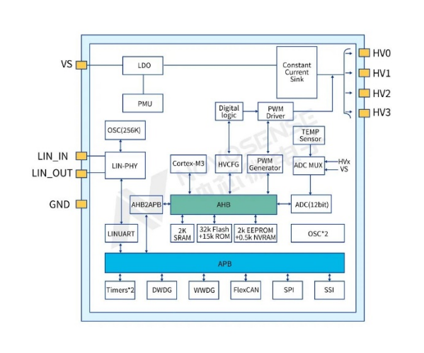

NSUC1500-Q1是一款高集成度氛围灯驱动SoC,其内部不仅搭载了ARM® Cortex®-M3处理器核心,配备了4路LED驱动电路,还集成了高精度恒流源、信号控制以及LIN接口,使得每个LED的电流都能够得到精确控制,完美适配复杂多变的氛围灯设计需求,支持对大量灯珠进行灵活调控。借助内部的高精度PWM信号,NSUC1500-Q1能够实现更为细腻平滑的调光与混色效果,并且能够有效补偿RGB氛围灯因温度波动和长期使用老化而产生的亮度衰减,确保灯光效果的持久稳定与卓越表现。
 image.png?imageView2/2/w/1000
NSUC1500-Q1系统框图

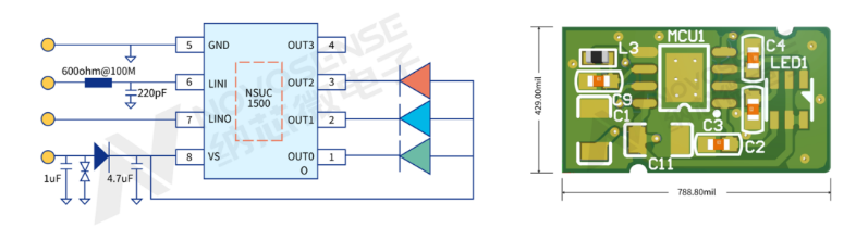

纳芯微NSUC1500-Q1以其极致精简的BOM方案,为氛围灯系统带来了显著的成本效益提升与设计优化。除了氛围灯灯珠外,其外围电路仅需5个元器件:3个电容器、1个磁珠、1个防反二极管,以及可选的TVS(瞬态电压抑制)二极管。这一精简的BOM设计,不仅显著削减了系统成本,还得以缩小PCB尺寸,实现了系统成本与性能的完美平衡。

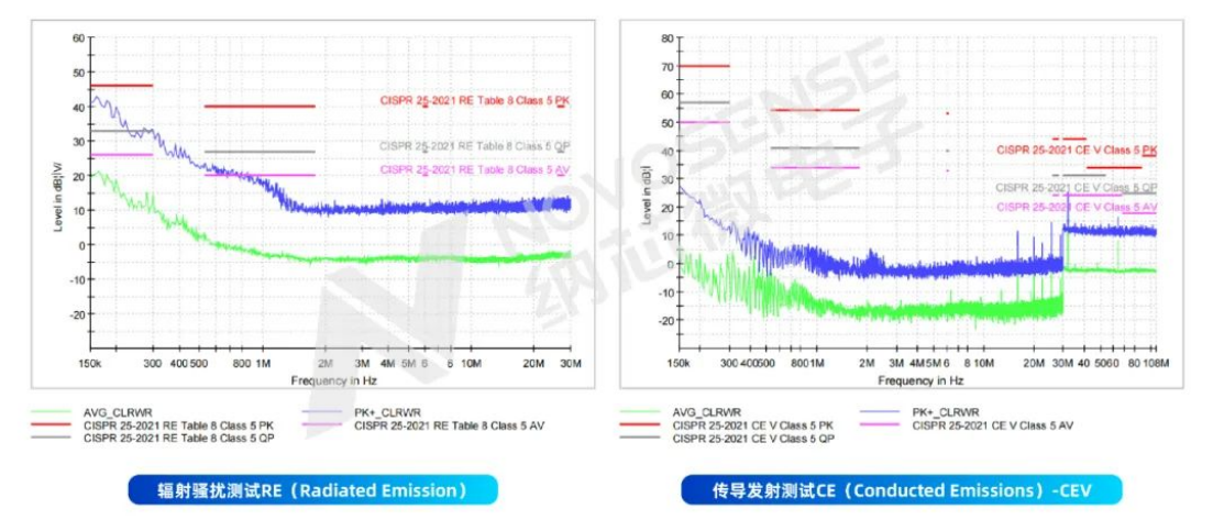

纳芯微NSUC1500-Q1还提供了针对环境照明的参考设计,在EMC(电磁兼容性)和热性能方面进行了优化。NSUC1500-Q1已经按照CISPR 25:2021标准完成了汽车EMC/EMI各项测试,并以最高等级要求Class 5成功通过测试。其卓越的EMC性能确保了产品在复杂电磁环境下的稳定运行。此外,针对特定应用的参考设计不仅经过精心优化,还充分考虑了客户的实际需求,从而极大缩短了客户的开发周期,为客户节省了宝贵的时间和资源。
