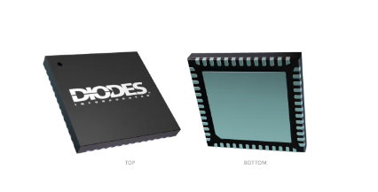

 12月11日,Diodes公司推出新的36通道汽车兼容线性LED电流驱动器AL5887Q。该驱动器能够驱动RGB配置以及单个LED,可满足OEM区分其品牌的需求,使设计人员能够为内部和外部灯创建不同的动画照明图案和颜色深度。这种双重控制功能简化了复杂的LED模块的设计,再加上其高效率,可节省电力。具体应用包括内部环境照明、尾灯、外部电动汽车充电状态指示器和信息娱乐系统等。
Diods.png?imageView2/2/w/1000
图片来源:Diodes
AL5887Q支持最多12个RGB LED模块,具有三个可编程组(A、B、C),可通过软件控制每种颜色。外部电阻可设置所有36个通道的输出电流。使用硬件可选数字接口(INT_SEL引脚),照明设计师可以选择I²C或SPI,以实现完整的系统编程灵活性。每个通道电流可配置为高达70mA,从而全面优化LED的视觉清晰度,避免并联。设计师还可以从该设备的15µA自动省电模式和1µA超低静态关机模式中受益,当所有LED关闭超过30毫秒时,有助于最大限度地减少汽车电池不必要的能量消耗。
该器件具有多种保护功能,包括用于故障报告的开漏FAULT引脚和带有预OTP警告的过热保护(OTP)。独立可寻址的故障屏蔽寄存器和开路/短路寄存器允许设计人员为照明系统内的36个通道中的每一个启用和禁用故障报告。任何未使用的RGB通道都可以通过LED可配置寄存器禁用。
AL5887Q具有内置16MHz振荡器,用于PWM调光,无需外部时钟,从而减少了照明模块的PCB占用空间,简化了设计和布局,并降低了物料清单(BOM) 成本。为了优化颜色混合并最大限度地降低可听噪声,它使用12位PWM可寻址寄存器以及30kHz内部PWM发生器。该设备通过将恒定电流占空比从100%调制到3%来支持深度PWM调光。一旦占空比低于3%,内部电路就会将PWM信号转换为模拟调光以保持整体线性。AL5887Q具有3%的设备到设备和通道到通道电流精度,这使设计人员能够在其照明模块和显示器上实现精确的颜色混合和均匀的颜色分布。
AL5887Q的额定工作温度范围为-40℃至+125℃,采用小尺寸可润湿W-QFN6060-52/SWP(A1型)封装,仅占用6mm x 6mm的空间。
