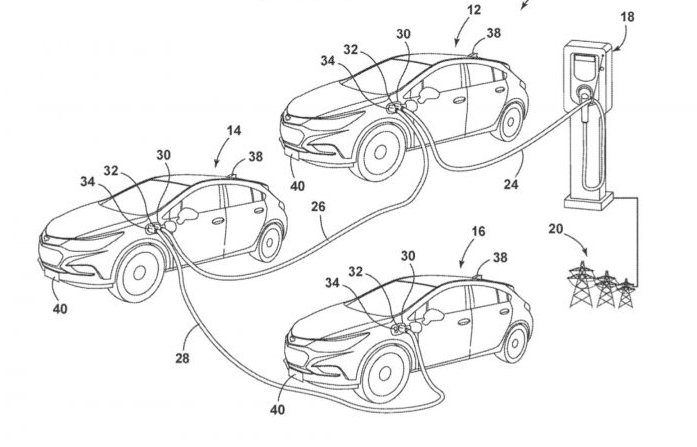

目前,每辆电动汽车都需要配备一个充电器,但在电动汽车数量超过充电器数量时,对实际充电造成了限制,从而造成了潜在的调度问题和瓶颈。据外媒报道,为了解决这个问题,通用汽车(GM)为其串联充电系统向美国专利商标局(USPTO)申请了专利。该申请于2024年10月31日发布,专利号为 US 2024/0359575 A1。
1733217018399.png?imageView2/2/w/1000
图片来源:USPTO

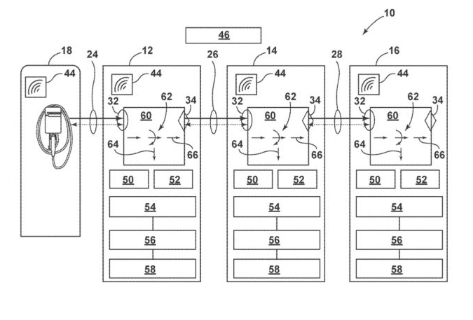

通用汽车的串联充电系统包括充电电缆和其他设备,使两辆或多辆电动汽车能够同时连接到一个充电站。电动汽车可以连接在一起,以串联或并联方式充电。开关控制器或其他旁路或继电器将导致部分电力沿着线路进一步传输到后续电动汽车。
该串联系统将使多辆电动汽车能够从单个电源(通常是电动汽车充电器)以相同的速率充电。然而,该专利表明该系统也可以在没有充电器的情况下使用。在这种情况下,源电动汽车可以连接到两个或更多额外的电动汽车,并将电力从其电池传输到其他电动汽车。
