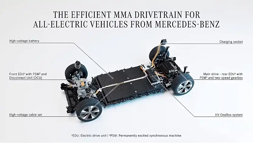

图:粗略一看,这和目前大多数电池车的结构并没有太大差别,依旧是前后轴放电机、电池电控放中间地板的排布。可魔鬼都在细节,梅赛德斯-奔驰的技术都要从每个单一的总成,甚至零部件说起。
CLA将会是首台使用800V电气架构的Mercedes,但这种人有我有的配置并不能算是什么出彩亮点。梅赛德斯的工程师们直接从底层技术开始研究,那就是动力电池的电芯。电池的石墨阳极被添加进氧化硅,电池中钴元素的含量进一步降低,使得能量密度得以提高20%,达到680 Wh/L。除此之外,前后电机也由梅赛德斯-奔驰自研,使得效率更高。
图:CLA的主驱动电机为后轴的永磁同步电机,电机上集成了一个两档变速箱。一档的齿比为11:1,主要用于市内的低速通勤。二档的齿比为5:1,主要用于高速路况,支持车辆到达210km/h的极速。有了变速机构的加入,电机的驱动效率将更高,节能效果更好。
图:前轴电机同样是一台永磁同步电机,这台电机主要用于辅助加速,也就是后电机不够用的时候才介入一下,使用频率不高。为此,梅赛德斯-奔驰在电机内放入了一个名为DCU(Disconnect Unit,断连单元)的结构,在前轴电机不工作时快速断开电机,使电机与变速结构处于静止,能减少90%的前轴电机电损耗。

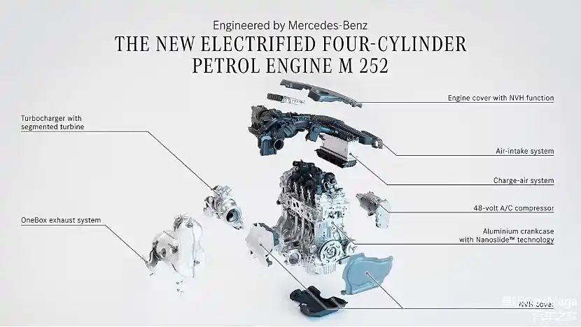

图:代号M252的1.5T直列四缸涡轮增压发动机使用米勒循环,更适合混合动力系统工作。这款发动机拥有许多先进的技术,例如多段式的涡轮增压器、顶置的水中冷系统、48V空调压缩机等,这些技术将优化发动机的响应性、紧凑性以及电气化程度。

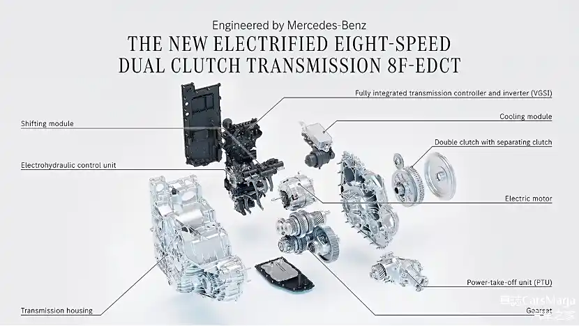

图:8速双离合变速箱中带有一台20kW的电机,不但能在低速时直接驱动车辆纯电行驶,还能在100km/h左右的车速实现纯电滑行。
