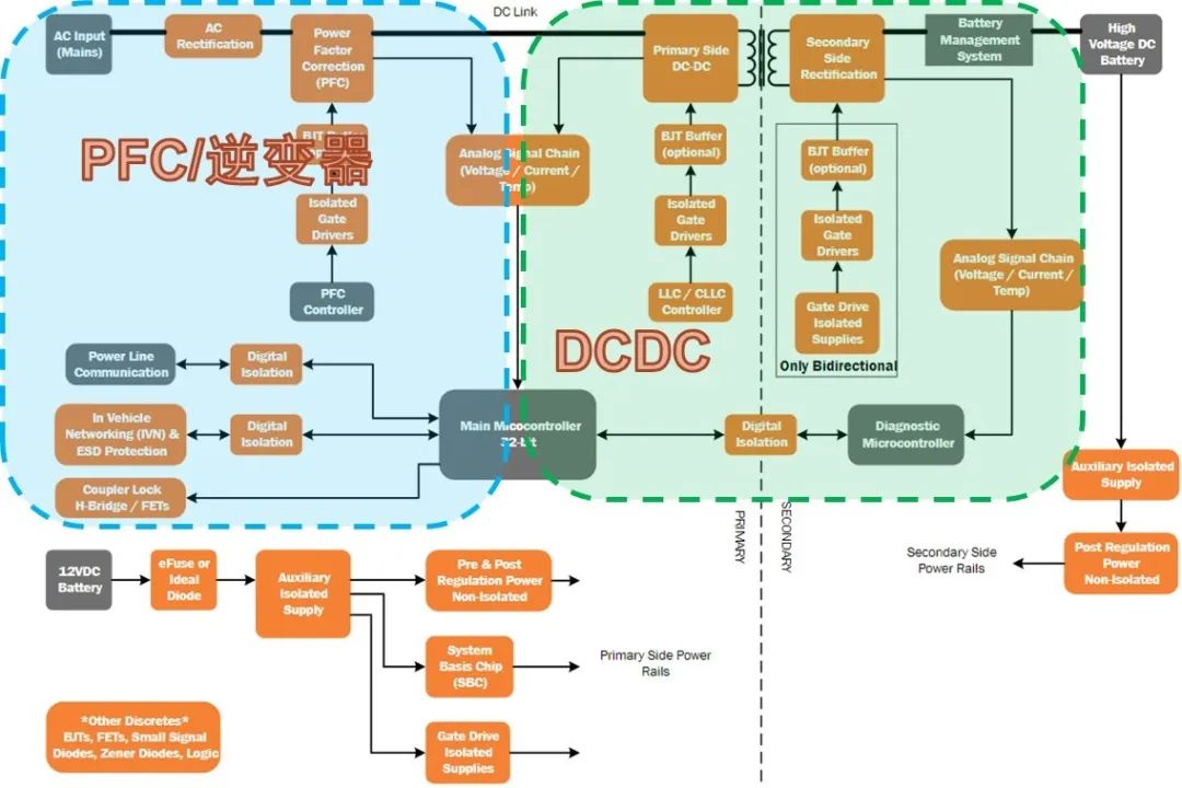

如图1所示,隔离DCDC是构成双向OBC的主要组成部分之一。在200 W以上隔离DCDC应用中,包括单向OBC,很多都会用到LLC拓扑,因为它具有能效高、EMI表现好、开发难度低等优势,但这种拓扑只能用于单向能量传输。
wKgZomcPV9GAWxr-AAFY6w2tGLU116.jpg?imageView2/2/w/550
图1:双向OBC框图

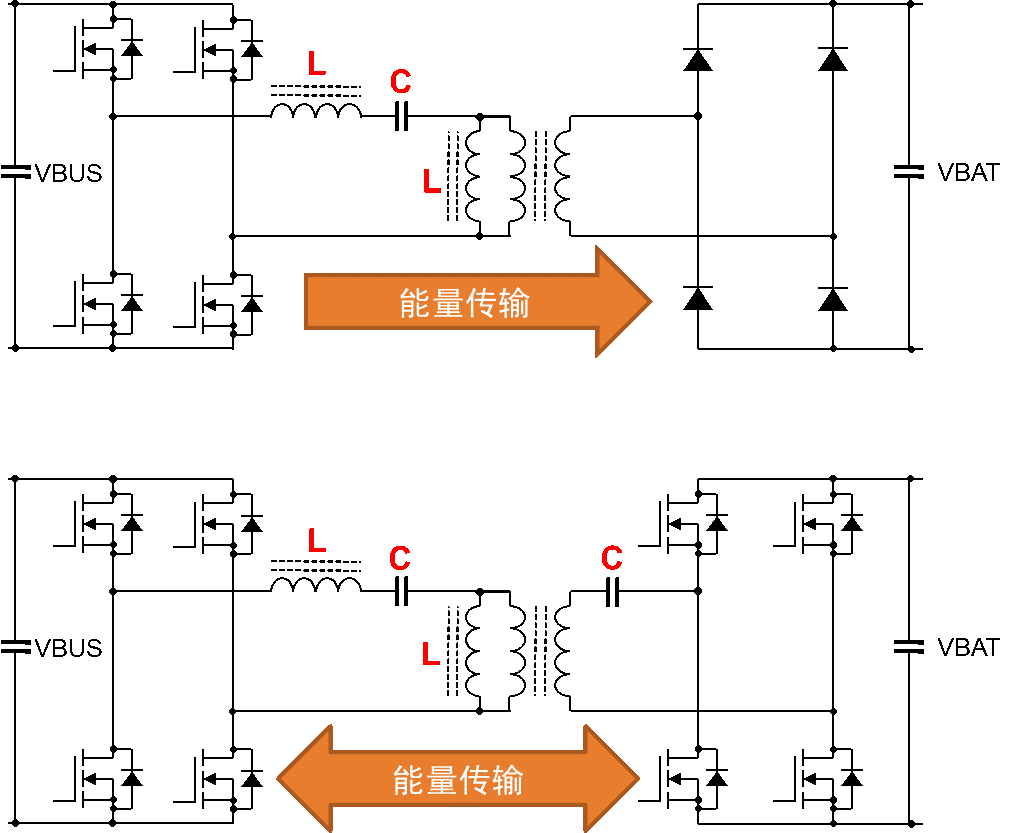

大部分的双向OBC中隔离DCDC级都会采用CLLC拓扑。CLLC拓扑(如图2所示)是将LLC拓扑中电池侧的桥式整流二极管换成有源桥,然后再在变压器的电池端串上一个C来确保磁平衡。
给电池充电的时候,左侧的桥做主动开关,右侧的桥做同步整流;当电池向外做逆变的时候,右侧的桥做主动开关,左侧的桥做同步整流。CLLC继承了LLC拓扑的特点,采用脉冲频率调节来控制增益,具有同样的软开关特性,因此,能效高,EMI表现好,简单,但存在增益调整范围窄、难以满足宽广的电池电压变化范围的挑战。
为此,安森美推出一个6.6 kW CLLC参考设计SEC-6K6W-CLLC-GEVK,它采用宽母线电压范围来应对电池电压变化,峰值能效超过98%,帮助设计人员解决挑战,加快开发。
wKgZoWcPV9GAYssGAABBlV5Igdc745.jpg?imageView2/2/w/550
图2:CLLC拓扑

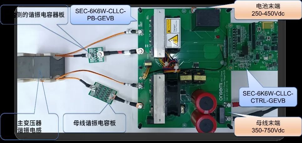

安森美的6.6 kW CLLC参考设计SEC-6K6W-CLLC-GEVK包括三个主要部分,如图4:中间那片大板是功率板,所有高压大电流的线路都在这片板上。
右上角是控制板,通过接插件和功率板相连,方便大家在不同的控制和功率方案之间做交叉测试。左侧是谐振腔组合,包含了一个集成了谐振电感的变压器和两个谐振电容板。谐振电容由多颗MLCC经串并联组成,以在满足耐压和电流的要求下实现更小体积。谐振腔也是可拆卸的,方便设计人员验证不同的变压器、电感和电容参数。方案中包含了散热器、风扇、辅助电源、保护电路等等。连接电源和负载就可以在满载下做长时间测试。
wKgaoWcPV9GAByDVAAFLtVlzW6g206.jpg?imageView2/2/w/550
图4:6.6 kW CLLC参考设计SEC-6K6W-CLLC-GEVK

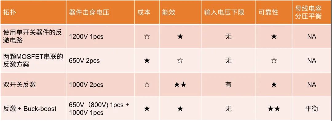

该6.6 kW CLLC参考设计的辅助电源采用了“反激 + Buck-boost”的拓扑以应对高达750 V的母线电压,如表1,相较其他3种拓扑,这种反激+Buck-boost拓扑在成本、能效、输入电压下限、可靠性、母线电容分压平衡方面都更胜一筹。
wKgaomcPV9GAVYhVAAC8-gGmr8g314.jpg?imageView2/2/w/550
表1:800 V 输入电压下可选的高压辅助电源拓扑
