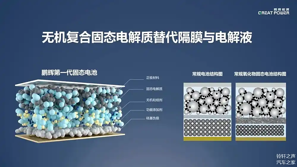

8月21日,鹏辉能源宣布公司固态电池实现重大突破,相关发布会于8月28日召开,并展示实物。
消息一出就备受市场重视,当日和次日鹏辉能源股价涨停,4个交易日内录得超过60%的涨幅。
不过,事后从8月28日的发布会来看,鹏辉能源固态电池的进展并没有那么乐观。
一方面,发布会上对固态电池提及其实很少,全程只占用十多分钟的讲解,并且从研发路线图来看,其量产时间也和其他动力电池企业相差无几,预计于2025年进行中试研发和小规模生产,2026年建立产线并批量生产,三年后才有望真正量产大规模落地,谈不上重大突破。
另一方面,目前发布的产品能量密度仅为280Wh/kg,和三元锂电池的能量密度限制250~300Wh/kg比较接近,但与固态电池最高可达500Wh/kg的能量密度相比则有不小差距。即便对比智己和蔚来已发布的半固态电池(能量密度分别为300Wh/kg和360Wh/kg),这个数据也逊色不少。

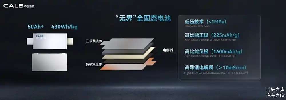

除鹏辉能源,同日还有另一家企业中创新航宣布全固态电池的进展。
中创新航发布的“无界”全固态电池能量密度达430Wh/kg,容量为50Ah,计划在2027年实现该款全固态电池的小批量装车验证。
相比于鹏辉能源,中创新航的名气大得多,并且2023年全年的市场份额位列全球前五。
从能量密度来看,中创新航的固态电池也更靠谱一点,不过小批量装车仍要等到2027年,大规模应用应该会更晚。

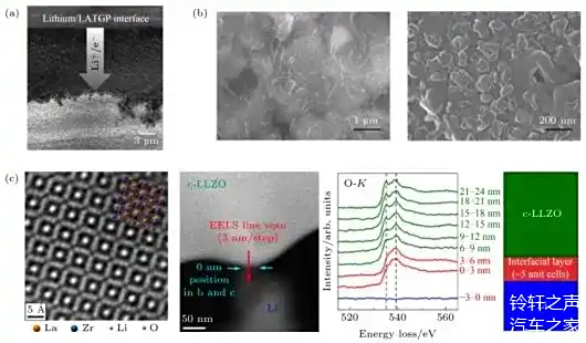

曾毓群还解释道,目前研发全固态电池的关键在于对材料和化学体系的研究,最大难点在于“固-固界面”问题。
“固-固界面”问题之所以难以解决,是因为它涉及到物理、化学和电化学等多个方面的复杂交互作用。
固态电解质缺乏流动性,无法像传统液态电解质那样通过毛细作用充分浸润电极材料,因此其与电极之间的接触面积较小,导致界面阻抗增大。
此外,在充放电过程中,电极材料的体积变化可能导致接触不良,进一步增加界面阻抗。
(a)Li/LAGP界面发生反应;(b)Li/LZPO界面反应;(c)Li/LLZO界面反应(来源:拱越等.全固态电池中界面的结构演化和物质输运)
在化学稳定性方面,电极与电解质界面处可能发生化学反应,形成不利于离子传输的界面层。这些界面层也可能会增加电池的内阻,影响充放电性能。
不仅如此,在电化学循环过程中,电极和电解质界面处的电势变化可能导致界面结构的不稳定性,影响电池的长期循环性能。同时,负极与电解质的接触面上,锂枝晶生长可能会穿透电池的隔膜,导致电池短路,这不仅影响电池的性能,还可能引发安全问题。
