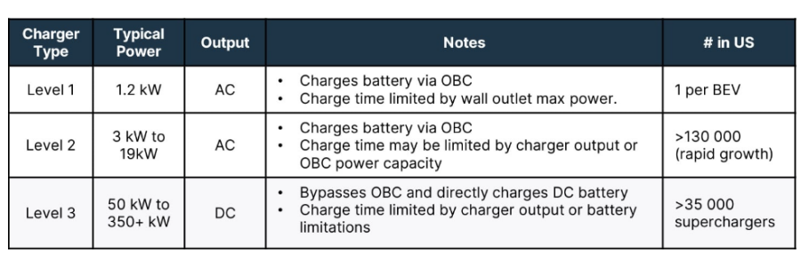

图 2:纯电动汽车 (BEV) 充电桩分类

功率水平会直接影响用户体验,因此确定功率水平是至关重要的第一步。简单来说,OBC 的功率越高,电池充电所需的时间就越短。在很多情况下,用户会在家里给汽车充电,此时他们通常在忙其他事情或者在休息,因此充电时间不是什么大问题。然而,对于出行中途的充电需求来说,充电时间就非常关键了。2 级充电桩的额定功率一般约为 7.2 kW 或 11 kW。OBC 的功率水平设计应与电网容量和断路器的限制(如最大电流)相匹配。以 230V 电网为例。在单相设计中,7.2 kW 的 2 级充电桩将消耗高达 32A 电流。11 kW 的 2 级充电桩针对三相交流输入进行了优化,每相消耗的电流高达 16A。

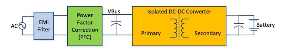

通常,OBC 主要包含三个模块:EMI 滤波器、功率因数校正 (PFC) 级和包含独立初级与次级部分的隔离式 DC-DC 转换器。
image.png?imageView2/2/w/1000
图 3:典型 OBC 内主要功率级的框图(资料来源:安森美)
PFC 级位于 OBC 的前端,负责执行许多重要功能。首先,它将输入的交流电网电压整流为直流电压,通常称其为“母线电压”。此外还会对这个电压进行调节,通常使其保持在 400 V 左右,具体取决于电网的输入交流电压。
PFC 级的另一个重要功能是改善功率因数。如果没有PFC提高功率因数, 那么低功率因数对电网更像一个污染源,耗电量也会增加。。为此,PFC 级会努力保持电压和电流波形同相,并将电流波形整形为尽可能接近纯正弦波,从而降低总谐波失真 (THD)。良好的 PFC 级会使电路的功率因数接近 1。
DC-DC 转换器有两个作用:一个是隔离来自电网的电压;另一个是将来自 PFC 级的母线电压转换为适合给电动汽车充电的电压水平,即 400 V 或 800 V。
DC-DC 转换器的初级会“斩切”直流母线电压,调整其幅值,使其能够通过初级和次级之间的变压器,而次级则会整流输出电压,并调节到适合给电池充电的水平。
